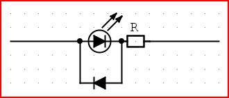

Si tu veux alimenter des leds en alternatif, tu peux faire comme ça :
La diode du bas, c'est n'importe quelle diode 1N4xxx.
La résistance R dépend de ta tension alternative, par exemple pour du 14v, 1,2k?, 1/4w.
Mais pour utiliser une matrice de diodes, vaut mieux une alim en continu.
Michel.
