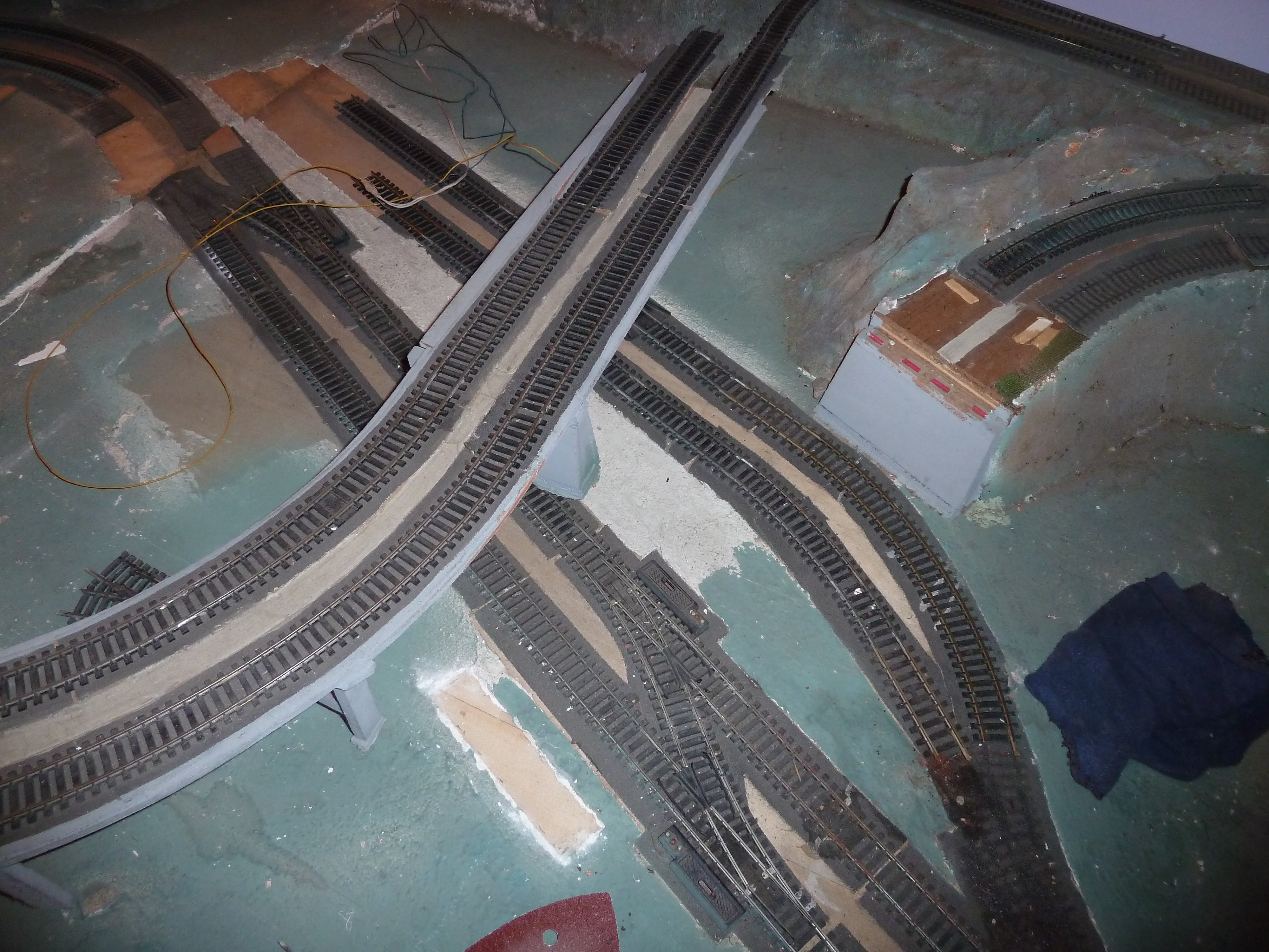

La seconde

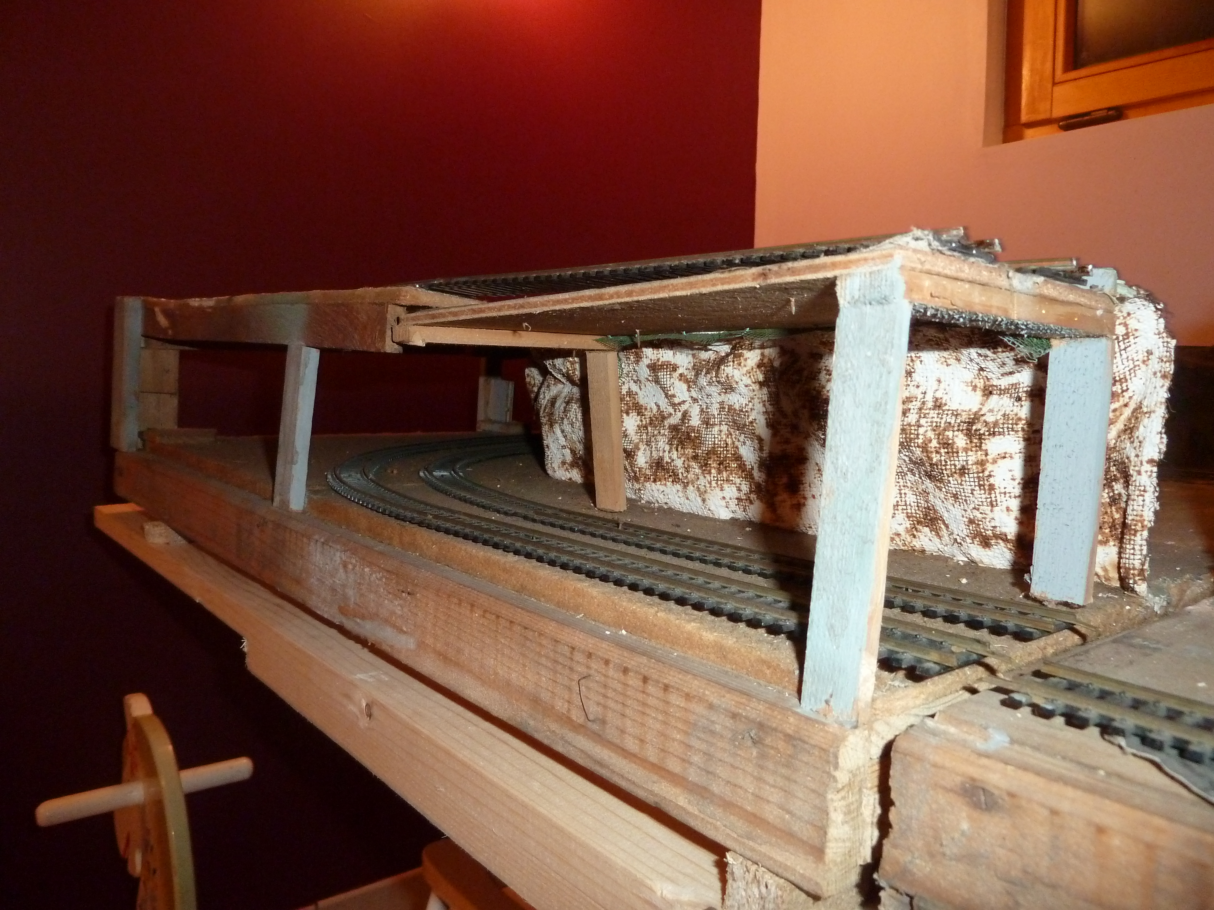

La troisieme

Vu l'état, eventuellement récupèrer les voies, sinon le reste est bon à jeter... :rhaaa:

L'état est effectivement pitoyable et je ne crois pas que les voies elles-mêmes soient récupérables (vieux Jouef...) Mais le plan du réseau est plutôt intéressant.

De mon point de vue de "modéliste exploitant", je pense que tu ne trouveras pas un grand intérêt à exploiter un réseau où tu pourras juste regarder deux trains tourner en rond sans possibilité de manœuvres ou de variation des circulations. De plus, il faudra faire tourner les machines "à fond, à fond", autant à cause des vieux rails que des vieilles machines Jouef qui se "planteraient" partout si tu essayais de les faire tourner plus lentement.
Si tu veux donc te lancer dans le "modélisme ferroviaire" tel qu'il est pratiqué par la majorité d'entre nous, rien n'est récupérable, ni le matériel, ni le plan de voies.
Toutefois, si je retrouvais au fond d'un grenier un de mes premiers réseaux du tout début des années 50 (qui ressemblaient de très près au tien), je crois que je le restaurerais comme témoignage des "petits trains" de mon adolescence.
Si tu éprouves toi-même un attachement sentimental à ce réseau "historique" qui te pousse à le restaurer dans l'état d'origine, je ne veux donc pas t'en décourager.
Le plus gros problème sur ce réseau, ce sont les vieux rails Jouef en acier, qui donnent de très mauvais contacts.
Cela dit, si tu n'es pas trop exigeant sur la souplesse de fonctionnement de tes locomotives, il y a moyen de restaurer le réseau. Il faut d'abord que les parties de réseaux soient réassemblées de façon à ce que les niveaux et axes de voies concordent, et à ce que l'ensemble soit fixé par des vis et soit à peu près rigide et à plat. Ensuite, il faudra reconnecter les voies aux raccords, éventuellement en intercalant des tronçons de voie neufs , vérifier que le courant se transmet bien d'un tronçon de voie à l'autre par les éclisses.
Comme le réseau est à double voie, il devait y avoir deux alimentations séparées, une pour chaque circuit. Il faut donc vérifier qu'il y a des éclisses isolées aux raccords des deux circuits.

Il semblerait que le plateau en dessous de l'ancien réseau soit de bonne qualité! à moins que ça ne soit qu'un cadre!
Personnellement, si c'est possible, je déposerais l'ancien réseau par tiers pour le repositionner sur le plateau neuf à l'identique. En réalisant un nouveau ballastage en liège pour reposer les voies après nettoyage.( j'en ai acheté un rouleau de 5m x 0,50 pour 14€). Attention à ne pas utiliser du papier de verre pour nettoyer les rails ! Vérifier toutes les éclisses et les changer si elles sont rouillées. Certains aiguillages ont l'air en piteux état le mieux serait de les changer, on en trouve à prix dérisoires sur E b .
Pour les montagnes si tu veux les récupérer, scie à métaux à la base en douceur, c'est très risqué mais faisable avec "beaucoup" de patience et de chance pour que ça ne casse pas! 8-)
Personnellement, je les referais en polystyrène, ce serait beaucoup plus simple. :idea:

PS: Changer les tréteaux par des pieds en bois
