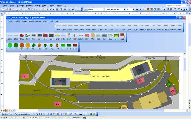

plan général du premier module et, plan de voie géoline refait sur le premier post.
vous en pensez quoi?

C'est plus simple pour les lecteurs que tu charges ici différentes versions du plan, plutôt que chez ton hébergeur d'images. Ici, un zoom est possible. Ne va non plus pas mettre tes images dans le premier post, le fil complet devient illisible.
Comme tu as effacé le plan précédent, je ne vois pas les différences. Mais mes remarques restent d'actualité, me semble-t-il.
Peux-tu vérifier si ton logiciel dessine les voies en vraie largeur? Cela peut être à l'origine de cet espace tellement large entre les voies.

quand je les charge ici, cela marche pas normal? (icône image et le fichier est mis au milieu) j'ai agrédi le plan de voie.
sur le plan général, j'ai rajouté un château d'eau et un poste d'aiguillage.
je vais faire une mesure avec un montage blanc cette aprème.
je te donnerai la mesure d'entre-voie.

L'entre voies mesure 5,92cm.

C'est l'entre-voies ou l’entre-axes? Si c'est l'entre-axes, c'est bon, mais si c'est l'entre-voies, c'est trop grand.
Je vois que tu utilises un logiciel de dessin de voies payant, mais dans sa version d'essai.
Je peux plutôt te conseiller d'utiliser Xtrackcad: http://www.xtrkcad.org/Wikka/HomePage, qui est gratuit, et dont le tuto est disponible ici: viewtopic.php?f=16&t=1500&hilit=tuto+plan+r%C3%A9seau

Sans vouloir débattre d'un logiciel par rapport à un autre, Anyrail est quand même très convivial et complet. Il est mis à jour très régulièrement. La seul limitation en version d'essai est le nombre de rails. Pour en profiter un maximum, on peut utiliser en remplacement de quelques coupons un élément "flexible".
Enfin, ce logiciel ne coute pas cher dans sa version payante. Un wagon de qualité d'aujourd'hui.
Pour finir... il parle français.

Il y a aussi CdmRail qui est assez simple dans sa prise en main, pas mal précis et, cerise sur le gâteau, gratuit.
