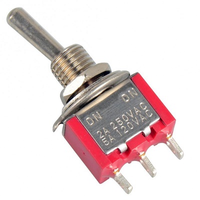

Tu peux placer deux boutons poussoirs de ce genre (ils existent en différentes couleurs) :
ou utiliser un interrupteur à levier du type MON-OFF-MON : tu as un contact momentané lorsque tu déplaces le levier dans un sens ou l'autre, avec un retour automatique au milieu (position neutre sans contact)
Son aspect peut-être de ce genre (celui-ci est un ON-ON, juste pour l'illustration) :
Jean-Claude

J ai commandé l interrupteur à levier du type mon off mon .
Pour le connecter ,si je reprends ton schéma, ses broches de gauche et de droite sont t elles à relier aux bobines du relais en 15 et 16 ,et sa broche du milieu est à relier au 0v ?

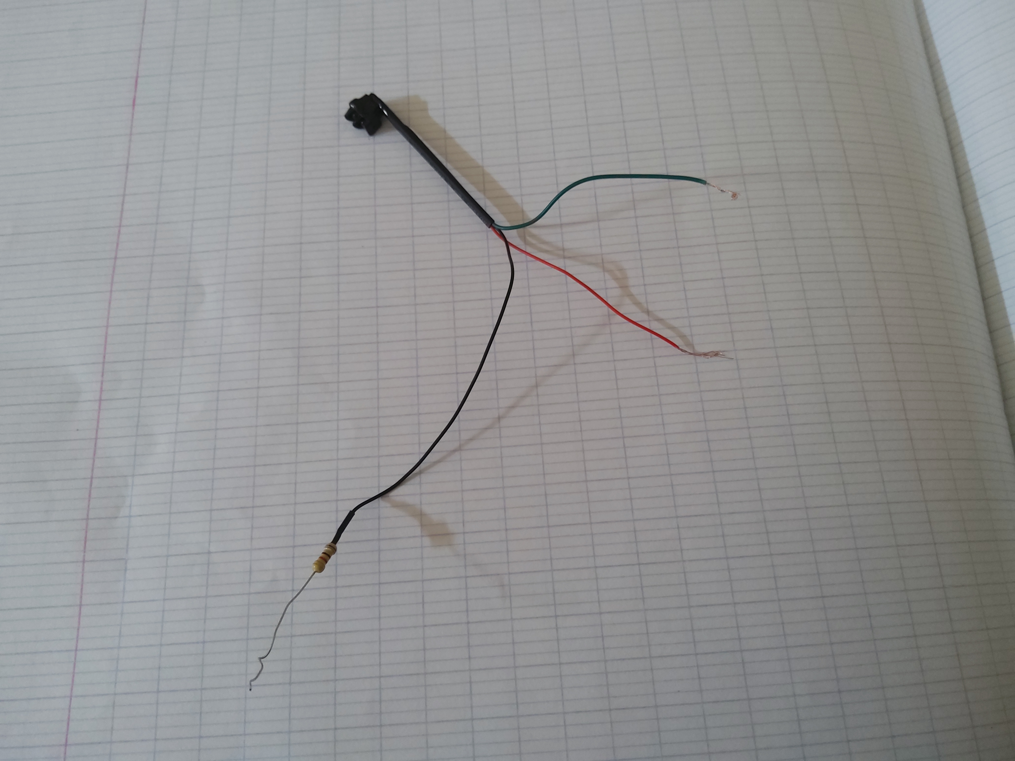

Avec des leds vertes et rouges séparées le système fonctionne. Les leds s allument et s éteignent en alternance.
Par contre , j ai un problème avec mon signal déjà câblé ( voir photo) rien ne s allume. Je connecte le fil vert sur la broche 9 et le fil rouge sur la broche 11 du relais bistable.

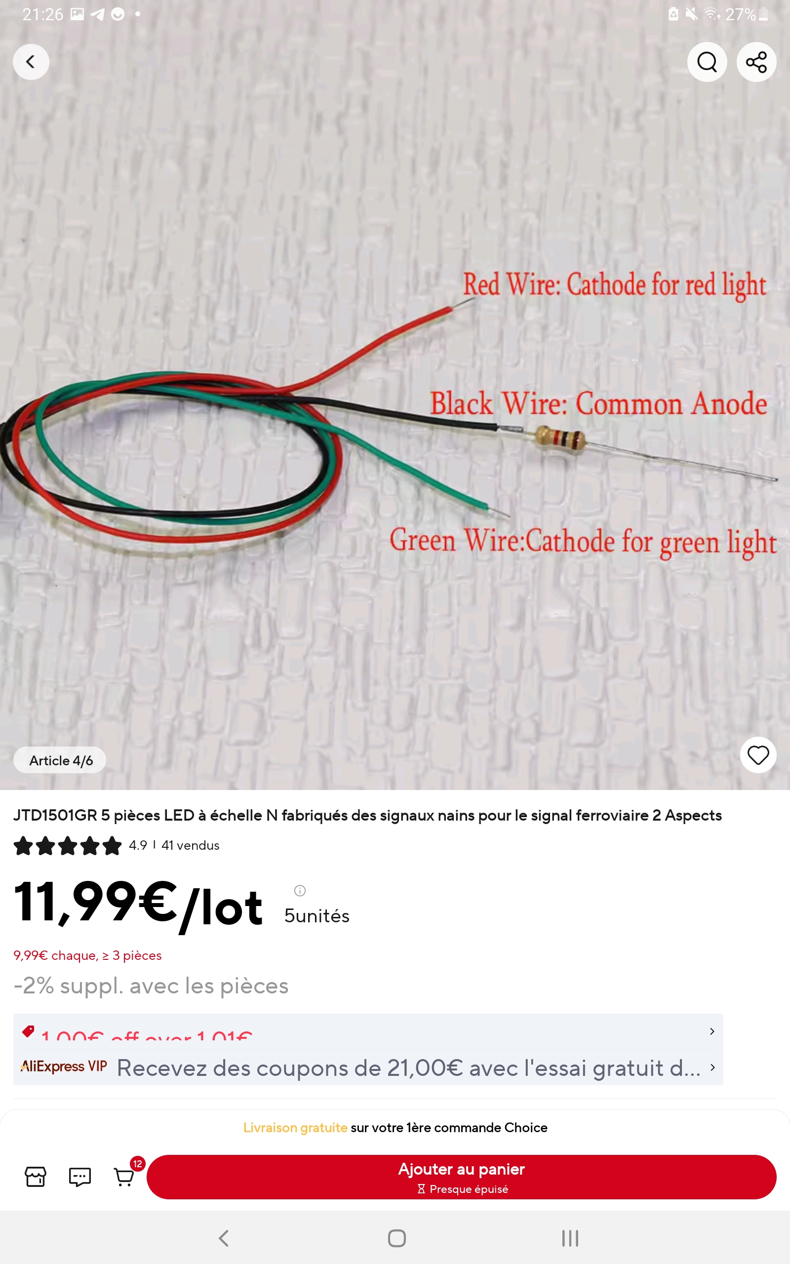

Bonsoir Michel,
Teste ce signal. Si tu utilises déjà ce modèle, tu sais si c'est un modèle à cathodes communes. Dans ce cas, si tu relies la résistance côté fil noir au - d'une alim 12 V, la led rouge (ou verte) doit s'éclairer en reliant le fil rouge (ou vert) au +.
Si ce n'est pas le cas, et que celà fonctionne en permutant + et -, c'est un modèle à anodes communes.
Jean-Claude

Messagepar Mm83
27 Juin 2025, 11:35
Bonjour Jean-Claude
Je viens de tester mon signal : c est un modèle à anodes communes. Cela confirme la documentation.
Il fonctionne parfaitement. Le fil rouge connecté au moins en 12v allume la led rouge .
Le fil vert connecté au moins en 12v allume la led verte.
Mais comment intégrer ce signal au montage sur la base de ton schéma.? Je suis perdu
