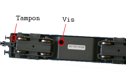

Nous avons digitalisé notre première machine. Pas de quoi pavoiser : la machine est équipée d'une prise 8 broches et les décodeurs aussi. :oops:

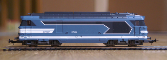

La locomotive à digitaliser est une BB 67000
Pour le démontage, une vis à retirer et les 4 tampons à déclipser

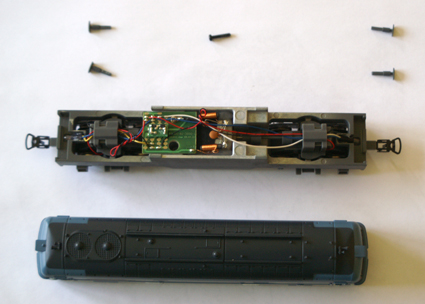

La machine démontée

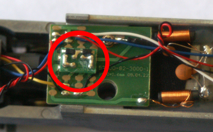

On retire le cache prise de l'interface digitale

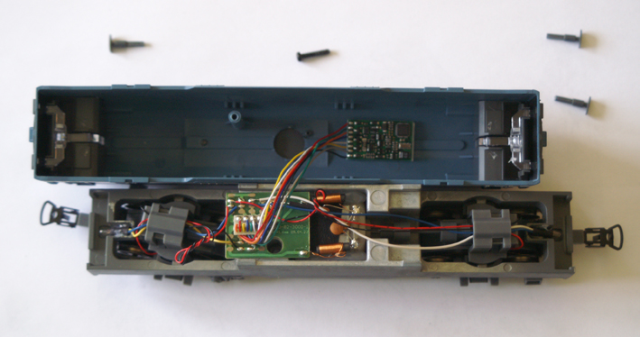

Reste à brancher (correctement) le décodeur et à le fixer avec du double face dans un endroit sans risque
Ensuite, bien sûr, on remontera la machine :ange:
