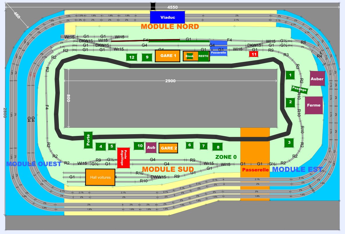

Messagepar bouvreuil56
22 Juin 2021, 11:19
J'ai "travaillé" un peu sur l'idée de faire une gare cachée car j'ai cru comprendre dans les réponses que lorsque l'on a un réseau qui fonctionne bien, on fini par acheter d'autres matériels pour continuer sa passion...
Dans cette optique, j'ai donc créé une gare cachée comme sur les photos. Il s'agit en fait d'une 4éme boucle au niveau -17cm avec 4 voies (180cm de long chacune), une entrée et une sortie au niveau 0.
L'entrée et la sortie de la gare cachée se fait avant la gare principale. Je pensais faire 'entrée de la gare cachée (si l'on considère que les trains tournent dans le sens des aiguilles d'une horloge) après la gare principale mais je n'ai pas assez de distance de rail avant d'arriver sur les voie de garage pour respecter les 2%, je suis d'ailleurs à 2,3% ce qui reste raisonnable. De plus j'ai du R3 en courbe les plus serrées (boucle de droite) mais là aussi, je n'ai pas le choix pour les grandes courbes, j'ai même dû décaler ma passerelle et élargir le coin inférieur droit du module Est. Les trains qui sortent de la gare cachée pourront emprunter toutes les voies du réseau par contre seule la voie principale pourra accéder directement à l'entrée de la gare cachée, pour les autres trains transitant par les voies secondaires ou intérieures, ils devront faire le grand tour...
Bonne journée !
