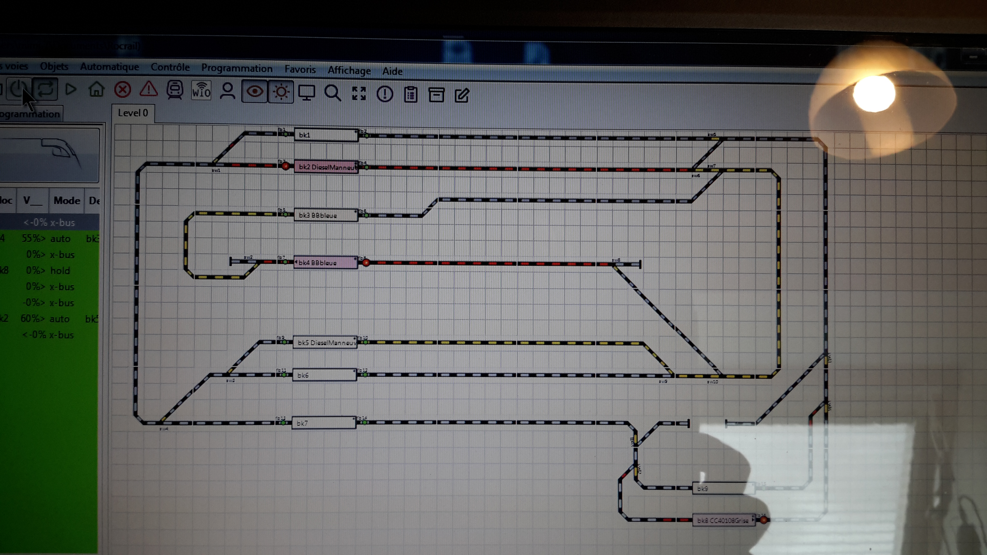

En virtuel à l'écran, les aiguilles permuttent correctement.
Par contre, les adresses ne sont pas en PADA : est-ce normal ?
Reprend la discussion ICI
En outre, dans les propriétés de Rocrail, il n'y a pas de centrale de configurée. Il faut ajouter ta centrale.
Nono :dodo: :debout: :coucou:

Bonjour Sergio,
Puisque tu n'as pas de centrale, pour le mode aquarium tu dois utiliser le mode Automatique virtuel, pour l'utiliser il te faut une clé valide et toi tu n'en as pas : supportkey="false".

pour paulxpress
j'ai declaré une centrale Z21 dans les proprietées de rocrail mais je sais pas tout remplir??

Re: contruction de mon réseau HO
Messagepar sergio77
10 Juin 2024, 15:09
voici mon dernier Plan
Messagepar sergio77
10 Juin 2024, 15:22
Voici ce fait comme trace rocrail du n'importe quoi
Messagepar sergio77
16 Juin 2024, 20:54
dans le mode auto ,elles change de sens et on ne peut plus les inversées.
c'est pas logiquedu tout :( et cela reste tres aléatoire :shock:
