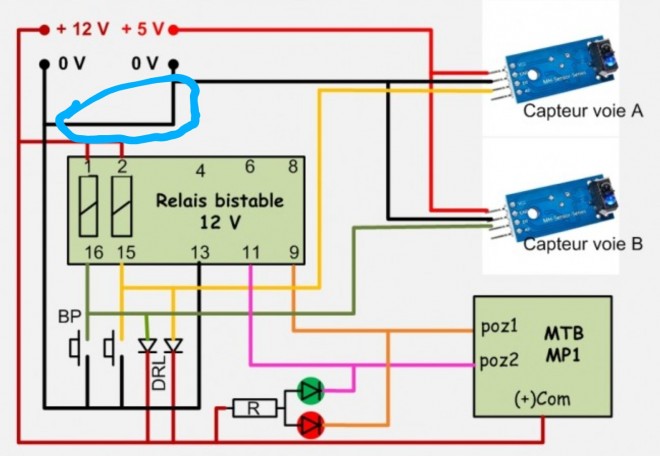

Mm83 a écrit:Bonjour Jean-Claude
En reliant la borne centrale de l inverseur au + 12v tout fonctionne parfaitement.
Bonne soirée
Michel
Avec le montage complet de la page précédente ?
Dans ce cas, il y a un (des) problème(s).
Le + est appliqué sur le point commun des deux bobines du relais. Celui-ci ne peut commuter que par l'application du - sur les autres bornes des bobines (15 ou 16)
D'autre part, ce doit être compatible avec les sorties des modules IR qui mettent au - ces bornes lors d'une détection.

Messagepar Mm83
11 Juil 2025, 19:00
Oui avec le montage complet de la page précédente,tout fonctionne,l inverseur,les signaux,les capteurs ir ,le moteur.
Si je connecte la borne centrale de l interseur en o v alors l inverseur ne fonctionne pas,à ses bornes ,j ai 1,6v au lieu de 10v environ
Michel

Messagepar Mm83
11 Juil 2025, 20:14
En examinant ton dernier schéma, je m aperçois que je n avais pas fait la liaison vers le 0v du 5v ( entouré de bleu)
Je poursuis mes tests
Bonne soirée
Michel

Messagepar Mm83
12 Juil 2025, 17:27
Bonjour Jean-Claude
Finalement le problème venait de la lumière du soleil, non seulement les capteurs ir sont perturbés mais également l inverseur car je n ai plus que 1,30 v à ses bornes.
Tout rentre dans l ordre en intérieur, même avec un éclairage néon : les capteurs ir ainsi que l inverseur fonctionnent normalement et j ai environ 12v à ses bornes
Bonne soirée
Michel
