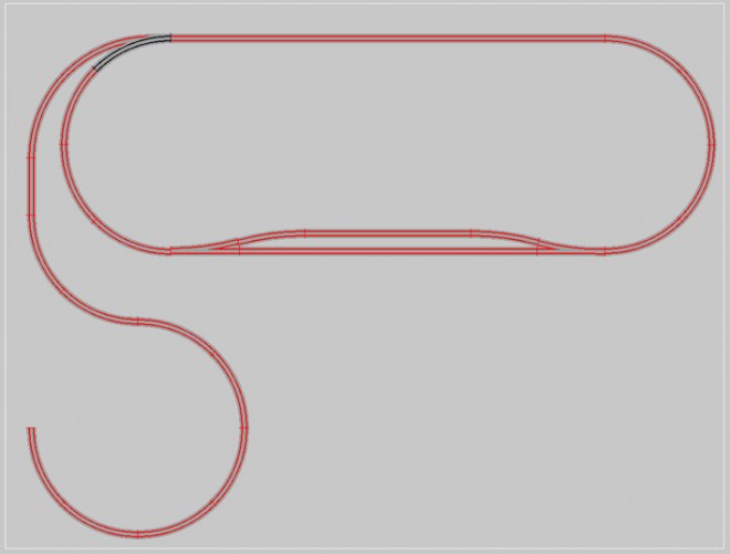

Ca y est, notre réseau a été dessiné avec CDM-Rail. C'est un réseau en L que nous soumettons à votre appréciation vos critiques :mrgreen:
Nous avons des doutes sur certaines choses, mais on vous laisse vous exprimer d'abord.

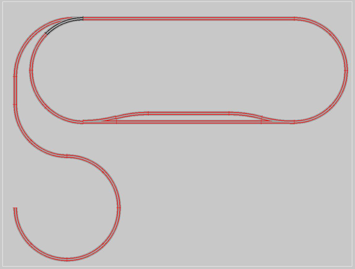

Le niveau 0 (2m50x1m90)
Le niveau moins 1

Ce que je vois déjà:
...voies de gare trop courtes
...courbe et contre-courbes à éviter
...idéalement mettre ta gare légerement en diagonale pour profiter d'une bonne longueur de quai

salut.
sinon pour gagner de la place en gare:
sur le coter droit tu remplace les aiguillage par des: aiguillages enrouler dans la courbe.
a++

begus a écrit:...voies de gare trop courtes
x4500 y a répondu
x4500 a écrit:salut.
a++
begus a écrit:...courbe et contre-courbes à éviter
Je pense que tu parles de la voie d'entrée sur la partie souterraine. Comment faire pour l'éviter sans déborder afin de garder un réseau en L ?
begus a écrit:...idéalement mettre ta gare légerement en diagonale pour profiter d'une bonne longueur de quai
Donc ouvrir l'angle vers la gauche du réseau ?
En plus de vos remarques, nous nous posons les questions suivantes :
- Le réseau n'est-il pas trop simpliste (peu de possibilité de jeu : dixit mon plus jeune fils) ?
- Pour un premier réseau, est-il utile de s'encombrer d'une gare souterraine et des problèmes qui vont avec sa construction ?
- 2m50 x 1m90 est-ce assez grand pour un réseau ?

Messagepar begus
21 Sep 2012, 18:14
Une gare cachée est toujours bienvenue, en jouant au train il y a toujours un manque de place chronique pour garer ses trains... :gratte:

Messagepar begus
21 Sep 2012, 18:18
Pour l'accès à ta gare, il faut plancher et trouver une solution, actuellement ton dessin demande une descente trop raide pour accèder dessous, allez hop, retour à la planche à dessin! :prrrt:

Messagepar x4500
21 Sep 2012, 21:17
re
je verais bien aussi: une ou deux voies en tiroirs pour fair une ou deux manoeuvres en gare.
