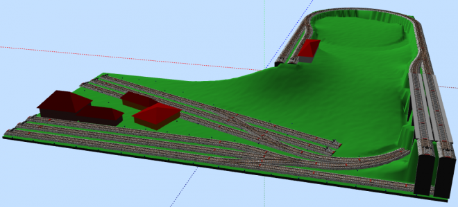

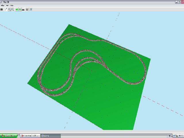

J'ai installer SCARM et j'ai pris le plaisir de le découvrir. J'ai donc réalisé une première ébauche de ce que veux obtenir.
Est-ce bien ?
Si vous avez des conseils je suis preneur...
:siffle:
Scéma de mon futur réseau sur SCARM

Je me suis mis en rails mehano ho sur SCARM.
Par contre j'ai eu un petit problème par rapport à la conception de ma gare, notamment aux aiguillages.

Et un grand merci à vous tous et notamment sncb_nmbs (bernard).
Je me suis beaucoup aidé de celui-ci...

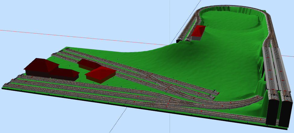

Un viaduc que je vais reproduire. :applause:
Mais par contre j'ai un vrai problème pour ma gare pouvez-vous m'aidé ?
C'est l'image précédente...

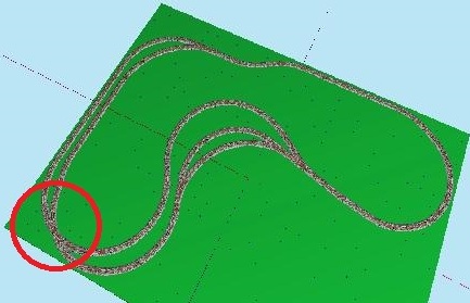

clem20 a écrit:Je me suis mis en rails mehano ho sur SCARM.
Bonsoir clem20, pourquoi des rails Mehano H0 alors que le choix est très restreint :?: :gne:
Y'a un petit soucis dans le cercle rouge :siffle:

Parce que je connais bien la marque mehano en ho et que j'ai regarder sur des sites comme amazon par exemple et j'ai trouvé plein de coffret qui vendent que des rails.
Dans le cercle rouge il n'y a pas de problème c'est juste que je vais faire un viaduc avec la voie comme tu me l'as montré et il y aura un tunnel en dessous pour que l'autre voie puisse passée.
J'y est réfléchi pendant un certain temps et j'ai trouvé cette idée.
