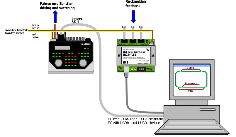

Tu as deux centrales. La Roco Multimaus et le SPROG3. Sur un même réseau tu ne peux pas te servir des deux. Il te faut faire un choix. Par exemple, tu peux utiliser ta Multimauss sur ton réseau et utiliser le SPROG3 avec un morceau de voie pour faire la programmation de tes locomotives. Mais tu peux tout aussi bien n'utiliser que le SPROG3 et mettre au placard ta Multimaus. mais dans ce cas tu ne pourras piloter tes trains que par le PC et avec, éventuellement, un smartphone.
Le pilotage automatique via un PC d'un réseau nécessite deux voies distinctes.
1) la rétrosignalisation qui remonte l'information sur la position des trains au logiciel pilote sur la PC
2) la conduite des trains sur information du PC
Le premier se fait par l'intermédiaire de modules liés au PC (LTD HSI-88-USB, etc)
Le second se fait via la centrale lié au PC. Le Sprog est naturellement lié au PC. Ce n'est pas le cas de la Multimaus qui demande un module de liaison.
Dans cet extrait de la documentation LTD on voit bien le cheminement que j'ai décrit
A gauche la centrale Intellibox dans ce cas mais peut être remplacée par un Sprog ou une Multimauss
A droite la rétrosignalisation avec le module LTD
Ceci est une généralité il existe des solutions ou la rétrosignalisation passe par la centrale (Lenz par exemple)
