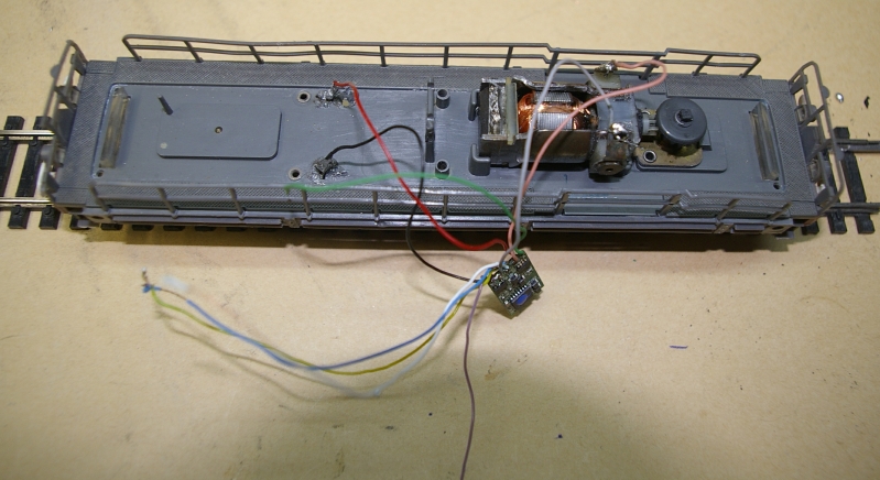

Rien à faire.
Dès que je pose la loco sur la voie de programmation ça provoque une surcharge.

Peux tu faire une photo avec le décodeur posé :?:

court circuit sur la loco revérifier tout le câblage

Messagepar noevic42
02 Déc 2015, 11:24
Excalibur,
Le câblage je l'ai refait je ne sais combien de fois...
A moins que je sois incapable de reconnaitre les couleurs des fils, et/ou de les souder aux bons endroits...
Le problème est ailleurs.

Tu sais une erreur peut se reproduire plusieurs fois ;) On croit bien faire mais non...
petite photo avec le décodeur soudé :?:

et surtout vérifier que les essieux d'un même bogie ne soit pas monter tête bêche
cela m'est arriver sur un bogie acheter d'occasion sur la baie

Messagepar noevic42
03 Déc 2015, 12:25
Alain,
Voici la photo...
Comme tu le constatera, les "bons fils" sont soudés aux "bons endroits" et j'ai veillé à ce qu'aucun des autres fils du décodeur ne se touche ou ne touche une partie métallique quand j'ai posé la loco sur le rail de programmation.

Question : est-ce que le même décodeur présente le même problème avec une autre machine ? Si c'est le cas, il se peut que ce soit lui, le décodeur, l'origine du problème...

N'est-ce pas un décodeur pour le N? Il se met peut-être en court-circuit car on lui en demande trop?

C'est vrai qu'il ressemble à un Lenz mini ou à un Lokpilot micro. Mais j'utilise des Lenz Mini dans quelques locomotives en H0 et je n'ai pas de soucis. Le moteur Jouef n'est pas très gourmand non plus.
