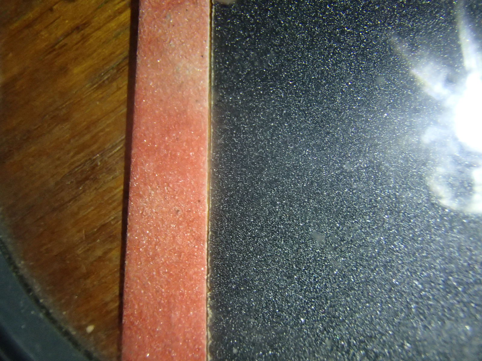

photo avec loupe et macro ,Merci pour ce lien Burlington , plein de ressources , celle que j'ai a l'air moins que du 240 et j'ai vu lime classique 100/150 .

Comme je l'ai écrit, je n'utiliserai pas de lime à ongle que je trouve beaucoup trop rugueuse.
J'utilise une gomme Roco (Peco en fait une du même type) voir dans les cas extrêmes du papier de carrossier de grain 600 ou 1000. Papier que j'utilise à sec. On en trouve en bricolage ou en boutique auto.
