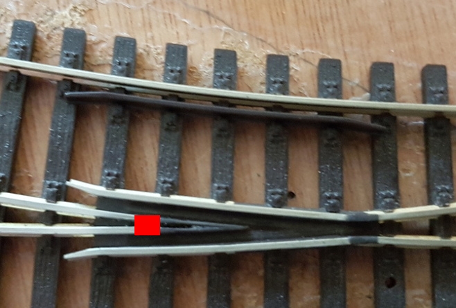

PhilHO95 a écrit:2) L'alimentation a un problème:
Mesurer en continu la sortie de l'alim: normalement 18-19v
Euh, pourquoi en continu ?? Il s agit d alternatif, ou alors j'ai raté un épisode ? Sinon, sur mon smartphone, dans les parametres Z21, il m affiche bien 18 V
PhilHO95 a écrit:Si il y a plusieurs alimentation des rails, les supprimer au fur et à mesure.
Il n 'y a qu'une alimentation, sur la photo de mon réseau, il s agit juste d un fils qui fait la continuité, car j'avais tronconner le rail en analogique. J'ai remis du coup un rail neuf dans le doute.
Amicalement,
Steph .... désolé de passer pour le nul de base :(
genzo

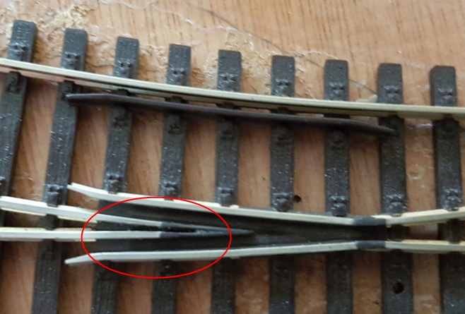

Je pense que c'est dans l’ellipse rouge que se produit le court circuit.
Je te propose de supprimer tes éclisses isolantes et de mettre du scotch sur le cœur afin d’augmenter la zone isolée.
Fait un passage très doucement et regarde où se trouve les roues au moment du court circuit.
Je confirme que sa pêche dans l ellipse.
Je viens d isoler avec du scotch. Et la, elle plante encore mais a vitesse très lente.
J ai fait un test a vitesse élevée et sa passe ??
Je pense que je vais complètement isoler l aiguillage, et placer un relais qui en fonction de la position alimentera l un ou l autre. Je ne sais pas si cela semble clair ?
Amicalement,
Steph

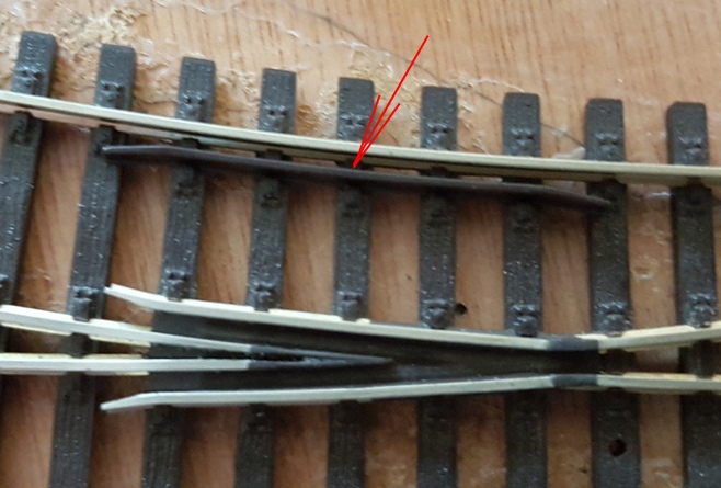

Y a t il du courant sur les contre rails métalliques de part et d'autre du cœur :?:
Messages: 5940
Re: DIgital et eclisse isolante
Messagepar genzo
27 Mar 2018, 00:25
Non, les contres rails ne sont pas alimentées Image

Parce que ses roues sont plus épaisses (plus large) et quelles touchent les deux rails du cœur.
je te propose d'essayer en mettant du scotch ici.

Test fait entre midi, avec le scotch, plus d etincelle, il passe l aiguillage ... presque à tous les coups
Alors que sans le scotch, voila comment il plante, mais ce n'est pas à chaque fois

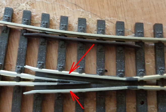

1) Celui du court-circuit. A la vue de la photos, il y a clairement un problème de contact des roues sur les deux rails du cœur. Tu touches là les problèmes des courbes très serrées et des voies qui ne respectent pas les normes NEM. Je ne pense pas que ton autorail ait un problème de captation.
Par contre si tu possèdes un pied à coulisse tu pourrais vérifier la distance dos à dos des roues pour s’assurer qu'elles sont à la bonne cote.
Une solution pourrait être de réduire l'ornière du contre rail opposé afin d'éloigner l’essieu vers l'intérieur de la courbe.
