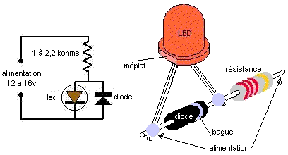

Juste un petit complément d'info concernant les LEDs que j'ai mises sur mes boîtiers de raccordement dont je parle plus haut :
Vu qu'on est en numérique, elles subissent un signal alternatif carré, et donc, la moitié du temps, elles doivent supporter une tension inverse à leurs bornes, ce qui semble ne pas être top pour ces composants plus fragiles que de simples diodes.
Donc, la solution, c'est juste de mettre une diode "de base" (1N400X) tête bêche avec chaque LED, comme illustré dans ce schéma issu du site ptitrain.com :
