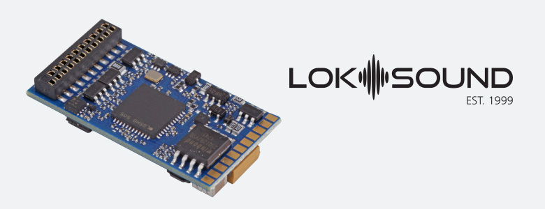

Ce que tu appelles la puce est, dans les termes du digital, un décodeur.
Loksound est effectivement un décodeur sonore de la marque ESU (Electronic Solutions Ulm) Il est de version 4 (V4) et il a un connecteur à la platine de la locomotive de type 21MTC
Tu trouveras le manuel ici
C'est un décodeur compliqué. Avec beaucoup de possibilités mais très compliqué. Pour débuter dans le paramétrage des décodeurs, je te conseille d'essayer avec un Lenz Standard+V2.

Tu as donc la notice en français dans le lien que je t'ai donné. Le type de connecteur importe peu pour le paramétrage.
D'autre part je ne te dis pas de changer de décodeur mais si tu souhaites équiper une autre locomotive pour apprendre le numérique je te conseille de le faire avec un décodeur simple.
