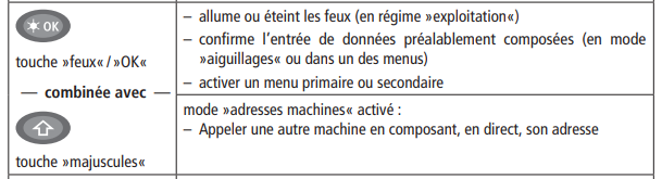

florian076 a écrit:Je viens de regarder, la centrale est bien en 28 crans de vitesse mais toujours rien niveau eclairage.
si quelqu'un a une idée je suis preneur.
Digne d'un béotien de la chose, il ne faut pas allumer les feux ?
