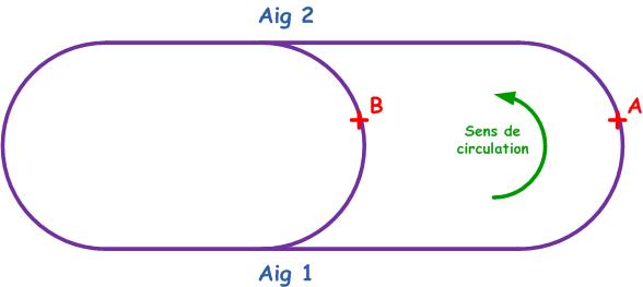

Voici un schéma simple, avec deux ILS, qui devrait convenir si tu gardes un seul sens de circulation :
- l'ILS en A commande l'Aig 2 droit et l'aig 1 dévié (pour la future petite boucle)
- l'ILS en B commande l'Aig 2 dévié et l'aig 1 droit (pour la future grande boucle)
La position de l'ILS doit être telle que le train soit complètement entré sur la boucle, et pas trop près du futur aiguillage pour laisser le temps de son basculement.
Ceci suppose toutefois que le transfo (tu n'utilises pas a priori de décharge capacitive) peut fournir le courant pour deux moteurs d'aiguillages et que les contact du relais le supportent.
