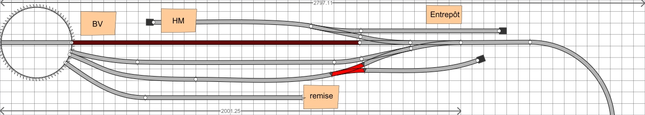

En relisant, je m'aperçois qu'on peut gagner une aiguille et allonger les 2 voies :
Nono :dodo: :debout: :coucou:

Bonsoir à tout le monde
Merci pour ce "remue-méninges", c'est vraiment intéressant. Oui en bout de ligne à gauche c'était aussi la solution, en supprimant l'aiguille. Merci pour tes deux schémas Nono, j'allais justement me mettre sur anyrail pour faire cette modification.
J'ai regardé sur la toile et j'ai trouvé quelques exemples, notamment LR 785 décembre 2012 : beau réseau mais installation imposante. Je vais réfléchir mais je souhaitais peut-être quelque chose de plus bucolique et avec des engins peut-être moins lourds pour une petite gare (comme le remarque aussi Burlington). J'ai refait un plan avec un autre tiroir à gauche. Je planche sur la solution pont tournant.
Nono oui j'avais une courbe vers la coulisse à peine plus grande 371 mm, j'ai agrandi à 438mm, je ne sais pas si je peux faire encore plus grand.
Merci Canari, pour les photos et le plan de Pornic.
Bonne soirée
Dernière mouture:
Nomos

Nomos a écrit:Je vais réfléchir mais je souhaitais peut-être quelque chose de plus bucolique et avec des engins peut-être moins lourds pour une petite gare (comme le remarque aussi Burlington).
Tu peux toujours cacher le pont tournant (PT) sous un tunnel ou une tranchée couverte. On pourrait alors s'imaginer que la loco part vers un triangle de retournement ou change de voie en empruntant des aiguilles imaginaires dans le tunnel alors qu'en fait elle évolue ou se retourne sur le PT.
