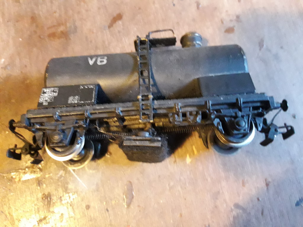

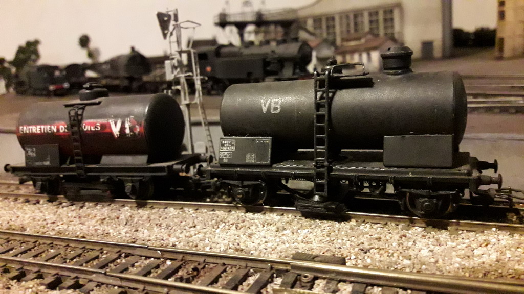

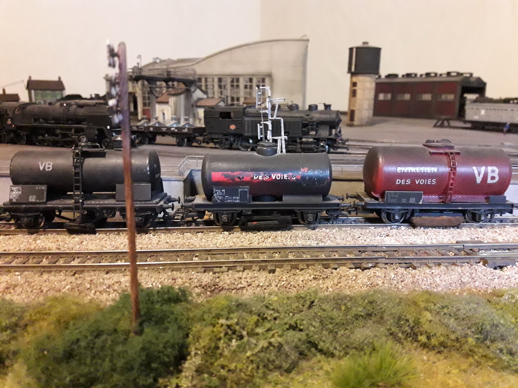

Avec l'essence C je n'ai pas de problème avec les bandages d'adhérence. J'ai une rame pour le nettoyage des rails avec un wagon citerne Pocher qui possède une vis à pointeau pour le débit du réservoir métallique encadré par un ou deux wagons nettoyeurs Jouef avec les patins secs. Cette rame est en pousse avec une 050 Fleischman sans bandages d'adhérence.

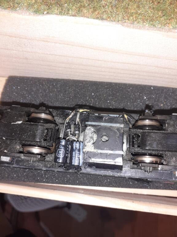

Autre exemple de l'installation d'un dispositif type "Roulnet", ici sous le châssis d'une BB 63500 ROCO, le dispositif a pris la place de certains accessoires de détaillage....Pour ma part, j'utilise des condensateurs de 100 microfarads.
