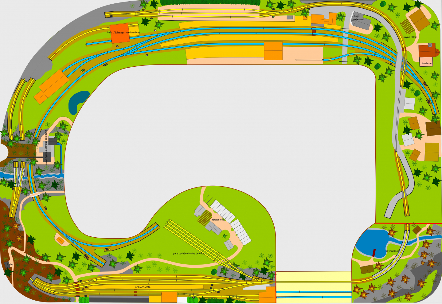

Re: Plan de réseau
Messagepar Cristof60
19 Déc 2023, 13:18
Excellents les liens de "nonodu76" . De quoi donner des idées .
J'ai trouvé çà pour illustrer ce que j'entendais par un réseau en "U" :
source ==> RESEAU HO DE 2 CHAMONIARDS
Une passerelle amovible pour l'acces , ou des demi-tours à chaque extrémité
Bien sur , à adapter en fonction de la place disponible
