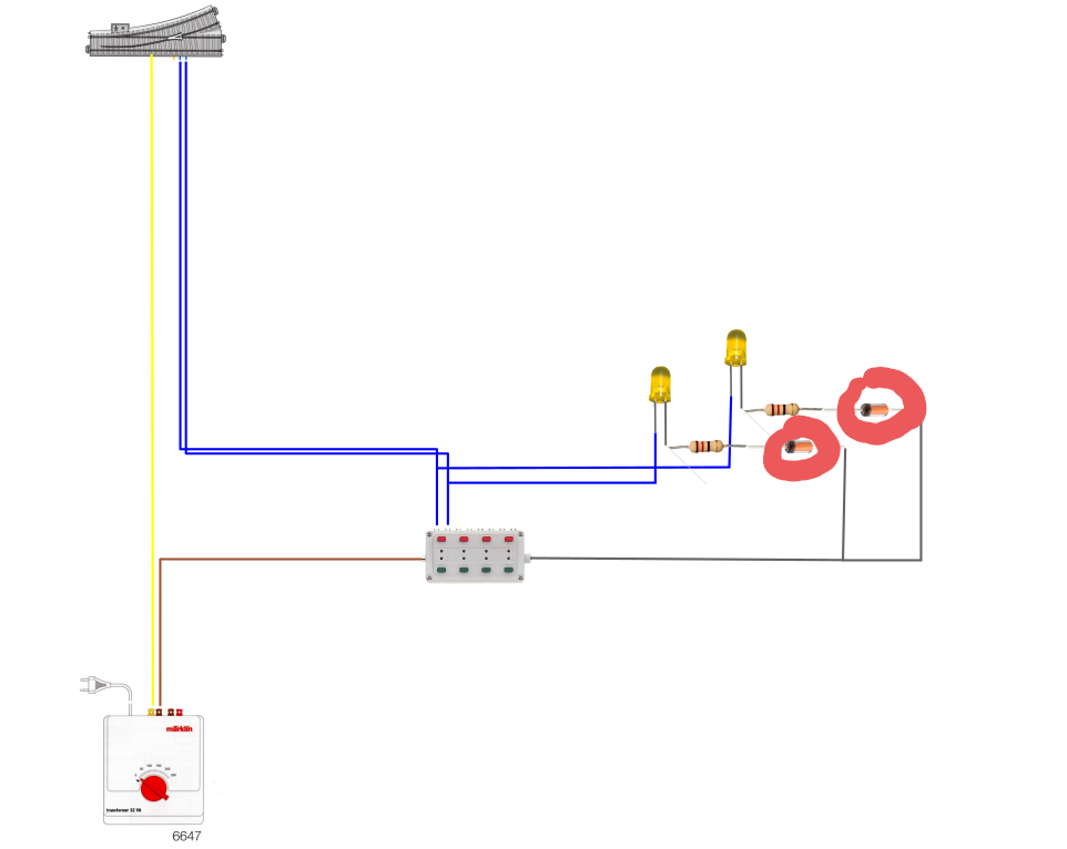

Mm83 a écrit:Ok,je pensais que la résistance était suffisante pour faire baisser l intensité
Ce n'est pas pour l'intensité mais pour redresser l'alternatif en continu. La led ne supporterait pas l'alternance inverse.

J ai besoin d une précision .sur le schéma ci dessous les diodes ,ce sont les éléments que j ai entouré en rouge ?
Avez vous un modèle à me conseiller ?

1N4148, c'est très facile à trouver et pas cher.
Oui les diodes sont bien ces éléments entourés de rouge. Attention de ne pas les monter à l'envers, idem pour les leds.

Comme l'a expliqué Jean-Claude dans ce post, la meilleure méthode pour protéger une LED est de mettre la diode en parallèle sur la LED et non en série.

PaulXpress a écrit:Comme l'a expliqué Jean-Claude dans ce post, la meilleure méthode pour protéger une LED est de mettre la diode en parallèle sur la LED et non en série.
Oui, ainsi la led n'aura pas à supporter la tension inverse. C'est une très bonne idée.
