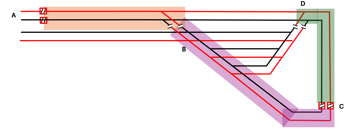

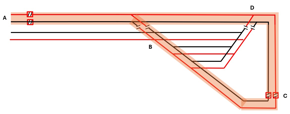

Merci beaucoup pour ton retour et tes schémas très détaillés !
Y’a t’il une différence entre les coupures encadrés en rouge et celles qui ne le sont pas ?
Pour ce qui est du module de retournement, il doit donc y en avoir 2 ? Un pour la zone orange l’autre pour la violette ?

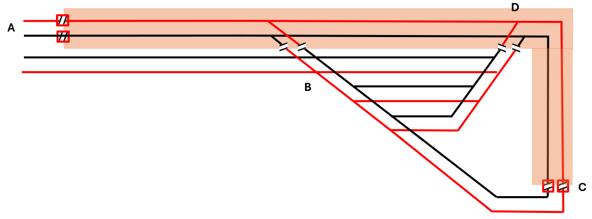

En fait, il ne te faut qu'un seul module de retournement, il doit contrôler la zone entre les points A,B,C et D.
Les coupures encadrées en rouge sont celles que tu peux éventuellement déplacer en fonction de ce que tu veux faire.
Si tu les déplaces, tu peux étendre la zone pour la longueur des trains :
- En orange pour les trains entre A et B.
- En violet pour les trains entre B et C, mais tu réduis la zone verte pour les trains entre C et D.

Merci encore pour tous ces détails !
Est-il donc possible d’utiliser un module comme celui que je me suis procuré ?
Il permet d’avoir une entrée raccordée à la portion isolée et une autre à l’alimentation. Cependant, d’après ce que je comprends avec ton schéma, j’ai ici trois parties isolées et non plus une seule :|

Non, il n'y a qu'une seule partie isolée, les 3 zones que j'ai dessinées représente la longueur nécessaire pour les trains afin de ne pas généré de court-circuit. Tu peux donc tout à fait utiliser ton module.

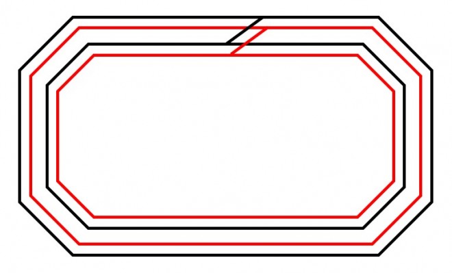

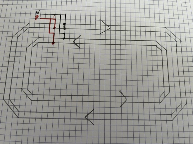

TeeWoine a écrit:Bonjour Jean-Paul,
Je me permets une petite question, est ce grave si le câblage déjà installé diffère légèrement de celui présenté dans votre schéma ?
En effet ma sortie de rampe hélicoïdale est de cette forme là :
Rouge
Noire
Noire
Rouge
Je parles ici des 2 voies tout en bas à droite.
Y’a t’il une confirguration compatible avec cette arrivée ou dois-je reprendre le câblage déjà existant ?
Merci d’avance pour votre réponse.
TeeWoine
Bonjour Jean Paul,
Je vois sur ce post une question que je me pose depuis le départ. Je m'explique sur mon réseau je suis en double voie, chaque voie à son sens de circulation. Du coup j'ai toujours câblé comme teewoine, rouge noir noir rouge (j'espère être compréhensible). Dans ton exemple si je comprends bien tu alimentes toutes tes voies de la même façon peu importe le sens de circulation ?? Et du coup ce sont juste les boucles de retournement qui font le boulot ?
Moi jusque la je faisais toujours en sorte que la voie soit toujours alimentée selon le sens de circulation, et je me servais du module de boucle de retournement pour inverser le sens d'alimentation de la voie pour passer le train d'une voie à l'autre.
Désolé pour la question bête :?
Thomas

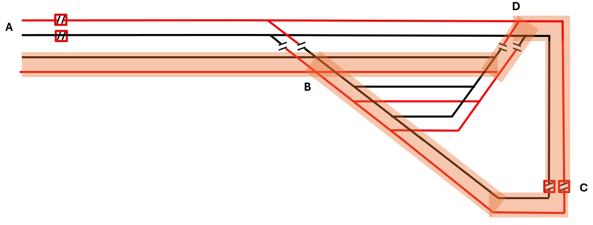

Bonjour Thomas,
Je comprends que tu sois un peu perdu dans le câblage de ce réseau.

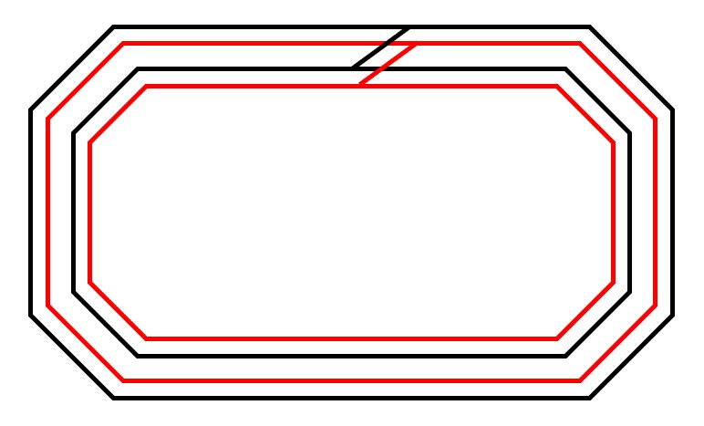

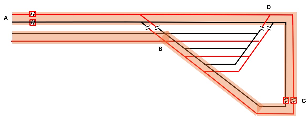

Tout d'abord il y a un os de chien (circuit rouge en extérieur et noir en intérieur) qui ne pose pas de problème.
Il y a ensuite deux boucles de retournement imbriquées l'une dans l'autre, mais que tu peux tout à fait gérer avec un seul module de détection sur la zone A, D, C :
1. Le train fait le parcours A, D, C, B, A, la commutation se fait au passage de B, puis de A. Ce sont les distances CB et BA qui détermineront la plus grande longueur du train.
2. Le train fait le parcours B, D, C, B, la commutation se fait au passage de D, puis de C. C'est la distance DC qui détermine la plus grande longueur du train.
Je n'ai pas fait la validation pour l'autre sens de circulation.
J'espère que c'est plus clair pour toi ?
Bonnes fêtes,
Jean-Paul

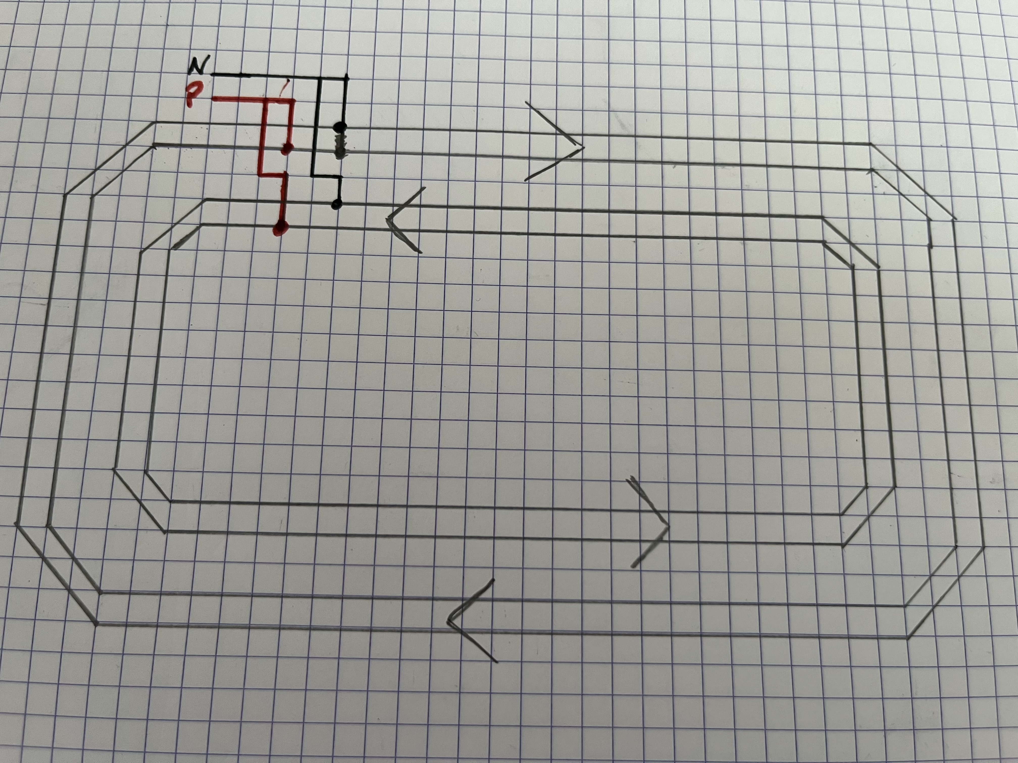

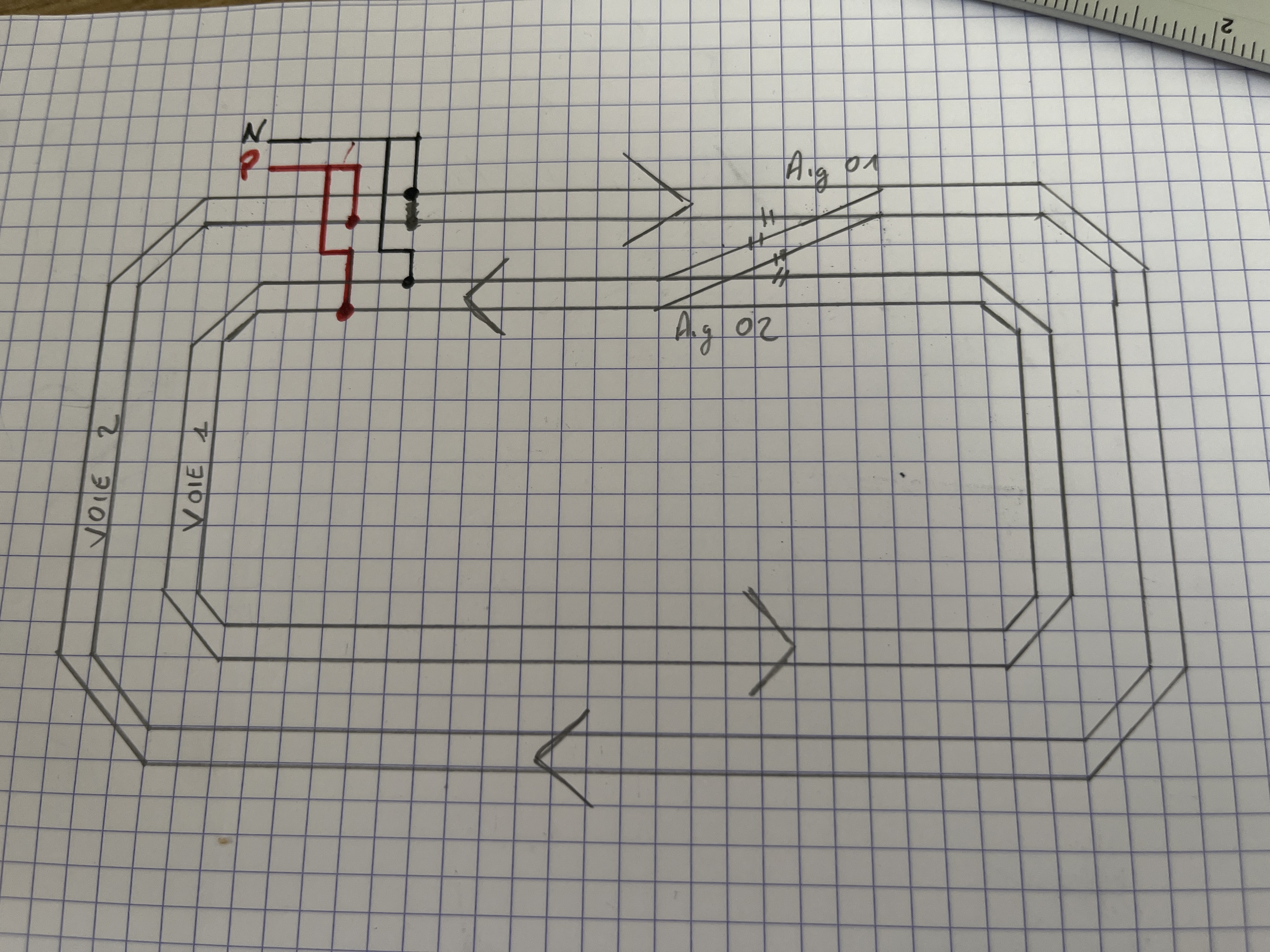

D’accord je te remercie pour ces précisions, mais sans parler de boucle de retournement un câblage comme le réseau suivant est correct sachant que le sens de circulation est fixe ?
Pour moi par exemple (voir photo en dessous)il était impossible de passer de la voie 1 à la voie 2 et inversement (sans tenir compte du sens de circulation là du coup) sachant que les alimentations de voie n’étaient pas dans le sens de circulation et qu’il yaurait court circuit aussitôt
Après je me trompe peut être mais ayant tjr fait le contraire du schéma si cette méthode est meilleure je souhaiterais la mettre en place sachant que je redémarre un réseau à zéro la .
Bonnes fêtes de fin d’année également
Thomas

A la différence de l'analogique (courant continu), où il faut inverser la polarité pour le sens de circulation, en numérique ce n'est pas nécessaire, c'est une commande DCC qui inverse le sens de marche.
Tu peux donc tout à fait câbler comme sur ton dessin et dans ce cas tu n'as même pas besoin de coupure dans la zone d'aiguillages puisque tu n'as pas d'opposition de phases (boucle de retournement).
Jean-Paul
