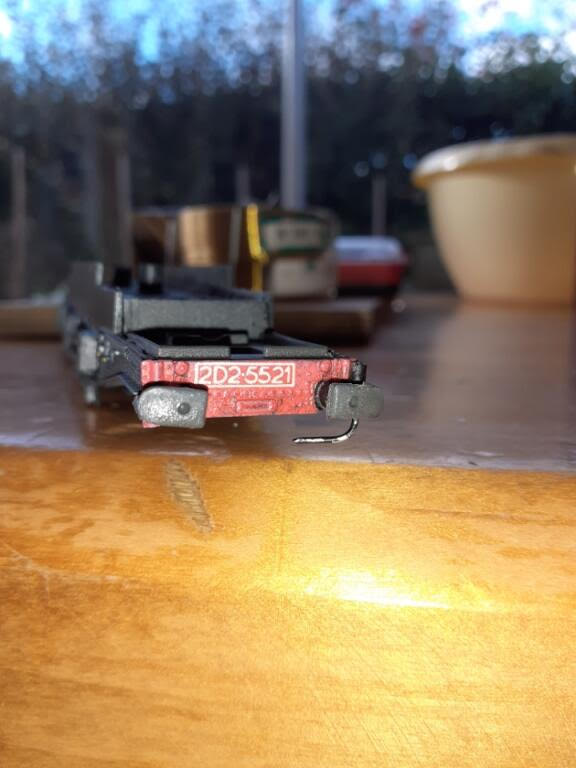

J'ai reçu le décalfix aujourd'hui. Enfin presque! Flacon mal fermé, il s'est répandu dans l'emballage, je l'ai eu quasi vide...Le marchand m'en renvoi un demain en vérifiant le serrage du bouchon cette fois! Mais donc je revoie la procédure avec vous avant, pour voir si je fais une erreur...Merci.
- 1 Je trempe mes décalcomanies dans de l'eau tiède, 30 à 45 secondes.
- 2 Je les retire du film porteur et je les mets en place. Je tamponne pour retirer l'excès d'eau.
- 3 j'applique le décalfix. ( après combien de temps de séchage après avoir posé les décalcomanies? )
- 4 à nouveau, combien de temps de séchage après le décalfix avant de pulvériser le vernis?
Merci

Tu ne les retire pas du film porteur. Tu les glisses du film porteur sur la surface préalablement humidifiée. Avec un pinceau fin ou une pic à cocktail en bois, tu les mets en place définitive.
Le séchage prend quelques heures. Tu fais ça un soir et tu vernis le matin.
Personnellement avant de vernis je nettoie avec un chiffon humide les décalques pour enlever le Decalfix sec.

Merci à tous pour vos conseils. Bon, j'avais acheté le Humbrol, arrivé presque vide, mais j'ai essayé avec le peu qui restait au fond du pot, et avec mes "vieilles" décalcomanies Jouef ( environ 45 ans....). Le résultat, grace à vos conseils est pas mal, meme plus facile à poser que les décalques actuelles que j'utilise habituellement. Bon, c'est hors échelle, mais je n'avais que ça sous la main.....

Il fût un temps où ALP2M proposait des décalques pour 2D2 5500
Je ne sais si c'est encore valable la sté ayant déménagée dans le Var
Vous pouvez tjrs lui envoyer un message via son adresse mail que vous trouverez sur le site.

Merci pour cette info, j'avais vu effectivement sur le site ALP2M proposait le numéro 2D2 5534, mais indisponible et injoignable, j'en avais conclu que la société n'existait plus....
