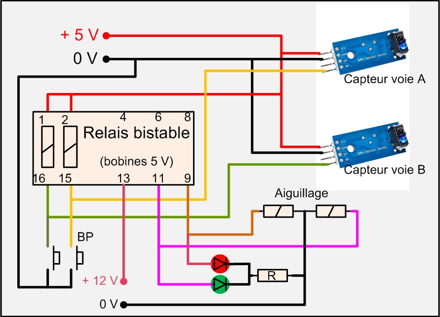

Bonjour Jean-Claude
Merci beaucoup pour ton aide dans le choix du relais bistable 5v. Je reviendrai vers toi pour savoir précisément quelles broches sont à connecter.
En attendant peux tu compléter ton schéma en ajoutant :
les 3 fils électriques de mon aiguillage minitrix,
les leds + résistances qui représentent la signalisation ,
Un bouton poussoir à impulsion pour faire fonctionner manuellement l aiguillage.
Je t en remercie par avance.

Bonjour Michel,
Voici ce que pourrait être le câblage :
J'ai représenté les leds des signaux branchées en parallèle avec les bobines de l'aiguillage. S'il y avait une perturbation quelconque, tu peux utiliser le second inverseur du relais. Tu appliques aussi le +12 V sur la broche 4 et les leds en 6 et 8.
Selon les connections à l'aiguillage et sa position souhaitée, les appellations capteur A ou B peuvent être permutées. Même chose pour les leds rouge ou verte.
Jean-Claude

Messagepar efel
17 Mai 2025, 17:42
Il serait prudent d'ajouter les diodes de roue libre.

Messagepar Mm83
17 Mai 2025, 17:58
Ok oui des diodes 1N4007 comme sur ce schéma

Messagepar efel
17 Mai 2025, 18:20
Non, des diodes de roue libre.
De plus, le courant de sortie du 393 (20mA) est un peu faible pour un relais 5V, 2 bobines (40 mA typ.)

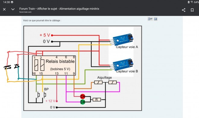

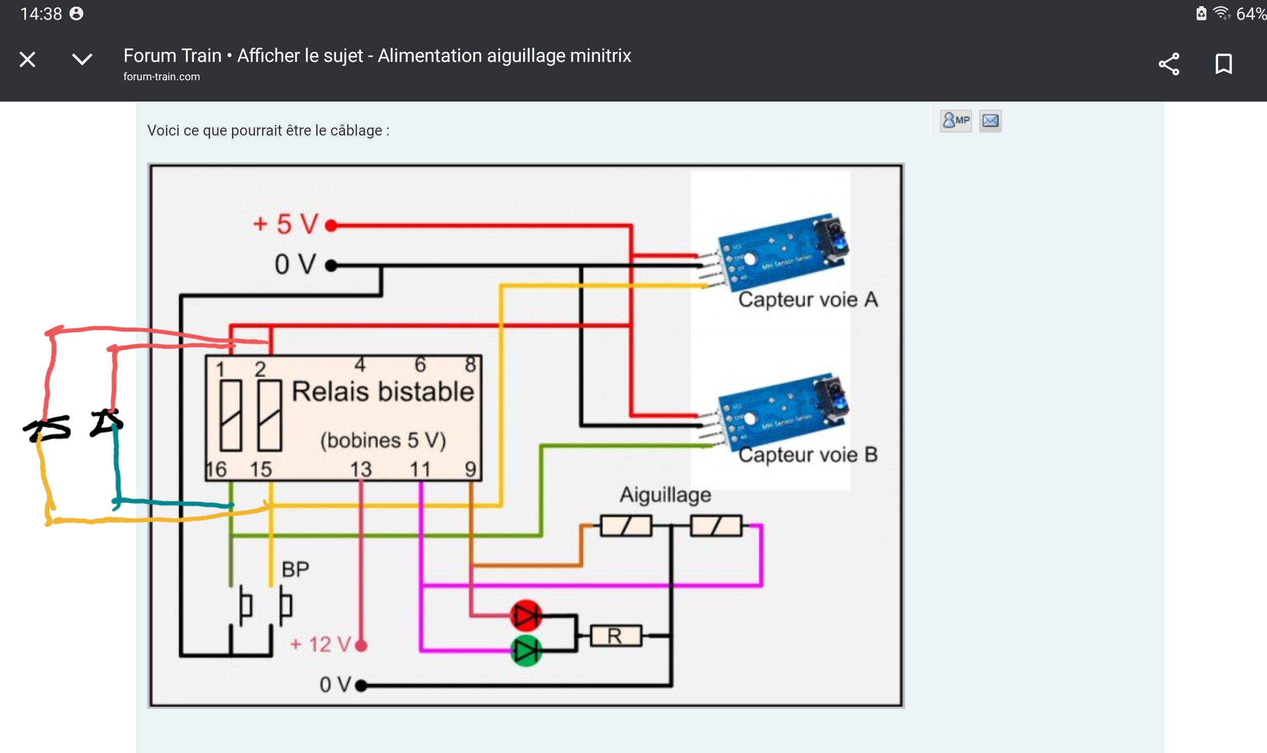

J ai tenté de rajouter 2 diodes en roue libre ,c est bien comme cela ?
Des diodes 1N4148 peuvent convenir ?

Re: Alimentation aiguillage minitrix
Messagepar Vaporiste
18 Mai 2025, 18:40
1N4148 cela peut être un peu juste.
