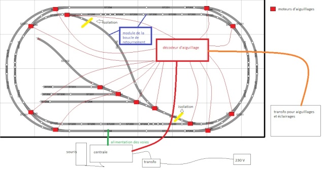

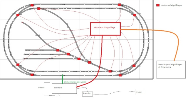

je connais déjà la réponse, mais est-ce qu'il me manque quelque chose ? ou quelque chose n'a pas sa place ?

Re: mon 1er réseau
18 Juin 2011, 21:36
Le module de la boucle de retournement...
Re: mon 1er réseau
Messagepar lagirafe
18 Juin 2011, 21:43
ah oui je l'avais oublié...c'est pour ma diagonale. Mais du coup je dois le bancher de quelle façon ?
comme ça ?

Re: mon 1er réseau
Messagepar begus
18 Juin 2011, 22:03
Salut, tu as aussi 4 aiguillages de trop, il n'est pas nécessaire de répéter dans le 2ème virage, l'échangeur entre les deux voies.
En général un décodeur d'aiguillages permet d'en raccorder 4, il en existe aussi pour 1, 2, 6, 8 selon les marques.
Christian (Begus)

Re: mon 1er réseau
Messagepar lagirafe
18 Juin 2011, 22:09
begus a écrit:Salut, tu as aussi 4 aiguillages de trop, il n'est pas nécessaire de répéter dans le 2ème virage, l'échangeur entre les deux voies.
le plan élec te parait correct ? il ne manque rien ? je te dis ça car je souhaite commander dans pas longtemps .
