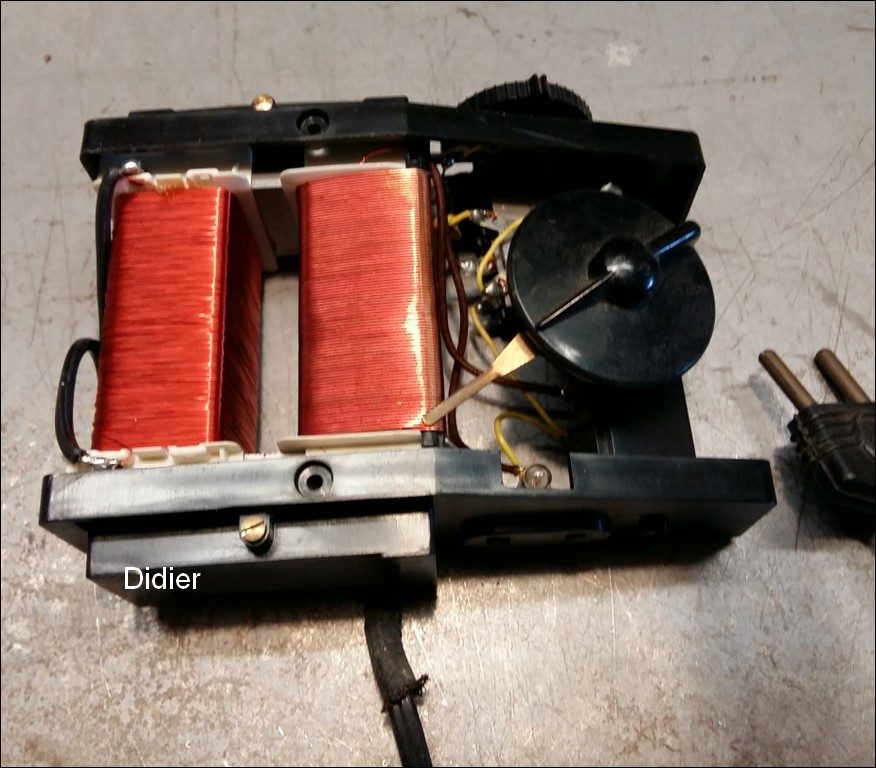

Je précise que j'ai ce disjoncta 600 et ma description est celle de son fonctionnement ; rien de plus. La lampe est prise sur le secondaire du transfo ; si un court circuit se produit; la tension s'écroule et la lampe baisse voire s'éteint carrément. Dès que le relais thermique (c'est un bilame en serie avec la sortie) déclenche ; il coupe complètement la sortie; puis en refroidissant il rétablit le circuit. Si le court circuit est toujours présent; rebelote... et ainsi de suite. certains disjoncta 1500 sont équipés de cette lampe; sorte de présence tension ; logiquement verte; mais à la longue effectivement cette lampe peut griller.

C'est une ampoule 24V, directement soudée aux fils, sans douille ;)
