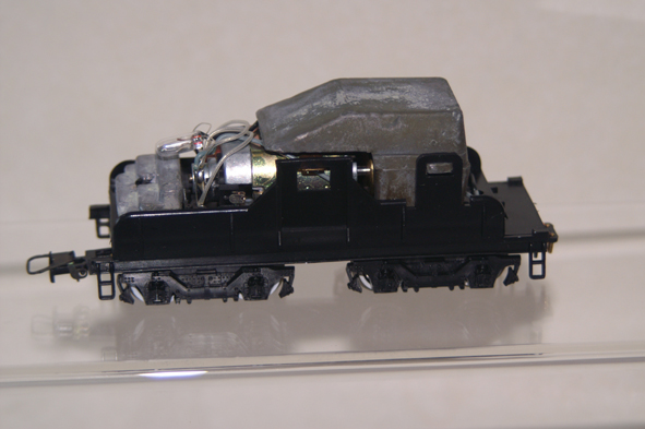

Question qui concerne le matériel maintenant :
Tout le monde est d'accord pour dire que la digitalisation requiert de la place dans la machine pour loger le décodeur. Mais quand il n'y a pas de place : comment faites vous ?
Je viens de démonter ma 231 G 276 ou plutôt son tender qui sert de véhicule moteur et voici ce que j'ai découvert.
Bref, pas d'espace pour loger un décodeur...

24 Mai 2012, 19:21
Si, sur ta photo, on voir de la place sur la gauche, au dessus du petit poid.

24 Mai 2012, 21:56
Il y a de très petits décodeurs, prévus pour le N mais convenant souvent pour le H0, je pense par exemple à l'ESU LokPilot Micro, mais il y en a d'autres.

Messagepar FredVincent62
25 Mai 2012, 10:18
Aldayo a écrit:Si, sur ta photo, on voir de la place sur la gauche, au dessus du petit poid.
A cet endroit il y a l'ampoule qui permet d'éclairer les feux arrière. Puis-je la garder en digital ?
