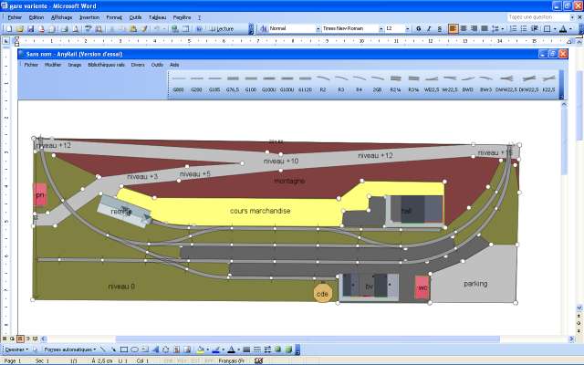

XTof_vl a écrit:C'est l'entre-voies ou l’entre-axes? Si c'est l'entre-axes, c'est bon, mais si c'est l'entre-voies, c'est trop grand.
Je vois que tu utilises un logiciel de dessin de voies payant, mais dans sa version d'essai.
Je peux plutôt te conseiller d'utiliser Xtrackcad: http://www.xtrkcad.org/Wikka/HomePage, qui est gratuit, et dont le tuto est disponible ici: viewtopic.php?f=16&t=1500&hilit=tuto+plan+r%C3%A9seau
C'est lentre voies.
J'ai pas la possibilité de fair plus petit avec la configuration de la voie géoline.
merci pour le lien je vais essayer.
(mais pour le réseau que je présente ici; la version d'essai me conviens parfaitement)

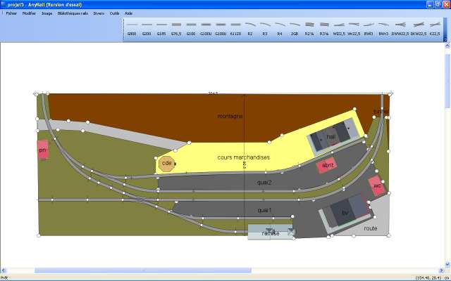

j'ai faits une variante de plan.
c'est vrai que la voie est trop espacée.
j'ai mis le quai entre les voies.
vous en penser quoi?

Que cela n'a rien de réaliste, et que des trains qui se croisent l'un près de l'autre, c'est du plus bel effet.

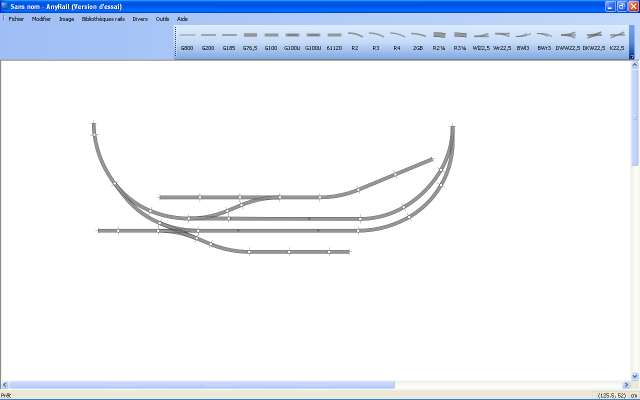

voila un nouveau plan de voies; vous en pensez quoi?

L'usage de l'aiguille courbe améliore le dessin, et de façon importante.
Le tiroir de gauche, en bas, est devenu trop court. Ne peux-tu pas mettre une aiguille enroulée vers le haut, et faire longer la voie au tiroir? Cela gagnerait bien de la longueur.
En ce qui concerne les deux voies principales, ne peux-tu pas, pour celle du haut, pour les deux éléments courbes avant la partie droite mettre un rayon un peu plus grand pour améliorer l'entre-voies?

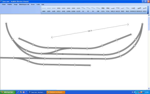

j'ai refait un plan qu'en penses-tu?
je gagne de la voie pour le tiroir avec une tjd.
ou alors, j'ai celui-là.
