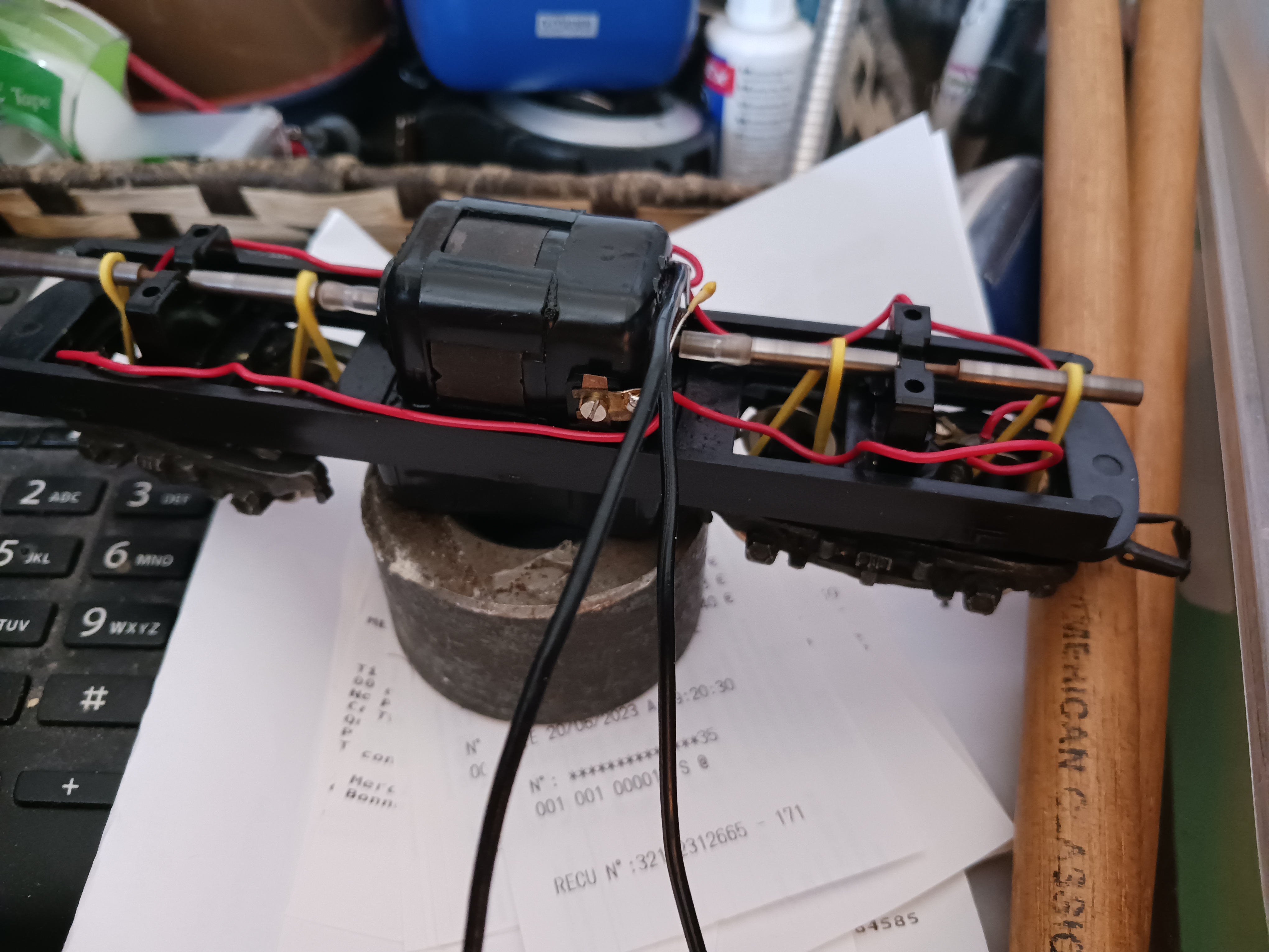

je viens d'acquérir une BB 9240 GéGé ,je viens de remplacer élastique et manchons (achetés sur ebay)
le moteur testé à vide tournait bien,mais avec les élastiques neuves il tourne à trés faible vitesse et n'a aucun couple.
est-il très fatigué ( il chauffe) quand je l'arrête il faut que je le relance à la main...
merci de me donner votre avis.

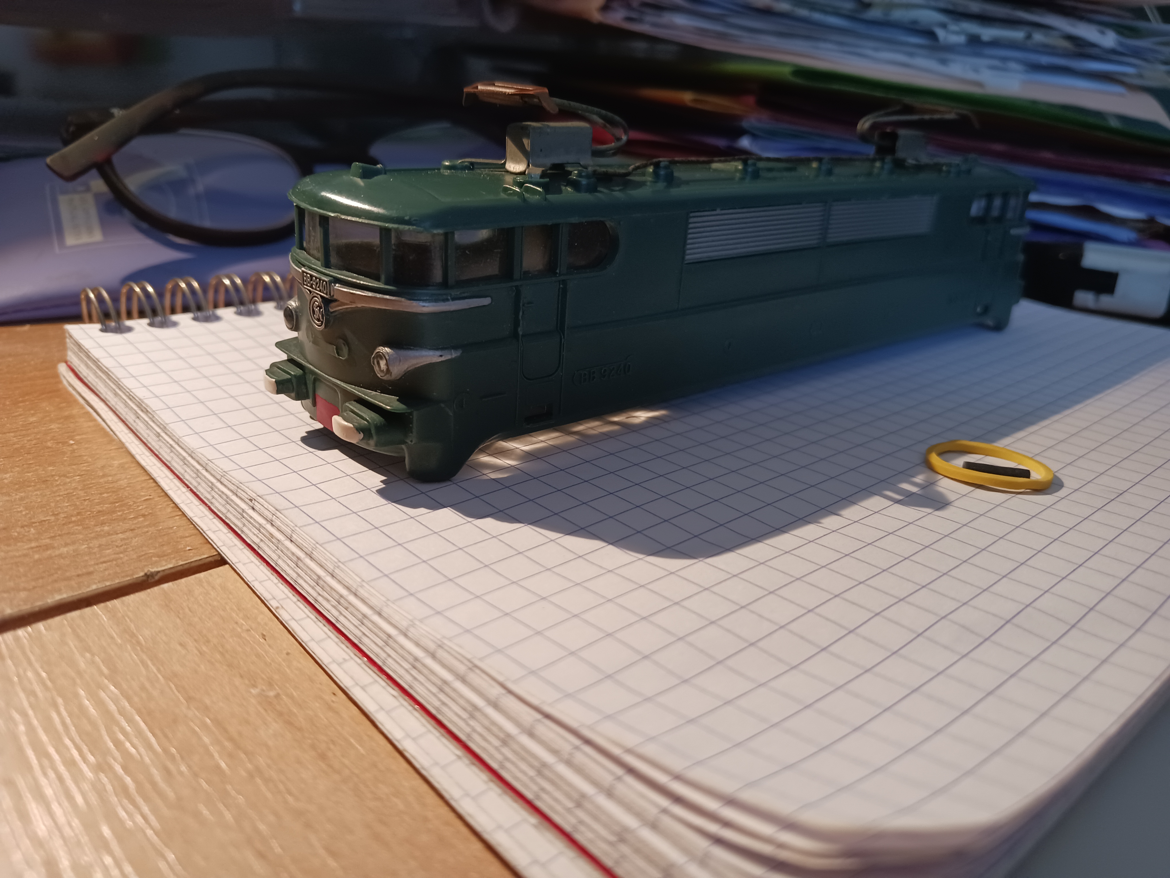

je viens vers le collectionneur Gégé, car j'ai une 9292 Capitole qui marche encore du tonnerre, et une 9240 qui aurait besoin d'un changement de courroies.
J'en ai trouvé sur internet, mais elles sont un peu trop grandes et patinent!
Aurais-tu un site fiable qui me permettrait de trouver la bonne taille d'élastique?
Merci d'avance
