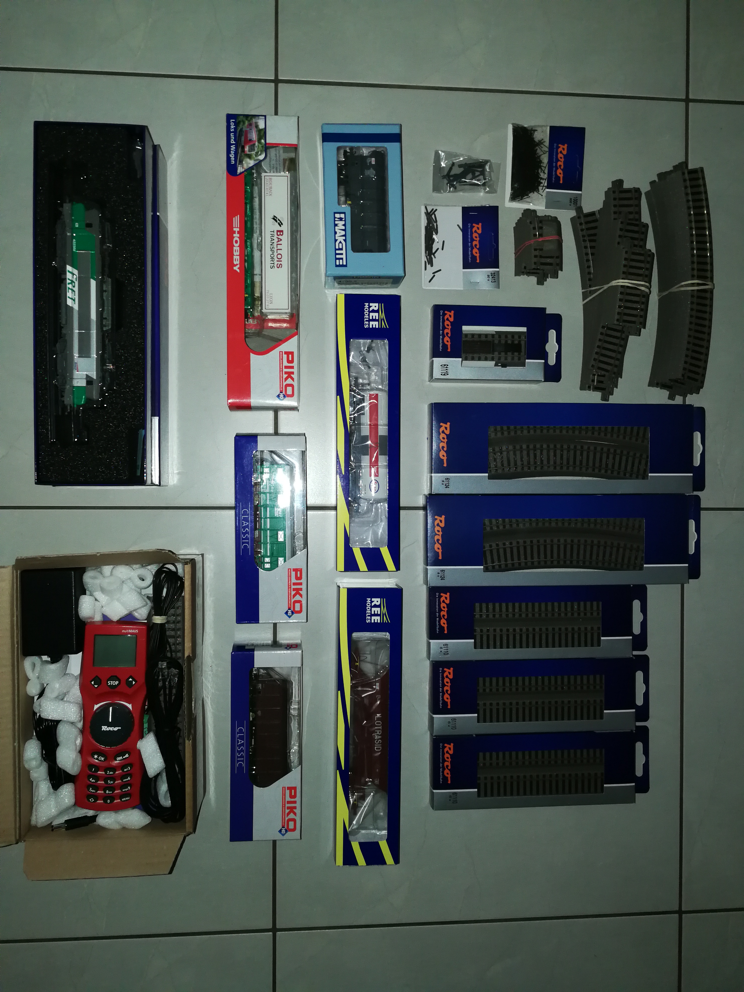

20 Jan 2018, 21:56
Ca y est tout est là !!!:D
ou presque,il manque les aiguillages qui arrivent fin de semaine.
En attendant de tout mettre en marche, il faut monter le support.
Je dispose déjà d'une planche de contreplaqué de 15 mm que je voudrais réutiliser, mais est ce un bon support.
J'avais pensé sinon à de l'aggloméré de 22 mm "plancher hydro" à emboîtement.
En dessous de tout ça je fais une armature cadre avec des longerons tous les 50 cm en bastaing de 27/70 et j'ajoute des pieds en bois carré de 70/70 un peu partout.
Dites moi si cela est suffisant.
Pour le liège sous les rails, j'ai vu des petits tampons caoutchouc spéciaux pour géoline alors je m'interroge.
Par contre j'ai réglé le problème de fixation en prenant des tout petits clous spéciaux pour les rails.
allez, je vous mets un petite photo du matos, vous devez certainement connaître et avoir bien mieux mais je suis déjà super content d'offrir tout ça demain à mon grand pour ces 10 ans. J'ai hâte de voir ça tête car il ne se doute pas! :hinhin :rhaaa:
