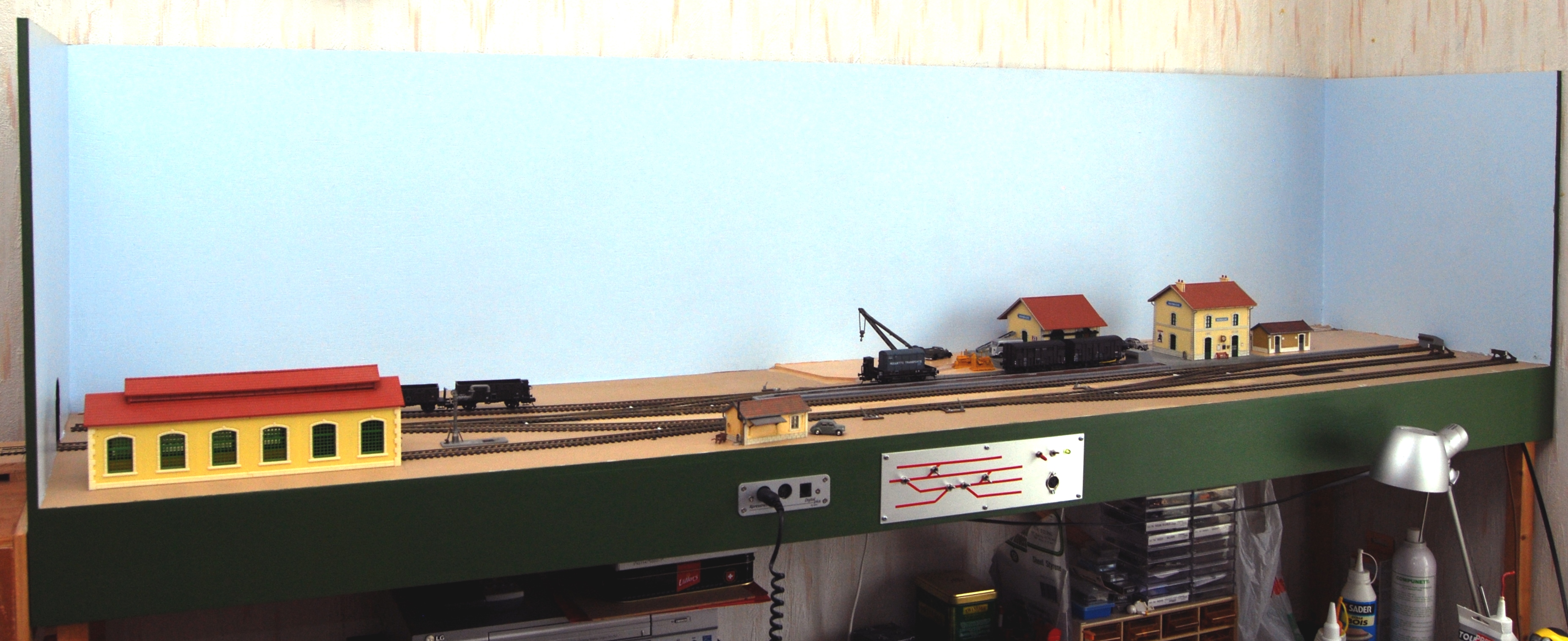

Dans cas, pour les aiguillages, reste en analogique. Le TCO, tu peux le faire à l'aide d'une plaque de plastique ou d'aluminium.
Pour exemple, voici un de mes réseaux. Train en DCC, aiguillage en analogique.
2.00mx 0.45m + une coulisse de 1.50m (pas sur la photo)
