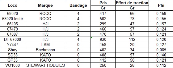

26 Aoû 2020, 00:01
Il y a quelques années j'ai procédé à quelques essais basés sur ce principe.
J'ai relevé ces résultats pour diverses locomotives.
Les cinq premiers relevés sont fait sur des machines bandagées les autres non.
Cela vaut ce ça vaut mais c'est un moyen de comparaison.
Le coefficient Phi et le rapport entre l'effort de traction et le poids.
Pour les deux premiers (68000Roco), ils sont quasiment identiques (0.158 0.155) et que l'effort de traction est proportionnel au poids.
On s’aperçoit aussi que la petite et légère 66105 H/J est aussi performante (0.157), en fonction de son poids, que la 68000.
Mais par contre on constate que les 67000 H/J en simple ou double traction sont nettement moins performante (0.124 0.121 0.120). La GP35 Kato sans bandage a la même performance (0.121)
On peut constater que l'Y7400 LSM, non bandagé, s'en sort pas mal (0.127) mieux que la 67000 H/j pourtant bandagé.
Par contre la SD40-2 (CC) Kato, sans bandage, se rapproche de la 6800 Roco (0.140)
Pour ma part, je pense que l'ajout de bandages, même s'il améliore la performance, ne répond pas toujours aux attentes car il peut engendrer des efforts parasites qui nuisent à son efficacité. (Par exemple un bandage par bogie).

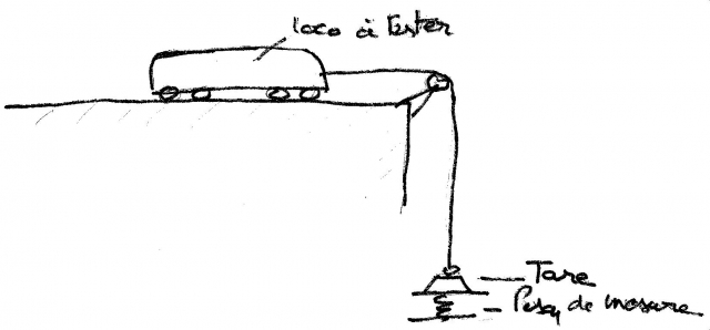

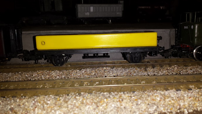

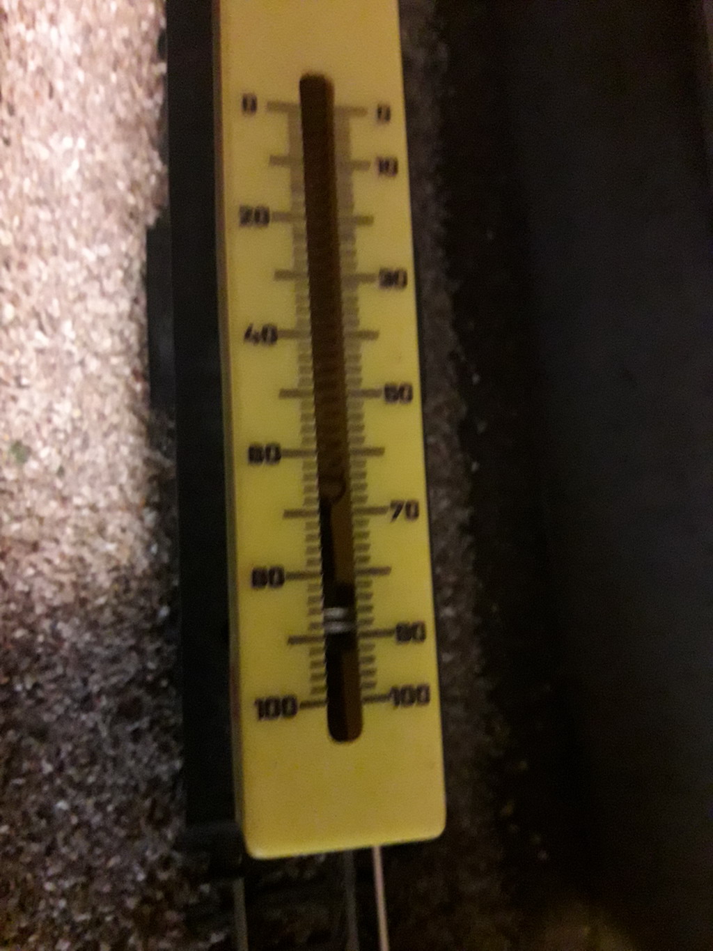

26 Aoû 2020, 20:49
Cette étude est intéressante. D'où le bon dosage lest avec bandages d'adhérence ou non. Cela change en rampe. Pour ma part, j'ai construit un wagon dynamomètre, ce qui me permet de mesurer l'effort de traction (cela manque dans les test des revues). J'utilise ce wagon (un peson de la Poste) pour évaluer mon parc afin de choisir la locomotive pour un train déterminé.
Démarrage en rampe de la 141P102 modifiée:
Effort de traction 87 gr sans patinage
Christou231
