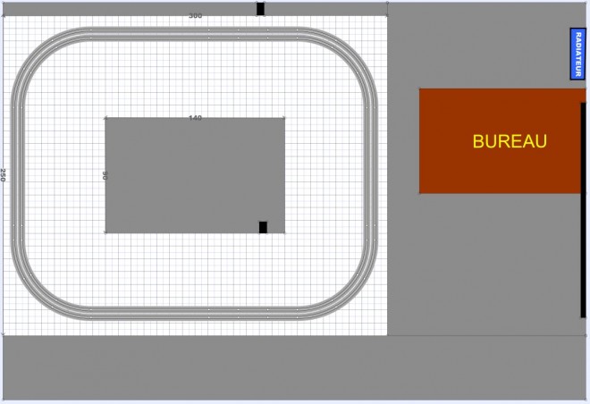

Les avis exprimés ici (merci) m'ont fait réfléchir sur l'ensemble de la conception et de l'agencement des modules.
Il faut effectivement constater que mon premier projet était un peu tarabiscoté et qu'il fallait faire plus simple.
Je viens donc de finir ce nouveau projet sur AnyRail avec les cotes de la pièces et je vous le montre ici.
La profondeur des modules est de 80 cm, pour être à peu près à l'aise pour y travailler (sur l'autre c'était 1m20!)
A partir de ce constat et pour respecter un peu les courbes (R6 R=604) des grandes lignes, j'ai fait un réseau en O avec un îlot central pour pouvoir y accéder avec une chaise pivotante car le plaisir se déguste aussi confortablement :P
L'inconvenient, il faudra y accéder à genoux..
Le réseau en lui-même n'est pas encore définitif évidemment, je n'ai construit que deux lignes parallèles qui font le tour de l'ensemble.
Les 2 carrés noirs sont des poteaux inamovibles.
Les dimensions du réseau est de 3,00 m x 2,50 m.
Les parties grises sont les espaces libres de déplacement.
Pour les routes, parkings et bâtiments et vais m'y pencher bientôt.

Re: A propos des modules
Messagepar Nonodudu76
25 Mai 2021, 19:55
Le fait d'y "pénétrer" à genoux n'est pas top. Comme nous tous tu vas prendre un an tous les ans, et il risque d'arriver un moment où il te sera de plus en plus difficile d'y accéder. Ce serait dommage de ne pas profiter de ce beau projet à très long terme.
Pourquoi n'envisages-tu pas une partie escamotable ou "pont-Levis" ?
Autre possibilité, garder juste un passage étroit vide (largeur 30 ou 40 cm selon ta morphologie), et faire à cet endroit un grand et beau viaduc qui enjamberait ce vide. Il sera plus facile à basculer ou à escamoter car il n'y aurait que la plateforme de voie sans décor à bouger.
Ce n'est évidemment qu'un idée parmi d'autres certainement à venir.
Nono :dodo: :debout: :coucou:
Messagepar cc6532+891
25 Mai 2021, 20:36
Re,
l'idée de NONOdudu76 est bonne avec un module escamotable en face du bureau.
le prévoir d'une longueur correcte mais sans excès pour garantir un passage sans difficulté.
en plus un raccordement en ligne droite sera beaucoup plus facile à faire en ce qui concerne les voies.
le tracé est plus fluide, réaliste.
et réaliser une voie menant à une usine, un silo est faisable.
la largeur de 80 pourrait même être abaissée pour ce qui est le long du mur.
Bonne réflexion, mais vaut mieux tout prévoir maintenant, plutôt que s'en mordre les doigts plus tard..
bonne continuation :cool:
26 Mai 2021, 10:40
Faire tout un module escamotable, surtout s'il y a plusieurs niveaux, peut s'avérer un peu compliqué, mais avec de la précision c'est jouable.
Le plus simple, à mon avis, reste une passerelle basculante, alimentée uniquement coté charnière pour faire au plus facile.
Tu trouveras des exemples sur Internet, et plus particulièrement sur Youtube comme ICI ou
Un petit schéma de principe pour illustrer mes propos. Tu remarqueras la jonction sur support en "V" pour garder le centrage et l'alignement en position fermée.
