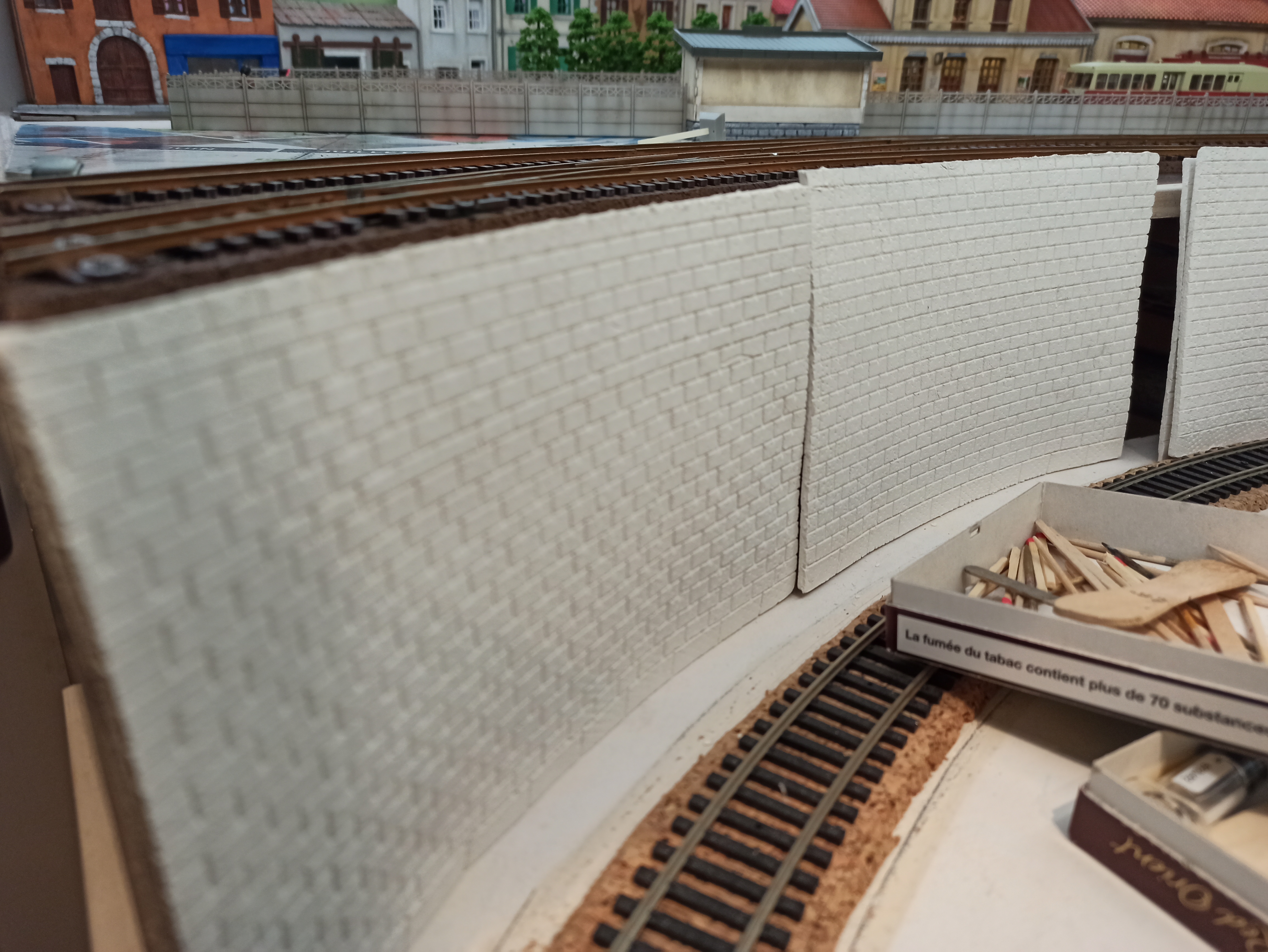

C'est beau! Personnellement je ne connais pas, tu peux expliquer comment tu fais, cela m'intéresse.....
Rollang
Messages: 1797
Re: Mur de soutènement
Messagepar tarmot17
10 Oct 2021, 07:00
bonjour Rollang

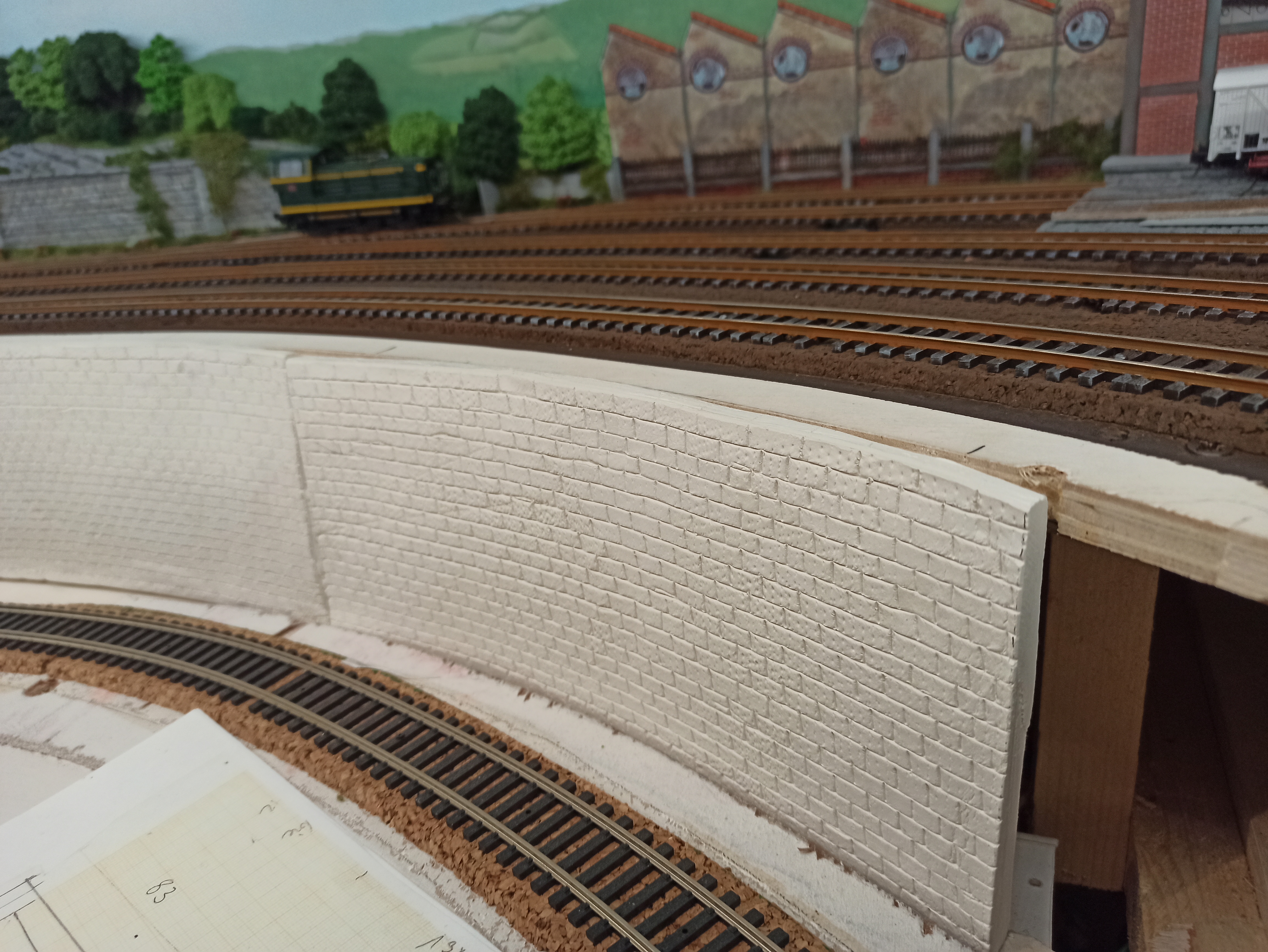

je suis pas doué pour les explication , je vais donc faire au mieux :mrgreen:
je n ai rien inventé , j ai glaner des info sur le net
j avais fait un essai il y a quelque temps , qui me satisfaisait a moitié....
c était plus épais donc il y a eu beaucoup de rétractation et déformation au séchage .

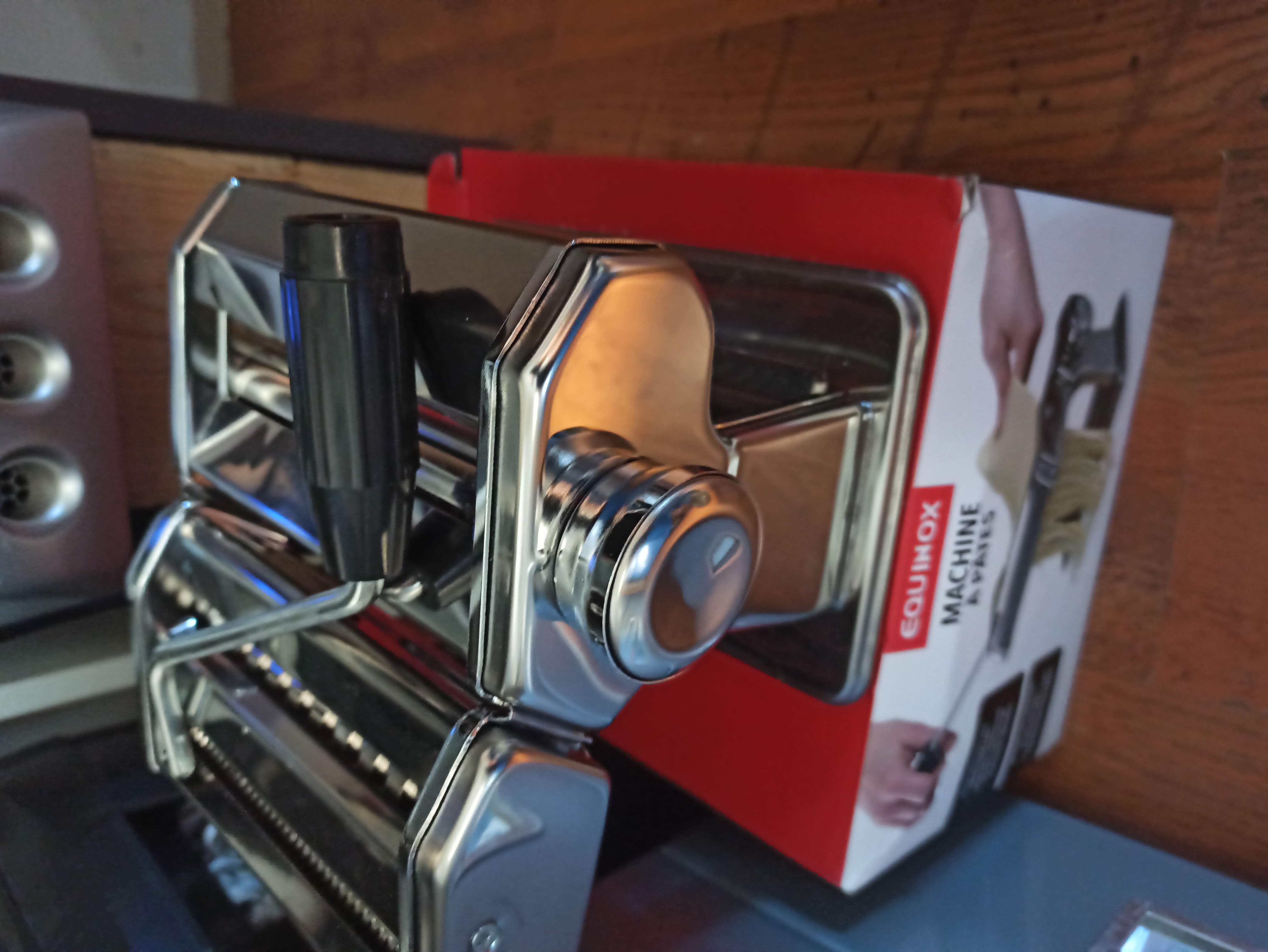

j ai donc trouvé une machine a pate pour faire des plaques plus fine et c est impec , sauf que c est plus fragile .

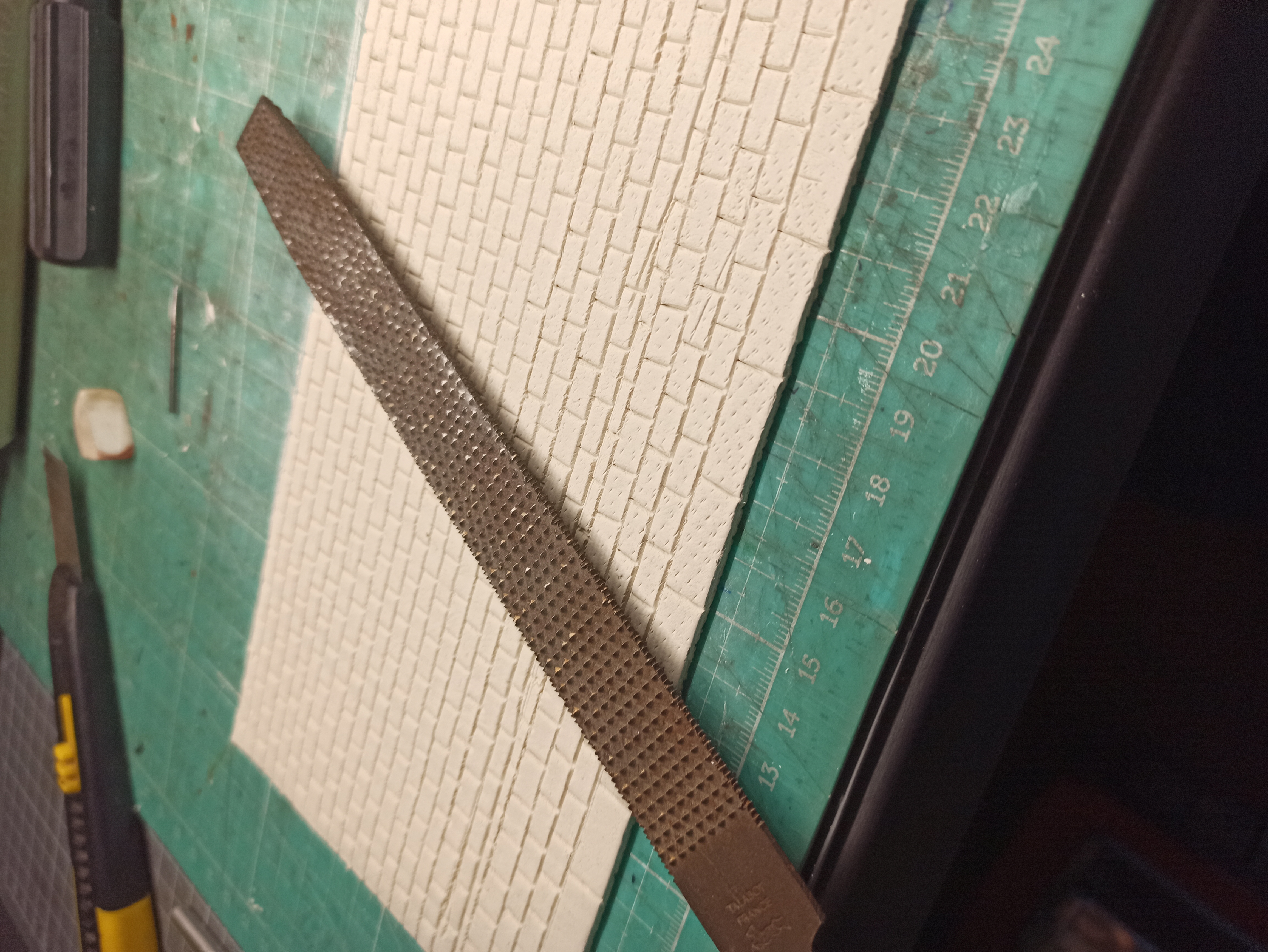

perso , je grave quant c est encore frais , comme ça c est plus rapide , fais moins de poussiéres et tu peut repasser dessus quant c est sec .
je marque un peut les pierre avec une lime a bois , une queue de rat serai plus pratique , il suffirai de la faire simplement rouler .

Merci pour ces explications, un gros avantage, c'est de pouvoir faire des parties courbées.....
Rollang
Messages: 1797
Messagepar tarmot17
10 Oct 2021, 14:18
C est bien pour ça que je me suis intéressé a cette pâte a modeler , l avantage aussi , en la reumidifiant on put la retravaillé et très.peut de perte .
Je suis en plein apprentissage de cette matière donc forcément quelque galère et échec mais c est comme ça que l on apprend :mrgreen:

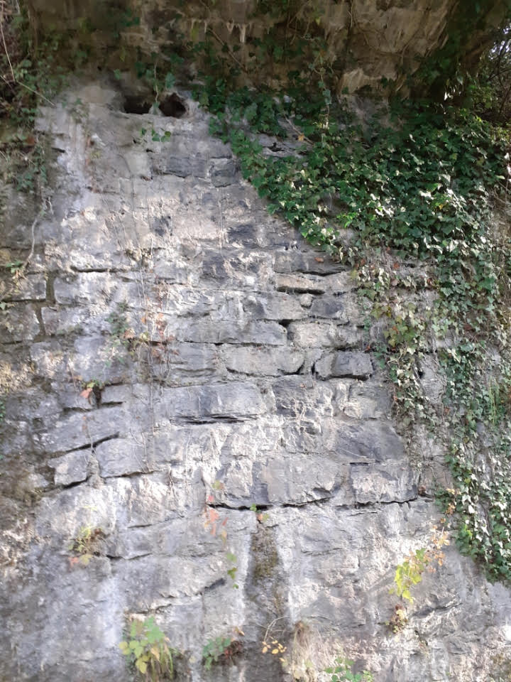

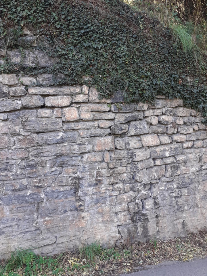

Ce matin, petite accalmie du coté de la sciatique... :roll: J'ai pu retourner sur la plateforme de l'ancienne ligne désaffectée, d'un coté ou je n'étais jamais aller, j'ai pris en photo de vieux murs de soutènement, avec des pierres d'aspect aussi défraichi que mon essai en polystyrène extrudé.... :D

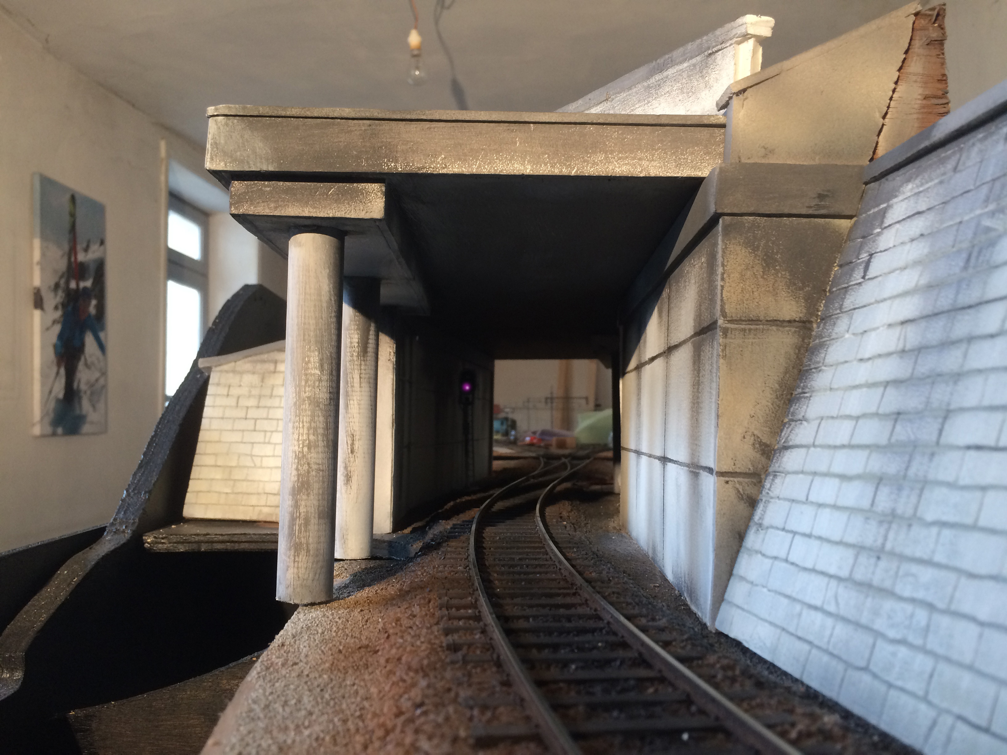

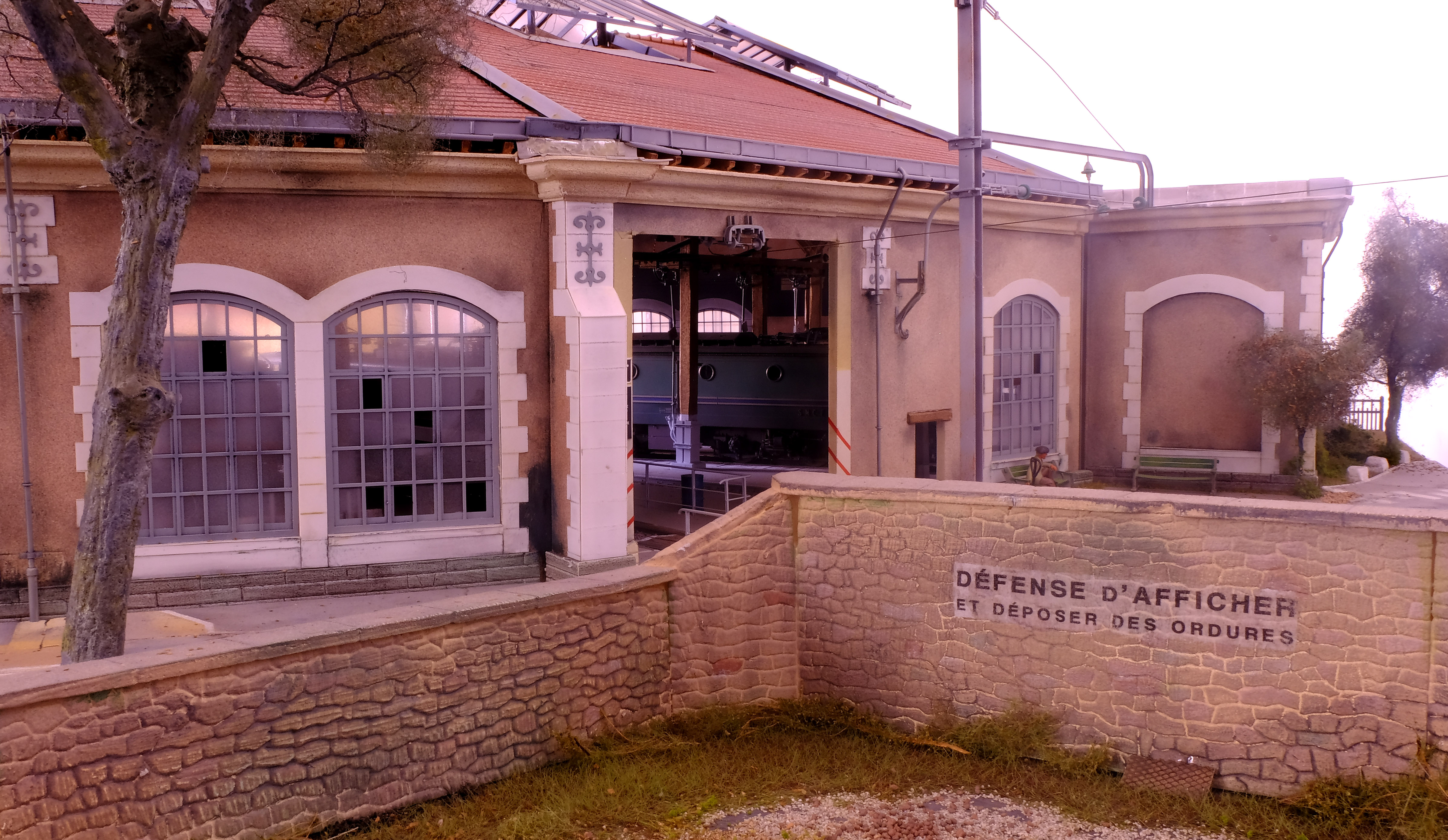

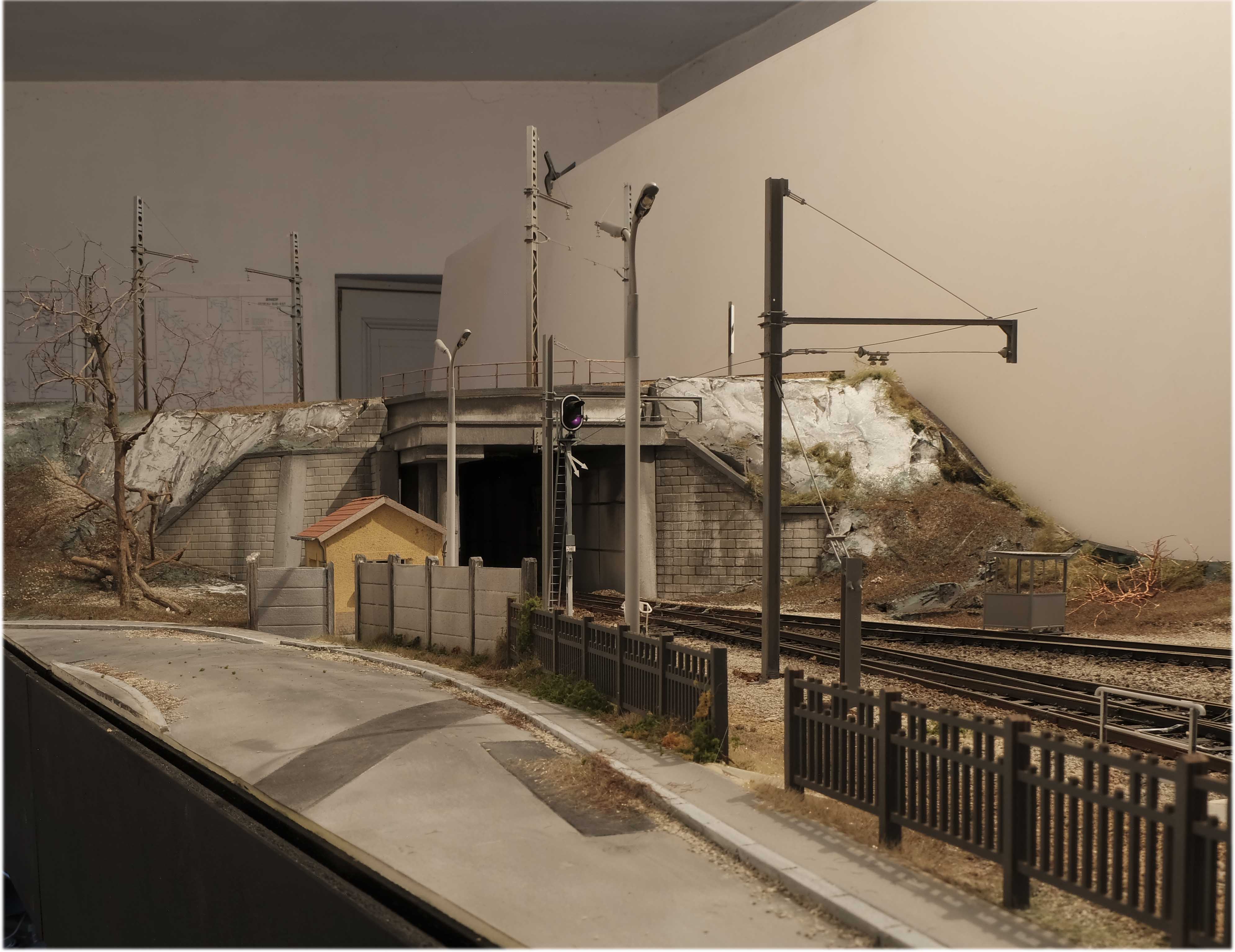

J'aime beaucoup de DEPRON avec lequel il est possible de réaliser tous les types de mur (pierres, béton etc...)
Outre le prix, il se grave très facilement (je préfère graver sur la face qui est plus terne). C'est aussi un matériau très léger qui accepte facilement d'être contraint sans casser. Il peut être gravé mais aussi meulé, poncé etc...
Les surfaces peuvent être très importantes ou fractionnées en petits tronçons. On peut tout faire avec du DEPRON.
Quelques exemples :
Le mur du 1er plan ainsi que les corniches sous le toit de la rotonde sont intégralement en DEPRON :
Dalles "béton" et parement etc...
voire un bâtiment entier (PN) ...
... ou une route et des trottoirs (la palissade béton au 2ème plan est aussi en DEPRON).

Etant adepte du carton, plume et contrecollé, je n'ai jamais travaillé le Depron. Mais ce que tu montres et a réalisé donne très envie. :cool:

tout pareil , je n ai jamais travailler le depron
c est vraiment superbe ce que tu as réalise francois d :cool: :cool:

Bonsoir, oui franchement tout cela est empreint de réalisme, quelles belles réalisations! Jamais travaillé non plus ce matériaux, mais ça donne envie! Merci pour ce partage.
