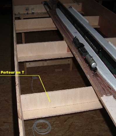

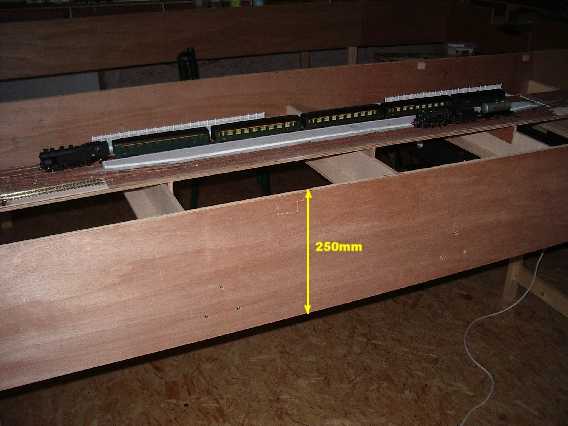

Voilà la solution adoptée pour mes modules, pompée dans des bouquins...
La partie supérieure du flanc en ctp 10mm sera découpée ultérieurement en suivant le contour du décor.
Les 2 flancs sont reliés (collés-vissés) par des entretoises, les "porteurs en T" (1 tous les 50cm) :
Ce sont des plaques de ctp10 de 800mm de long (la largeur des modules) et 100mm de large, vissées-collées entre elles en forme de T inversé, et vissées-collées sur chaque flanc.

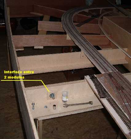

Les extrèmités des modules (les "interfaces") sont des plaques de ctp10, encore, vissées-collées en forme de L. Si c'était à refaire, je prendrais une planche plus épaisse pour faire la partie verticale : le ctp10 n'est pas assez rigide quand je serre les modules l'un contre l'autre.
Les modules sont vissés entre eux avec 2 gros boulons de Ø12mm (clé de 17mm !), ayant une partie lisse de 40mm qui sert de centrage.

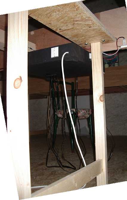

Suite :
La voie se situe à une hauteur comprise entre 1m20 et 1m30 par rapport au sol.

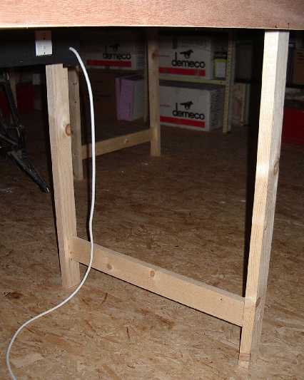

Les pieds sont réalisés dans des longueurs de pin de section 55x30, choisies bien droites :
Ils sont entretoisés en bas et fixés en haut sur une planche sur laquelle reposeront les 2 interfaces des modules. Comme avant, tout est vissé-collé, ça branle pas.
Les 2 interfaces de 2 modules qui se suivent sont boulonnées entre elles (boulon de 12) et reposent sur la planche qui relie le haut des pieds et sur laquelles elles sont aussi boulonnées (2 boulons de 10 chacune).
C'est solide, rigide, et ça ne bouge pas trop si tu tapes dedans. Maintenant j'ai pas essayé de sauter à pieds joints dessus, c'est pas fait pour !
