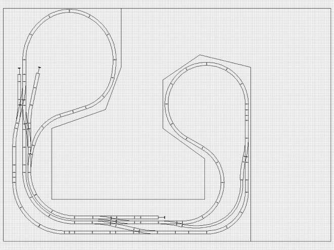

merci rockandrail, je vais m'en inspirer mais j"ai peur que trop complexe pour moi, je debute mais je vais essayé de le reduire un peu au debut. Merci

À mon humble avis, la solution de Rockandrail te conviendrait. De quoi s'amuser à manœuvrer mais aussi de quoi laisser rouler un train ! En tout cas c'est ce que je ferai pour mon réseau de jardin, un jour peut-être. Mais bon moi je ne suis pas modéliste, je me contente de faire du train de jardin dans mon bureau :mrgreen:

En ajoutant deux aiguilles et une courbe en bas à droite, on dispose de deux retournements. Tous les trains peuvent ainsi changer de sens.

Attention tout de même aux boucles de retournement : gestion du courant !!!

Un seul train en même temps sur la boucle bien entendu. Et pour que ça fonctionne tout seul il suffit de deux petits modules. En ce qui me concerne je préfère ceux qui détectent une présence par consommation que par court-circuit. Mais c'est une simple préférence.

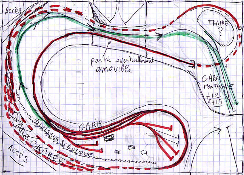

Je viens de faire un affreux crobard du genre de réseau qu je ferais.
Heu, en haut à gauche, ce ne sont pas des évitements, mais des rectifications de traçé. J'ai oublié de gommer les anciens tracés.
Je déteste les lignes droites et j'adore les gares en courbe. Bien sûr, il faut utiliser de la voie courbable.
Les boucles d'extrémité ont un rayon de 50cm, mais on devrait pouvoir monter à 60cm. Il est aussi possible de prévoir des raccords de voies permettant le retournement à chaque extrémité.

Bon merci les gars, j'aime bien vos 2 réseaux, l'idée de placer la gare dans une boucle de tyrphon est sympa, je vais essayer de faire une sorte de mix des 2 et vous tien au courant. Encore merci a tous et surtout rockandrail et tyrphon et xtof-vl

Et en rails vous me conseilleriez quoi les gars?

Aiguilles et voie courbable Peco Streamline code 75.
