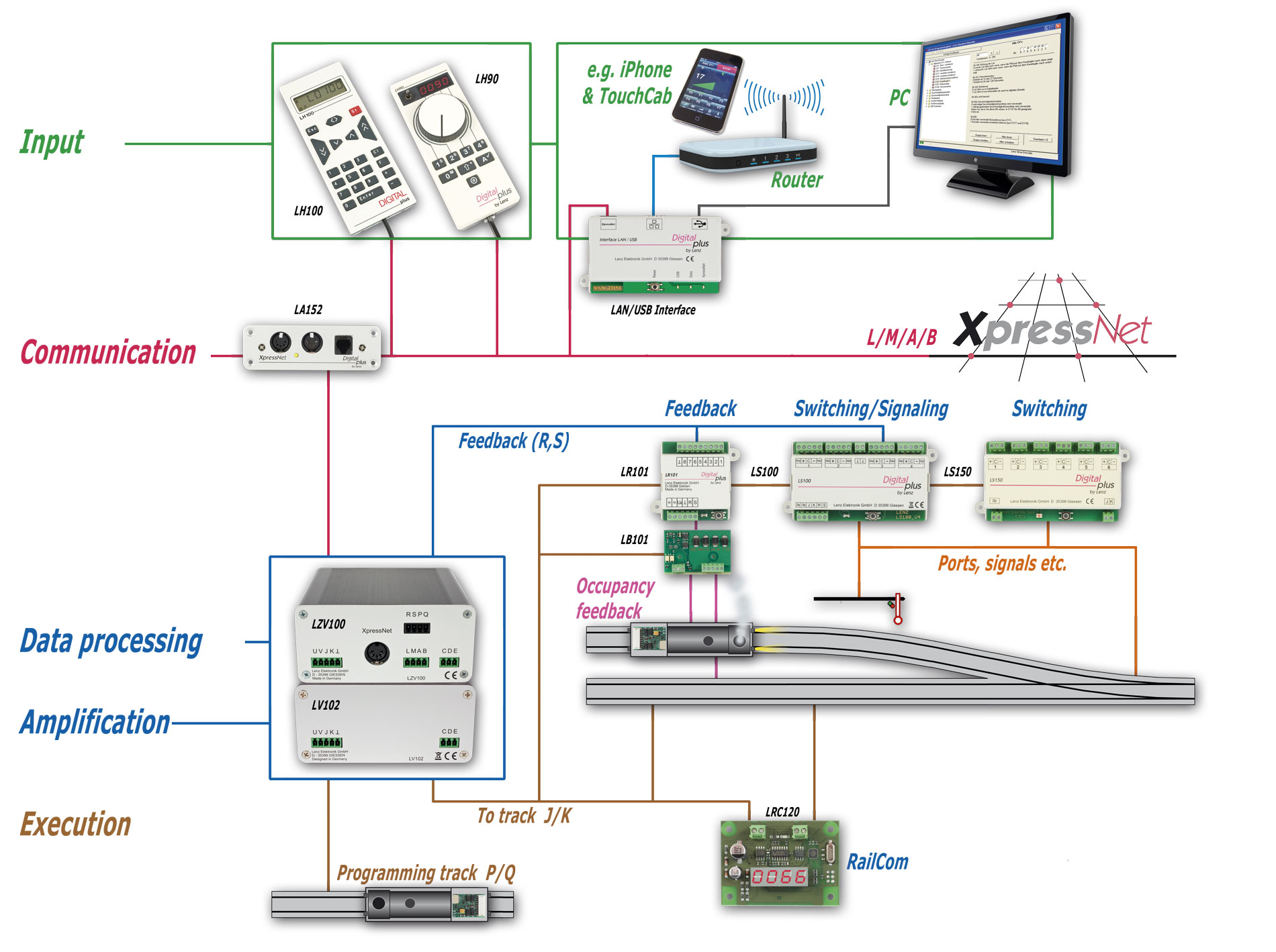

tyrphon, puisque tu es chez Lenz, il y a tout ce qu'il faut chez eux
Le système ABC te permet de faire de la protection d'aiguille avec le BM1 (facilement copiable) Il te permet de faire aussi des navettes avec arrêt intermédiaire si souhaité. Système ABC qui fonctionne avec les modules de voie BM1, BM2 et BM1 et avec les décodeurs Lenz Silver et Gold ainsi qu'avec les décodeurs ESU Lokpilot V4 et Loksound V4 ;)
Et tu n'as pas besoin d'ordinateur pour cela.
D'autre part, tu dis que Lenz s'est endormi après avoir inventé le DCC, j'en suis pas sur. Regarde leur système
Tu trouves tout ce que tu as besoin. Même la commande sans fil Iphone, qui semble plaire, et ce sans ordinateur.
