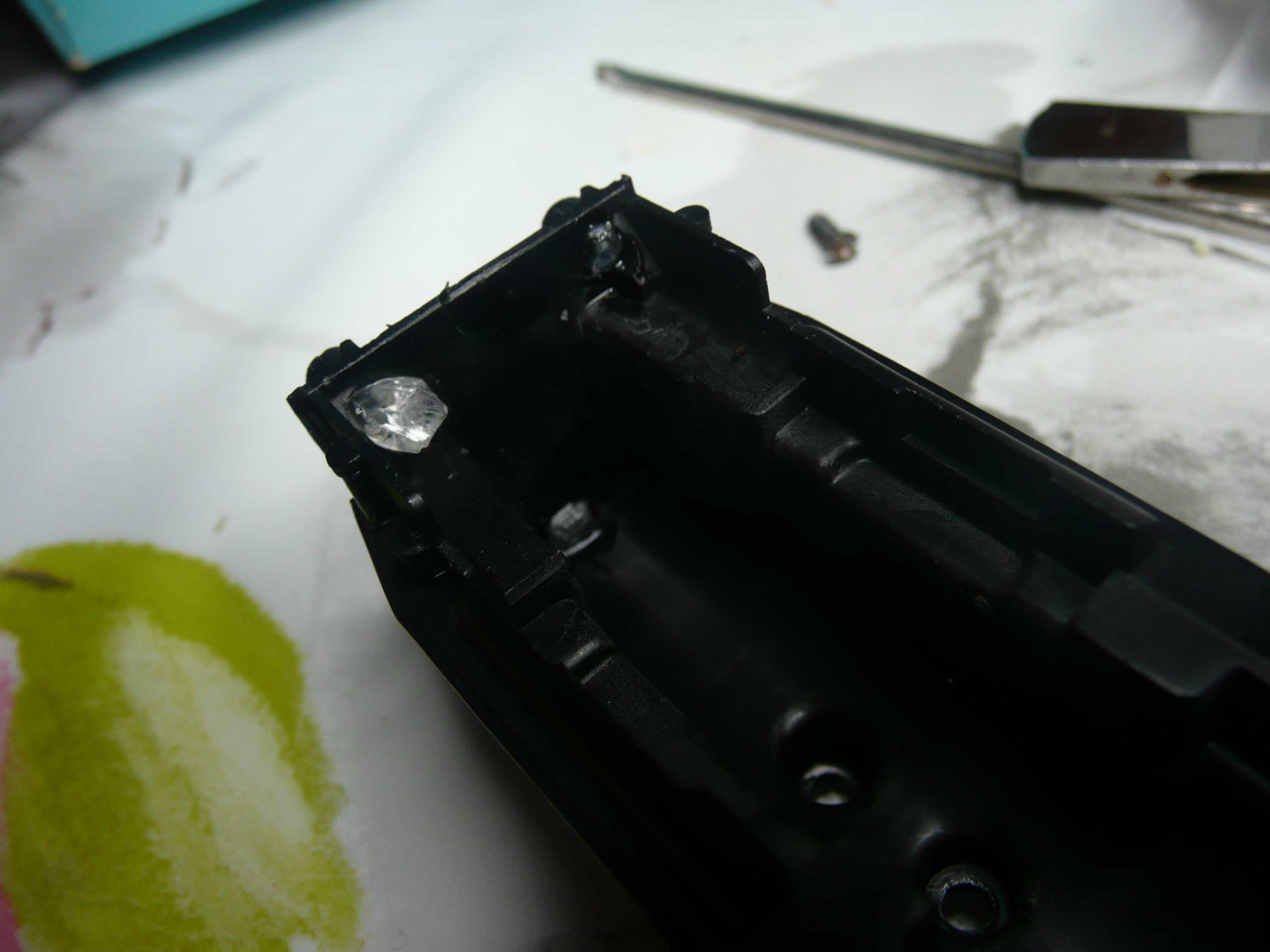

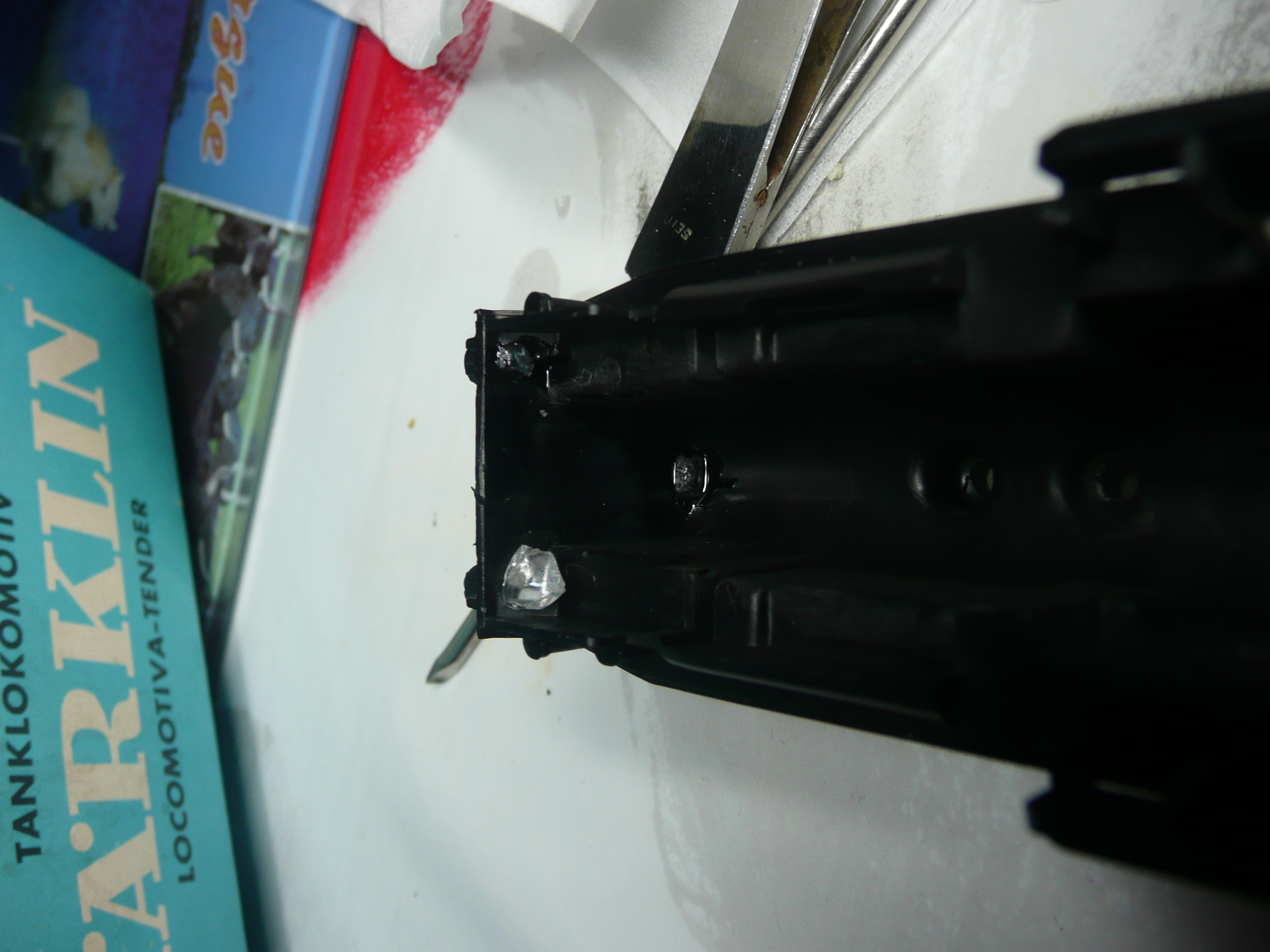

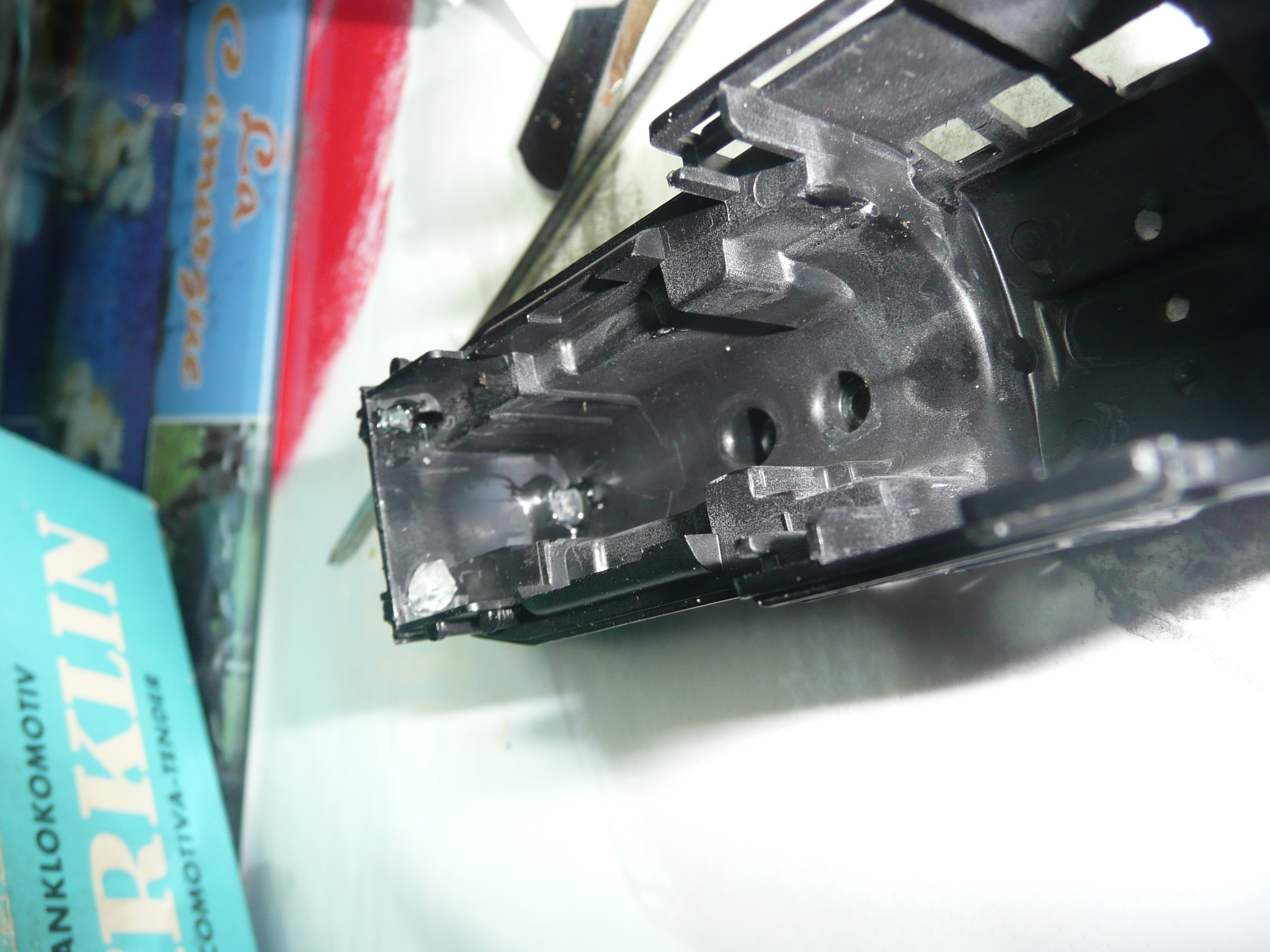

Démontage et effectivement un seul puits de lumière présent sur les 3... :oops: Je me rappelais que dans mes pièces détachées je possédais les puits de lumière d'une BB 15005 de chez Jouef. Un peu de découpe, un peu de colle et c'est pas trop mal sans être parfait, en tous cas ça me convient et je ne pense pas que j'aurais pu en trouver d'origine.
Place aux photos:
Les puits de lumière en place et collés:
Et une vidéo du test vérité, les 3 phares sont bien visibles:
Par contre, toujours surprenant l'inversion du sens de la marche par surtension.... :shock:
Pour l'autre loco, c'est bien indiqué SET800 sur le côté.
Merci pour toutes ces précisions. :cool:

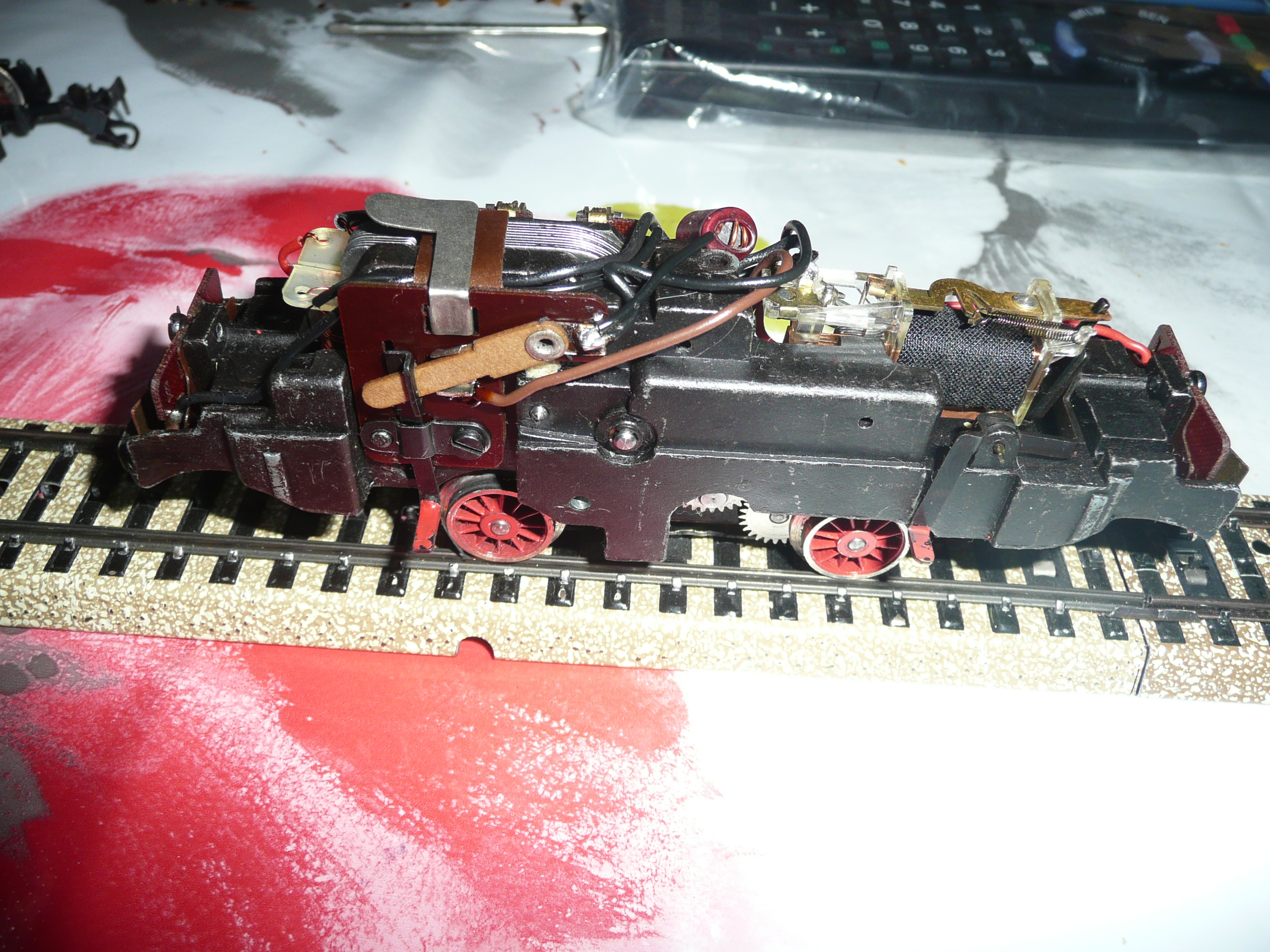

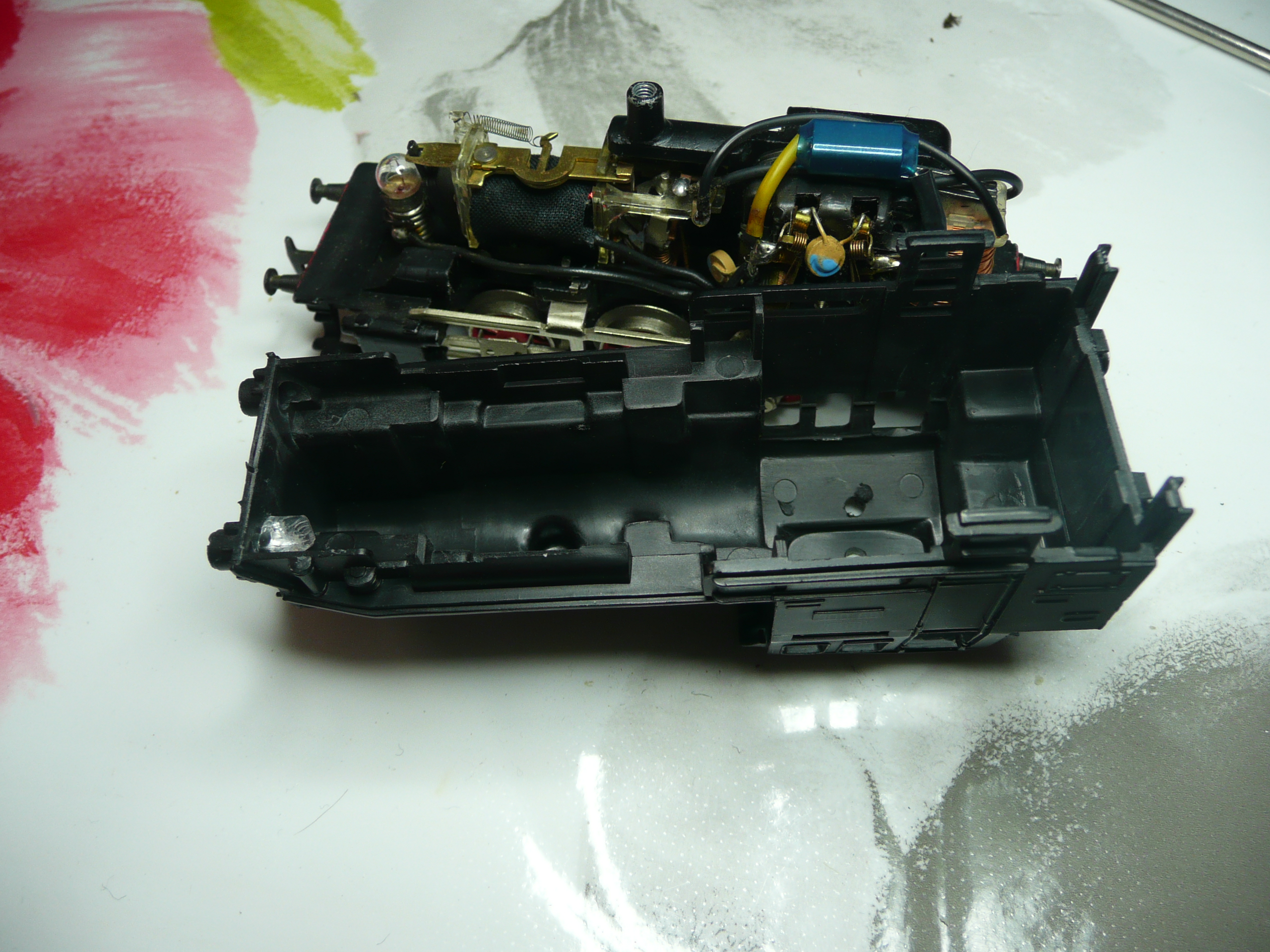

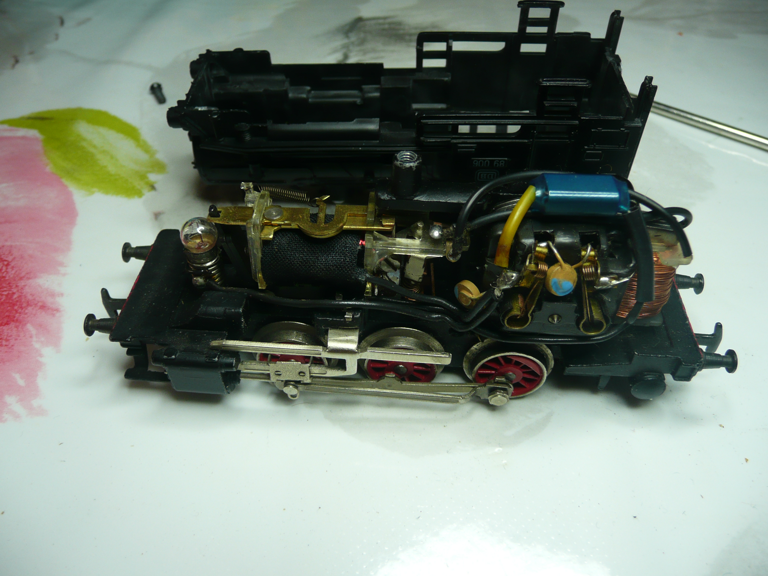

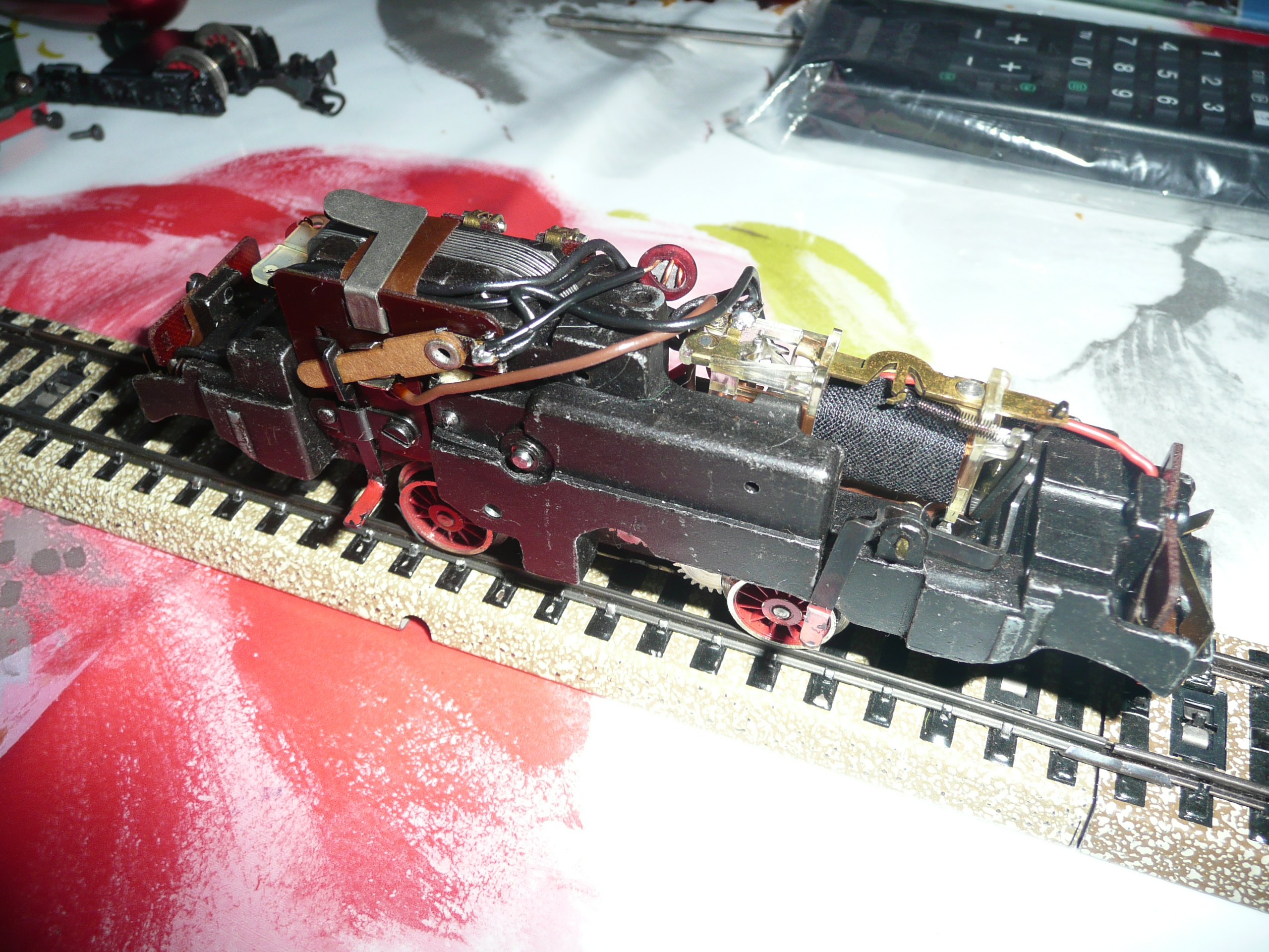

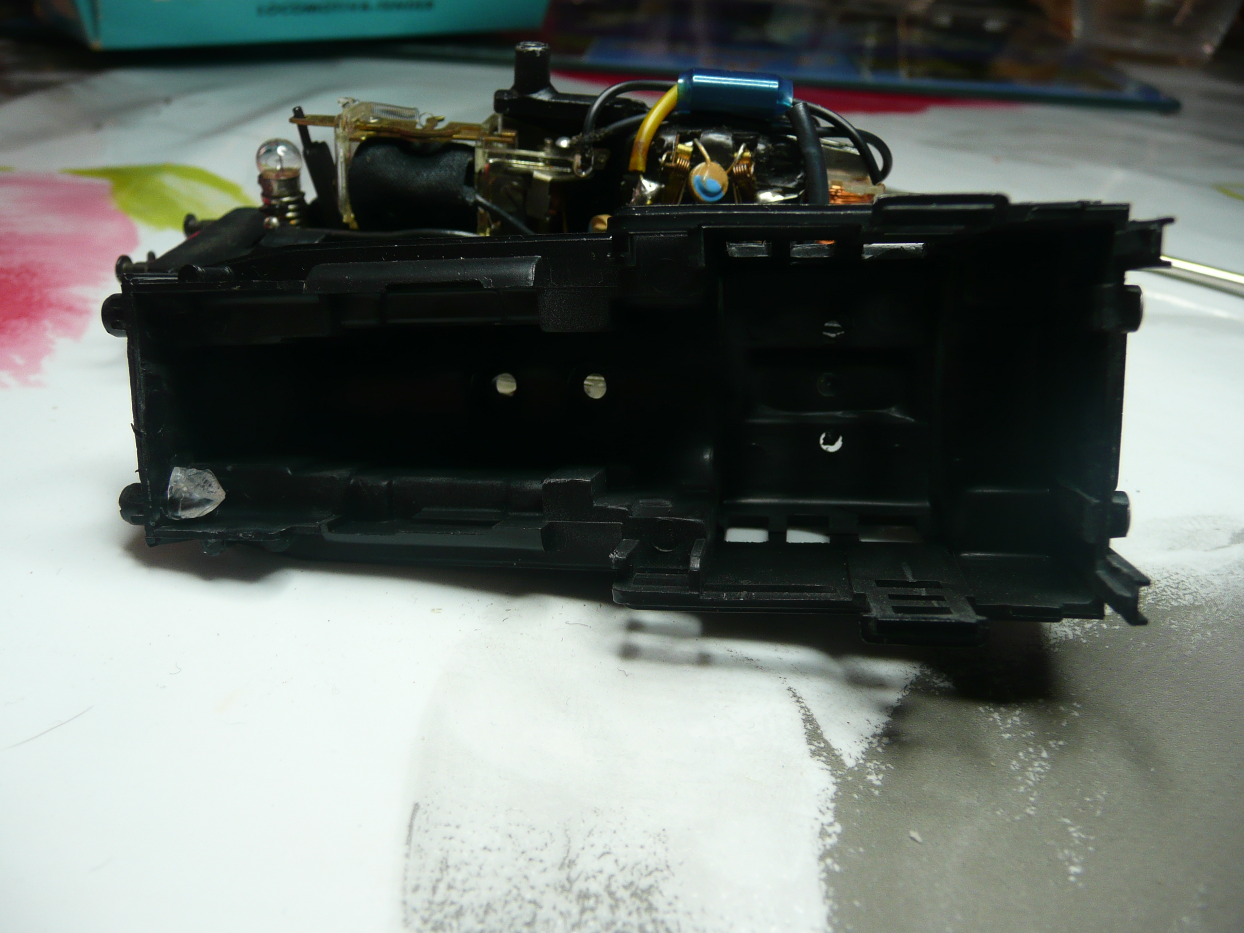

Ce matin à la fraîche j'ai attaqué la E44 "SET800" dont l'inversion ne fonctionnait pas ni l'éclairage inversé. Première question: Comment on sépare la caisse du châssis ? tout métal, donc pas de clipsage, il faut trouver les vis. Il faut d'abord dévisser et retirer les demi bogies puis on accède aux 2 vis aux extrémités sous le châssis. Attention à ne pas abîmer les fils de l'éclairage en séparant la caisse du châssis (comme pour les Jouef), sauf... qu'il n'y a aucun fil, ni ampoule... :gratte: Je regarde de façon plus approfondie et me rend compte que les puits de lumière de la caisse sont en fait des ampoules (donc 4) alimentées par des linguets du châssis.

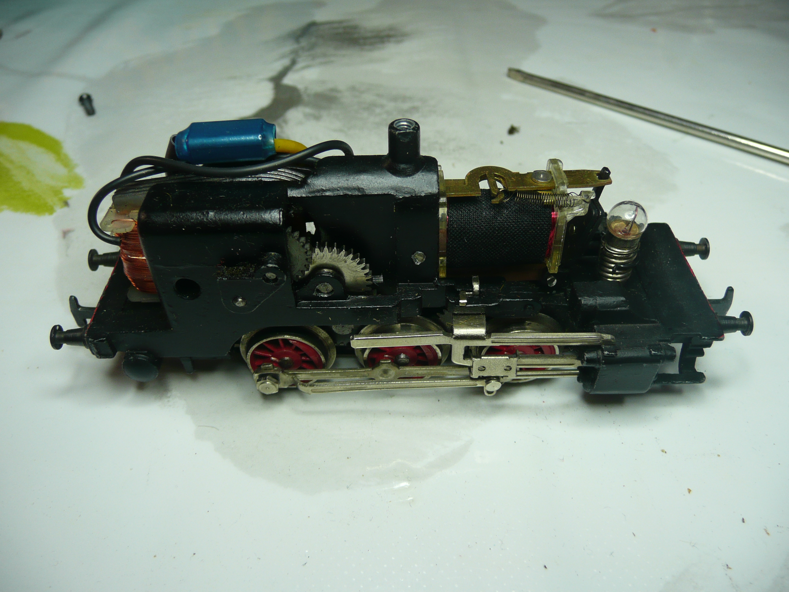

Puis j'active l'inverseur qui ne fonctionnait pas. En fait le système d'inversion est le même que sur la petite loco vapeur sauf qu'il est commandé par le petit levier au lieu d'une surtension du transformateur. Du coup cette loco n'ayant vraisemblablement pas fonctionné depuis des lustres, j'ai titillé sérieusement le levier de l'inverseur pour le "décrasser". Bingo, ça refonctionne. :cool:
Du coup j'en ai profité pour nettoyer au papier fin les contacts des linguets et des ampoules. Remontage et tests: nickel !!! :cool:
Voilà mes 2 locos Marklin refonctionnent comme au premier jour.
Quelques photos et vidéos:
Châssis à l'air libre:
