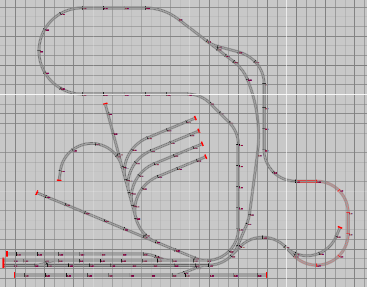

il faut donc créer 2 "feeder" si l'on conçoit son reseau avec 2 transfo (un pour chaque voie) :?:

mon projet

oufti, fameux bazar. :cool:
Attention que pour ton grill en épis courbés, tu ne pourras pas dételer les wagons. :siffle:
