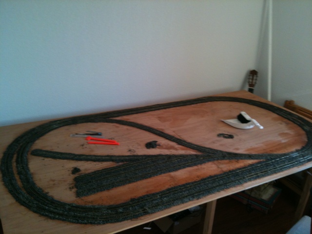

Bonsoir à tous,
voilà un moment que je n'avais pas posté.
Donc je reviens vers vous pour vous montrer l'avancement de mon réseau.
vue de dessus

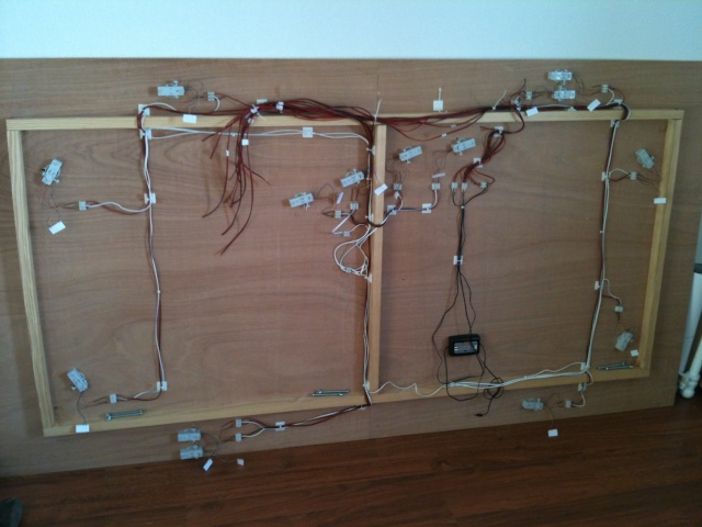

vue de dessous ( le TCO n'est pas encore branché )
j'aurai également une petite question; j'ai donc terminé l'étape de la pose de la voie et du collage du ballast ( mélange colle à bois + eau + 1 goutte de liquide vaisselle ) il y a un petit moment et j'ai voulu tester aujourd'hui que le tout fonctionne bien. Petit hic, j'ai l'impression que le mélange de colle a isolé certaines parties des voies.
Je m'explique : en fait la loco n'avance que sur quelques cm, du coup j'ai mesuré la tension sur la voie et j'ai remarqué que "le jus" et bien présent dans une éclisse mais qu'il n'arrive pas dans la portion suivante.
Ce mélange de colle m'a t-il donc isolé ces portions ?
en fait il faudrait que je m'achète une gomme abrasive pour nettoyer les voies, non ?

Si tu as mis de la colle sur les rails, il te faut en effet les nettoyer. La colle à bois est un très bon isolant.

Rockandrail a écrit:Si tu as mis de la colle sur les rails, il te faut en effet les nettoyer. La colle à bois est un très bon isolant.
c'est bien ce que je pensé.
Merci

Ce n'est pas une source de soucis de faire passer le câblage sur les tasseaux formant le cadre, plutôt qu'a travers avec quelques trous bien placés ?
Si le cadre repose sur des tréteaux il risquent d'écraser le câblage, non ?

Le Basque a écrit:Ce n'est pas une source de soucis de faire passer le câblage sur les tasseaux formant le cadre, plutôt qu'a travers avec quelques trous bien placés ?
pas d'inquiétude, il ne s'agit pas de tréteaux mais juste de liteaux que j'ai découpés, les câbles passe à coté, aucun risque pour qu'ils soient écrasés.
