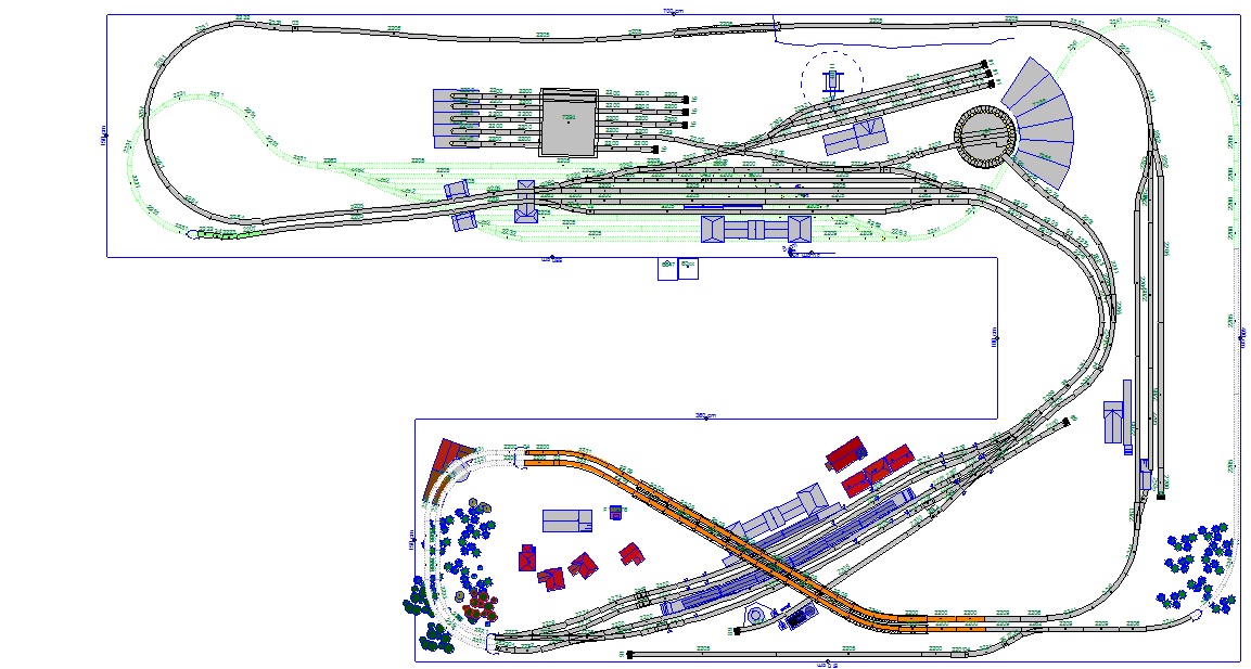

Bonsoir à tous,
voila je reviens avec le plan de mon reseau que j'ai avancé sur wintrack.
merci pour vos commantaires...

...la montée sera trop raide pour passer par dessus la gare, la distance est trop courte entre la sortie de la gare et le pont en jaune sur le plan... :|

merci Begus,
quel doit être le pourcentage de montée pour que cela fonctionne?

2% maximum

yanoux a écrit:2% maximum
...exactement, c'est ce que j'applique, 2,5 au maximum.
