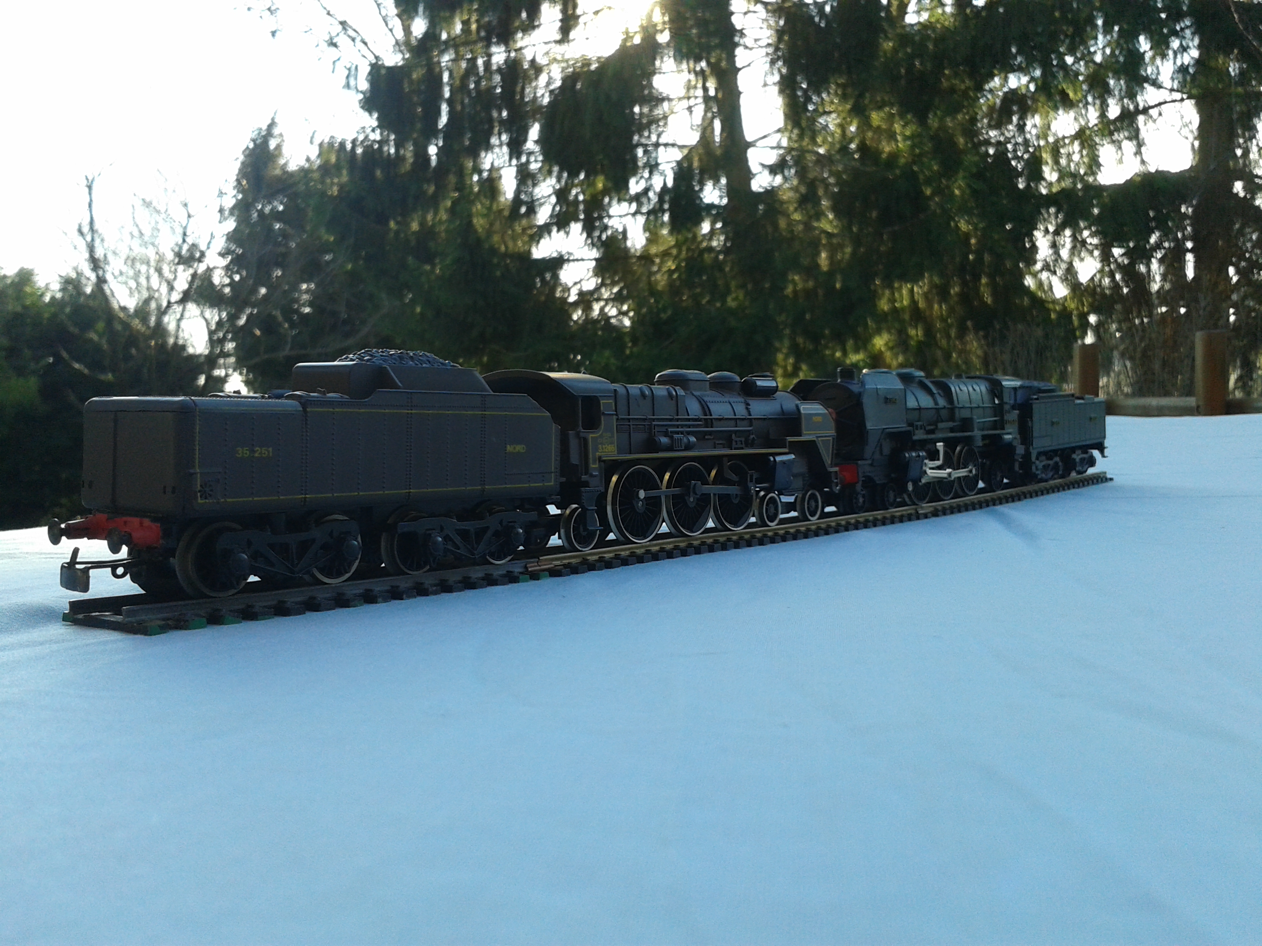

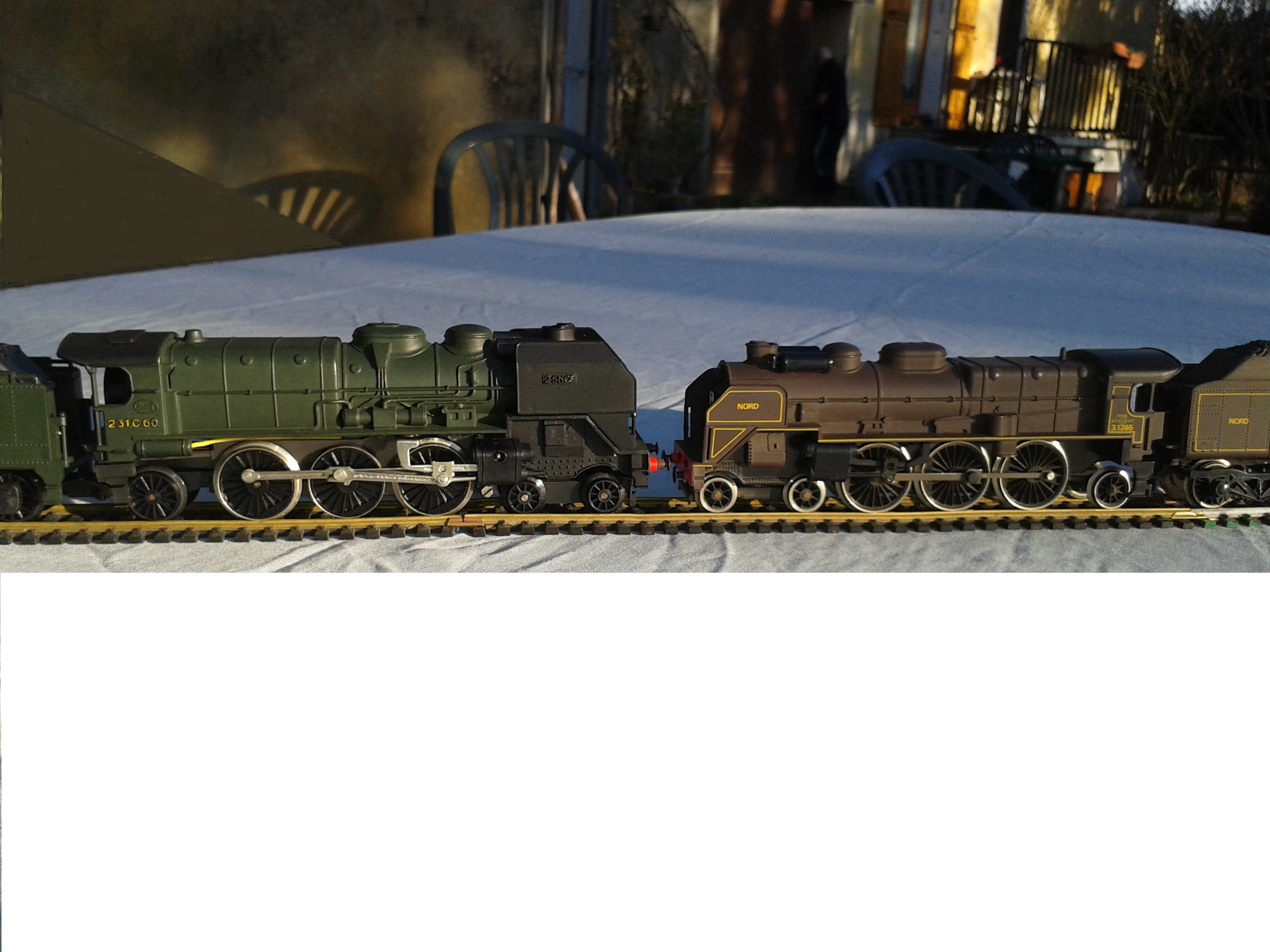

Bonjour. Voici deux locos 231 de Jouef, elles sont différentes visuellement. Etait-ce pour le besoin de placer dans l'une d'elle le moteur, alors que l'autre l'a dans le tender, ou une différence était-elle bien réelle ? Laquelle est ou serait la plus proche d'une vraie.
Au 1/87 l'une est plus grande que l'autre de presque un centimètre.

La 231C60 verte est plus ancienne que la Nord. La première est surdimensionnée car elle abrite sans doute encore un moteur saucisson.
Attention d'ailleurs, car si c'est le cas, la verte est une machine 6V alors que la Nord est une 12V.
La version "saucisson" portait la référence 436. La version 12V portait la référence 836. La 436 a été fabriquée de 1960 à 1962; la 836, de 1961 à 1962. Les deux ont donc cohabité.

Rockandrail a écrit:La 231C60 verte est plus ancienne que la Nord. La première est surdimensionnée car elle abrite sans doute encore un moteur saucisson.
En complément et en regardant ce site, on s'aperçoit qu'il s'agit de deux machines différentes chez Jouef.
La "grosse" est effectivement la 231C60 à moteur M40 dit saucisson en 6 ou 12 volts selon les références citées par l'ami Rockandrail. Le moteur est dans la machine.
La seconde "plus petite" est la 3.1200 Nord Réf 8250. Elle est à l'échelle et elle est motorisé par le moteur de la marque en 5 pôles. Elle est plus récente que la première. 960 pour la première et 1977 pour la seconde.
Si elles ont cohabité, ce fut très court. Le temps d'écouler les stocks ou dans des coffrets.
