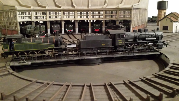

Cala dépend de ce que l'on veut. Si du matériel ancien circule et que l'on veut le garder, le code 100 ( h= 2.5 mm) n'est pas mauvais d'aspect et peut représenter de l'armement lourd:

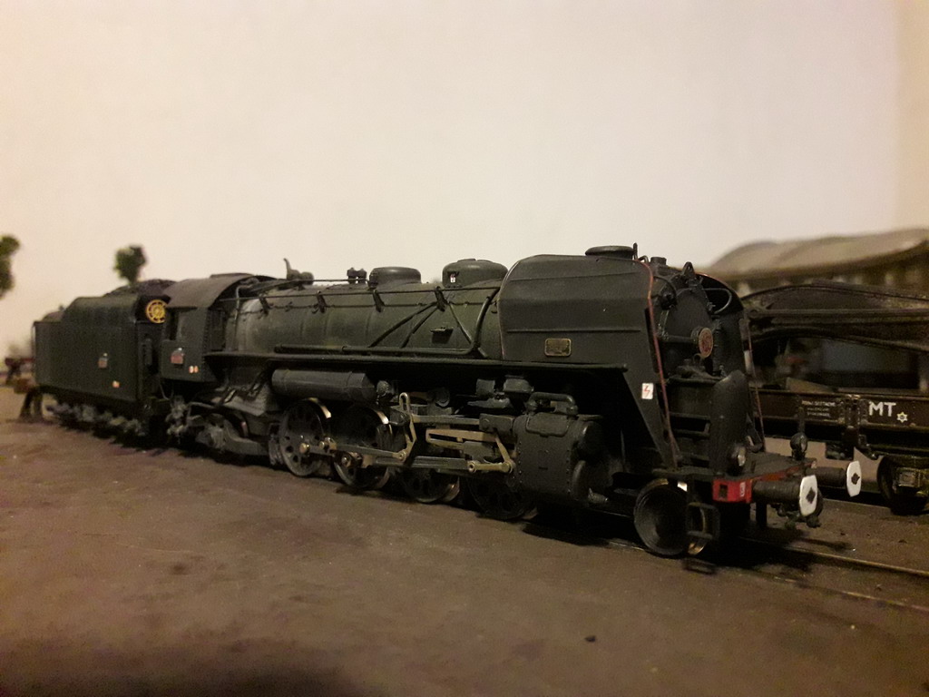

Mon réseau:
A Brunoy:
Là tout roule sans problème.
Je n'ai pas les moyens matériels et financiers de réduire les boudins de machines anciennes:
Celle de 1969 par exemple même remise à niveau:

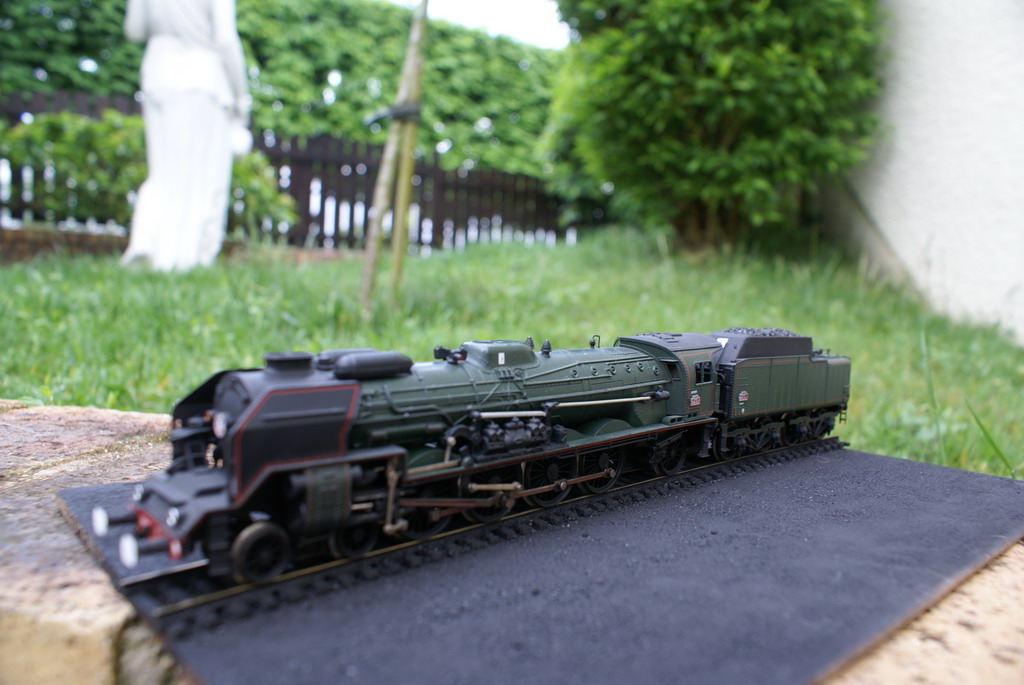

Il y a plein de grands réseaux en code 75 en France et de par le monde en code 75. Et même des réseaux d'exposition. PECO fabrique cette voie depuis des décennies (Annèes 80 si je ne me trompe pas.
La pose de voie est un acte majeur en modélisme ferroviaire. Quelque soit le code. Il faut donc y apporter tous le soin possible. La voie PECO est aux normes et a la même géométrie, dans sa gamme streamline, en code 100 et 75.
Les américains roulent depuis des décennies avec de la voie aux codes "fins" et au roues fines et tout va très bien pour eux.

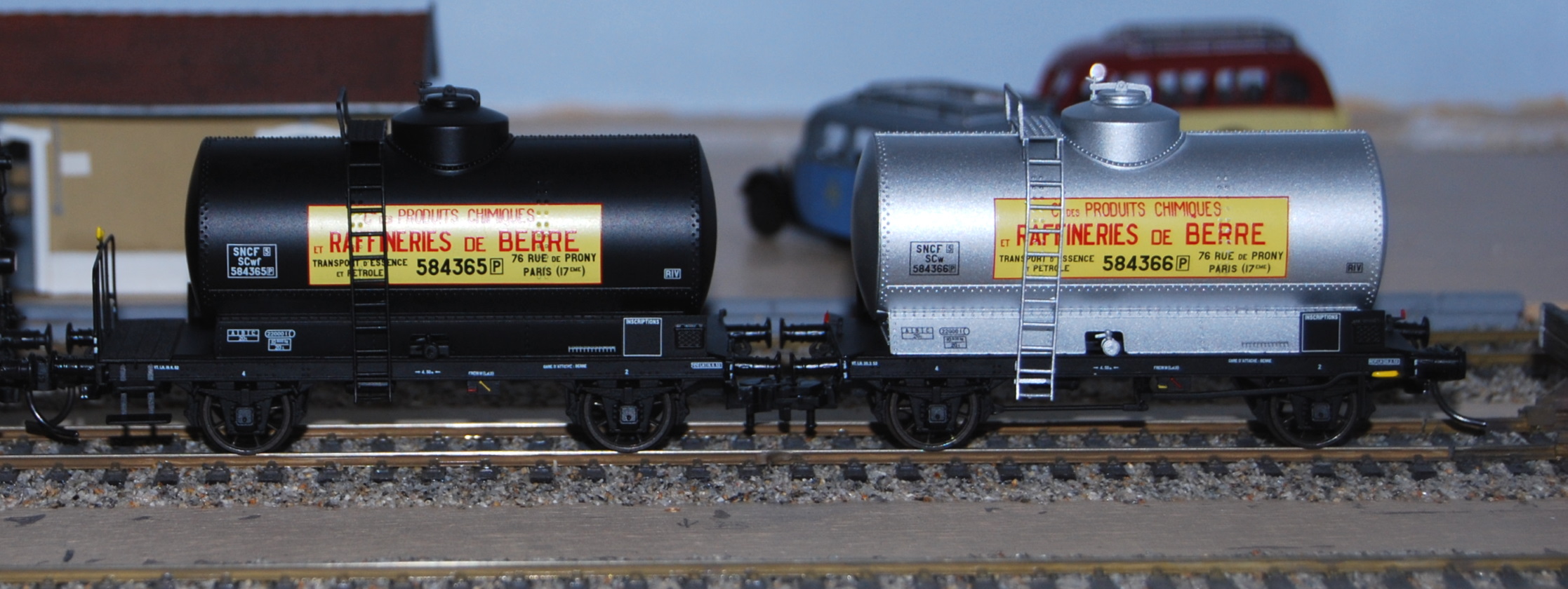

Code 75 avec des wagons REE

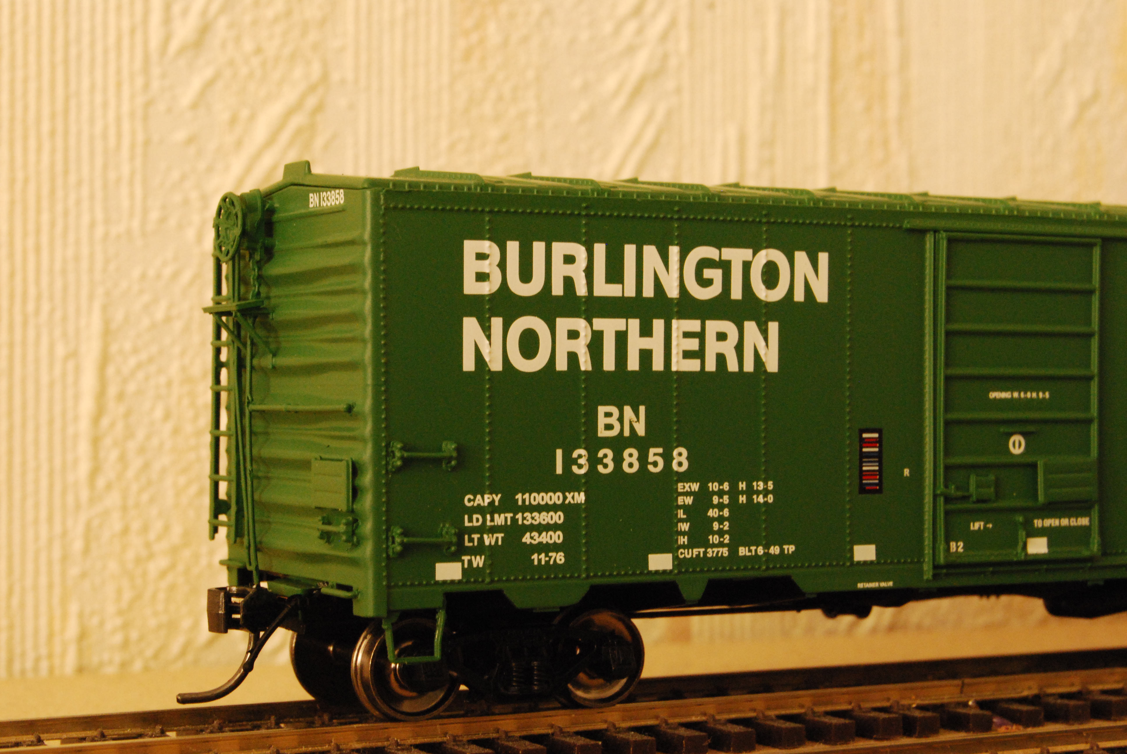

Code 83 (PECO USA) avec un Boxcar InterMountain
Après notre ami fait bien comme il le souhaite.

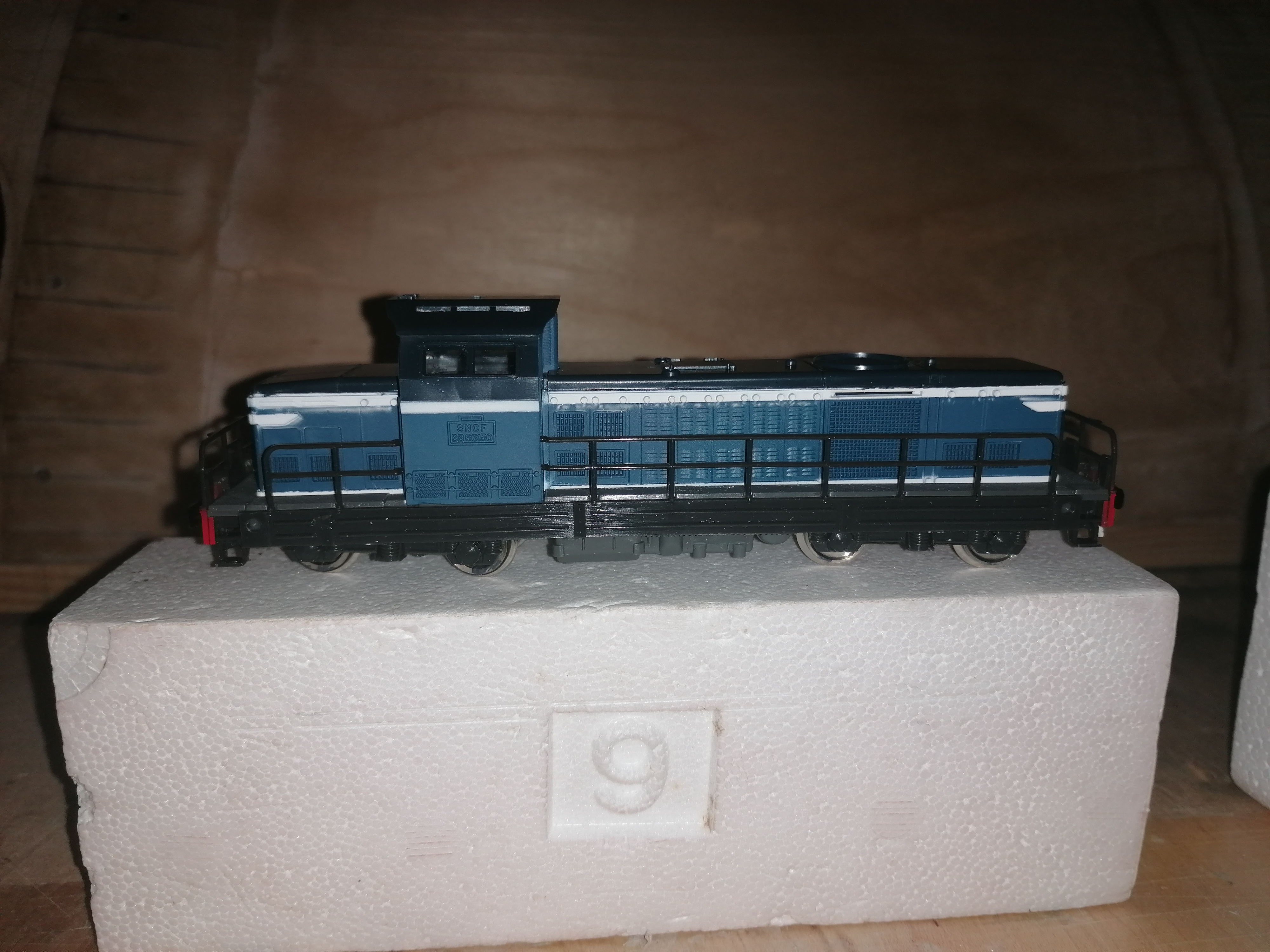

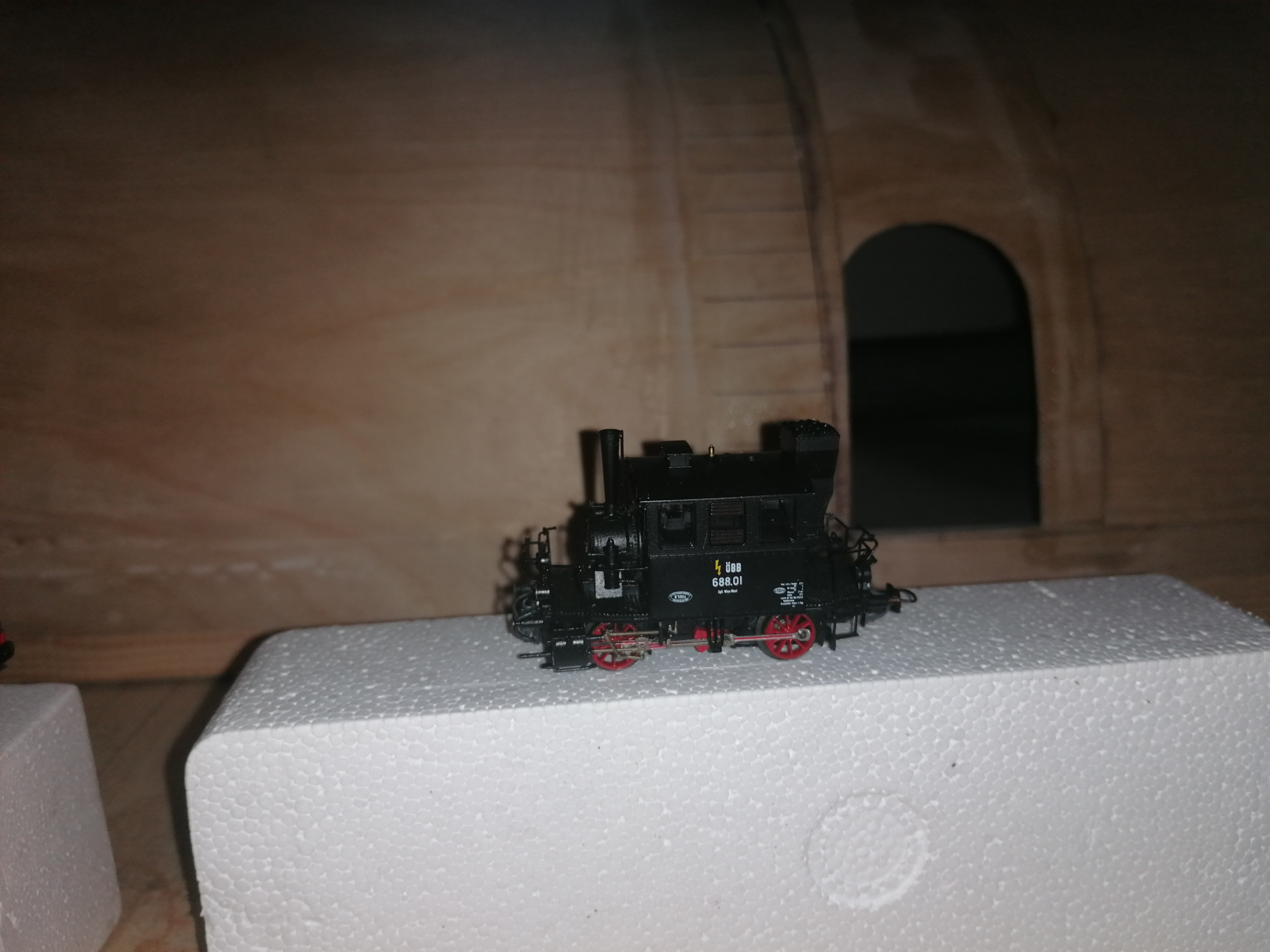

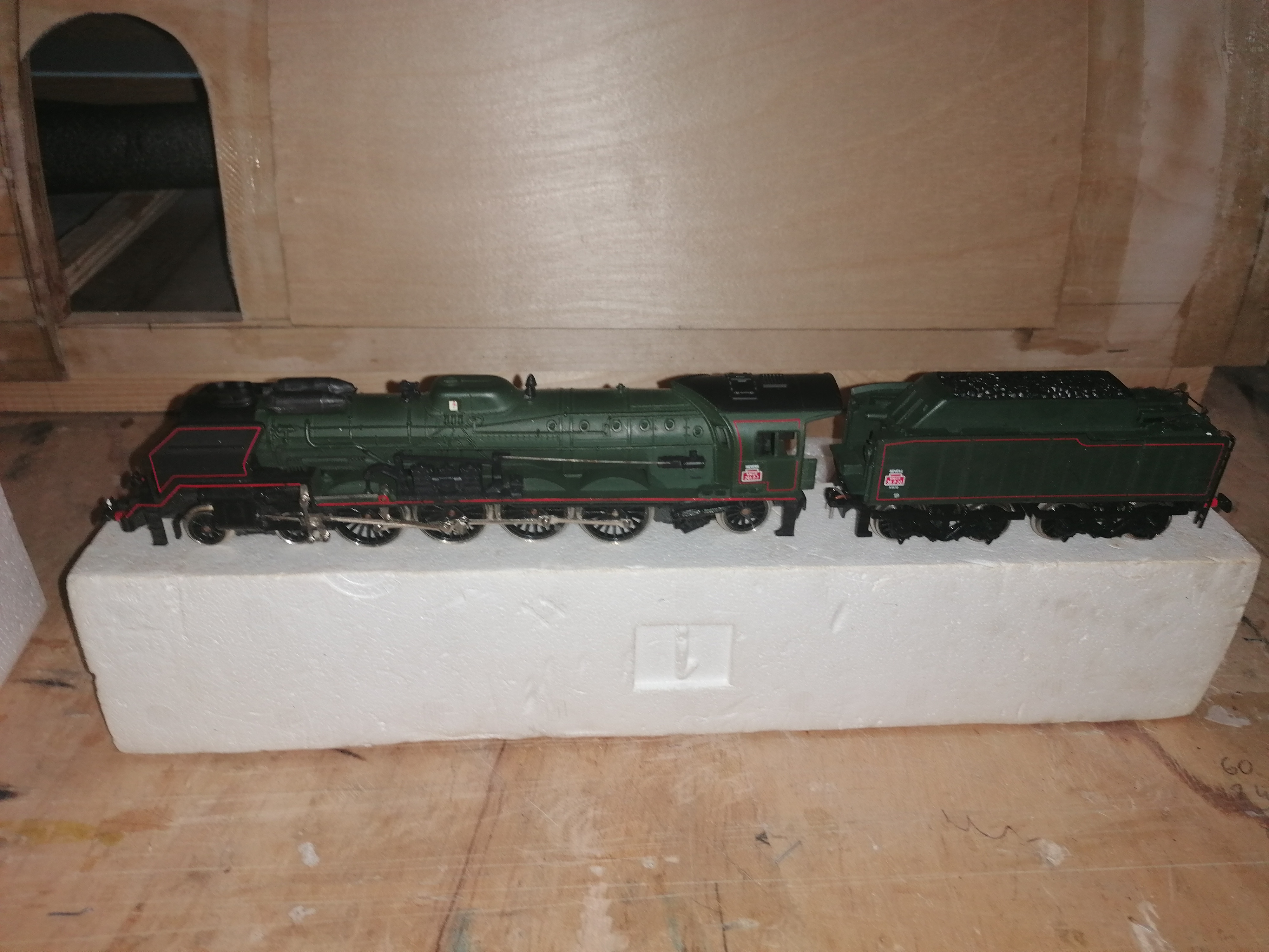

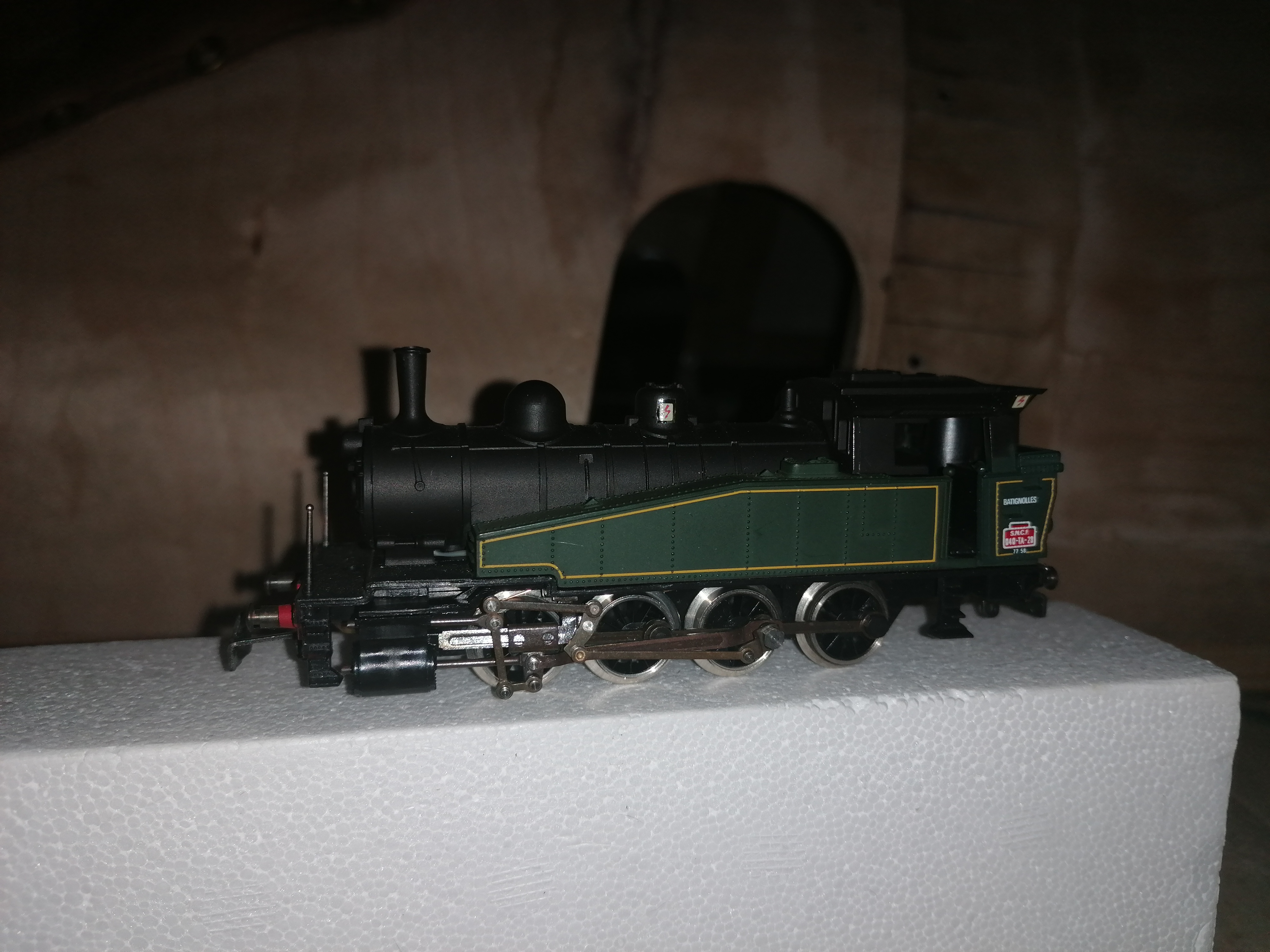

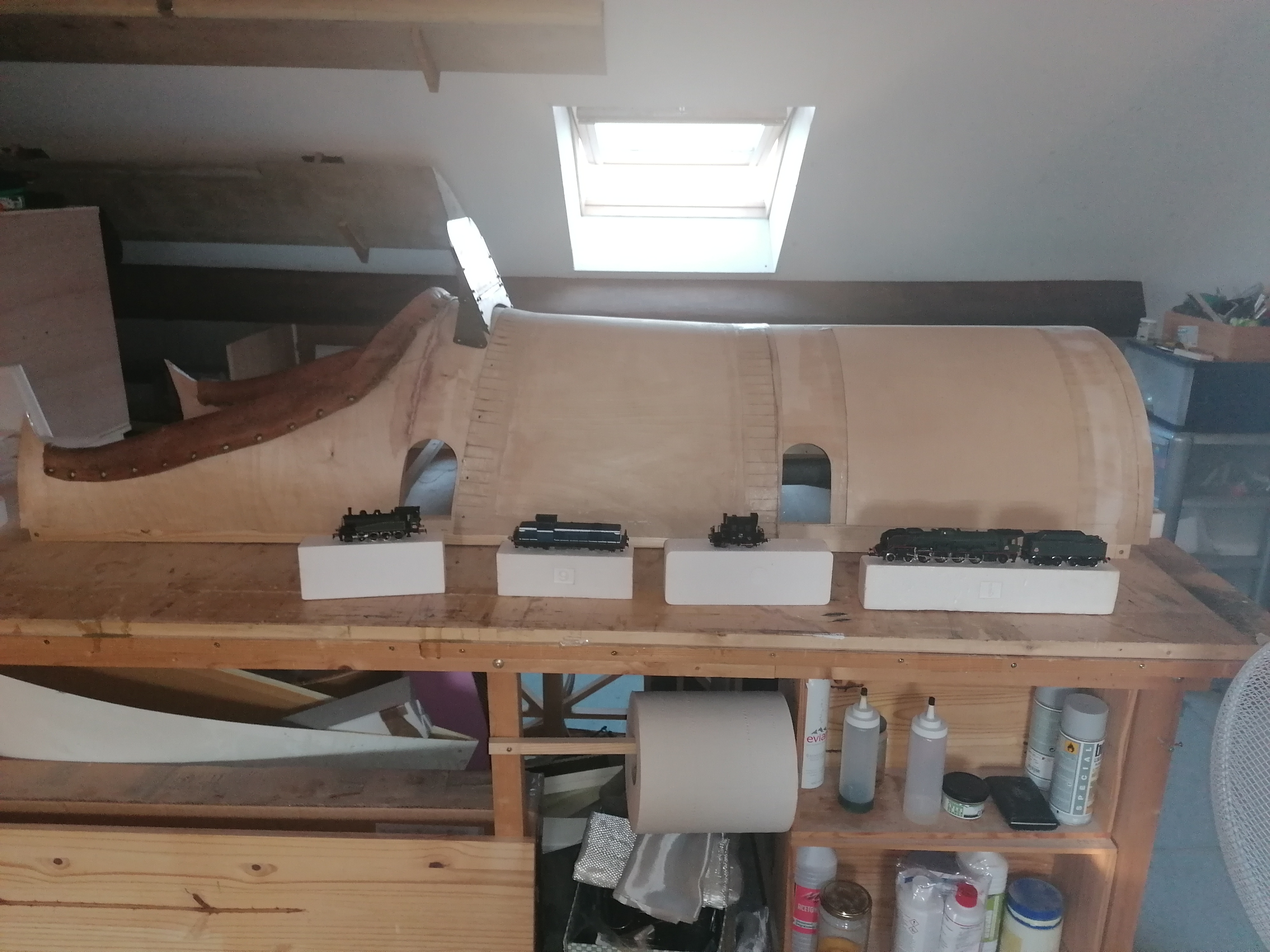

Voici les machines que je me suis procuré, acheté sur coup de cœur, car comme je l’ai déjà dit, mes connaissances en matière de modélisme ferroviaire sont proche du zéro absolu..... :D
Mais j’ai très envie d’apprendre !

Pour ces machines, il vaut mieux du code 100. Les Jouef sont des années 60 et n'accepteront pas le code 75.
Après c'est un choix. Préfères tu garder ces machines d'un autre age ou préfères tu évoluer vers quelque chose de plus récent ? A savoir qu'on ne refait pas très souvent un réseau donc la voie reste longtemps en place. De plus la voie est un investissement conséquent qu'il ne faut pas négliger.

Je n’imaginai pas que ces machines étaient si vielles, preuve s’il en est que je n’y connais rien, je vais rester sur des voies en 75 et mes prochains achats seront pour du matériel neuf. De toute façon mon réseau se fera dans le temps, j’ai donc le temps de m’équiper :D Ces machines resteront sur l’étagère....
