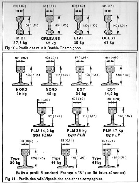

marc40110 a écrit:... je viens de lire ceci " Le code 83 (2.10 mm) correspond environ à du rail LGV. Le code 75 (1.90 mm) à du rail lourd style voie principale. Le code 70 (1.77 mm) a de la voie secondaire ou de service. ...
Je voudrais rebondir sur cette partie de message.
Ce que tu as lu est ce qui est communément admis en modélisme. Mais ce n'est pas tout à fait la réalité.
Voici les rails utilisés par les anciens réseaux et encore en place dans de nombreux endroits.
La hauteur varie de 125mm à 155mm soit au 1/87, 1.44mm à 1.78mm. Ces valeurs donnent une variation du code 55 au code 70.
Le rail TGV, U60, fait 172mm soit 1.98mm au 1/87 soit code 83.
Donc dans l'absolu les rails en modélisme sont très souvent trop gros.
C'est un des compromis pour faire du modélisme. ;)
