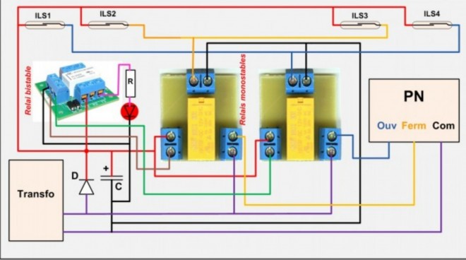

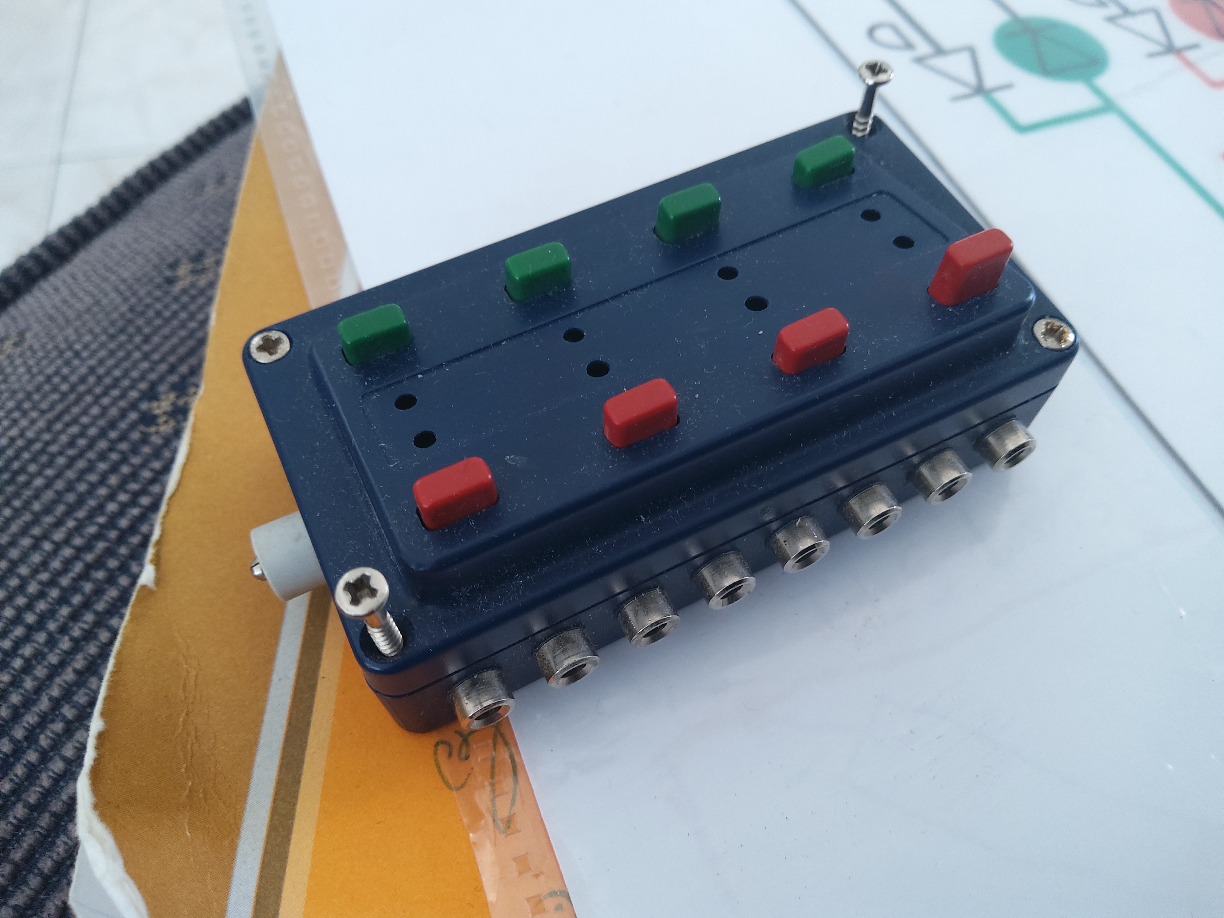

Je reviens vers toi car je souhaite modifier le mode de fonctionnement de mon passage à niveau. Je veux abandonner les ILS , dont le fonctionnement est trop aléatoire et me tourner vers l utilisation d un simple bouton à impulsion (photo ci-jointe).
Je garde la led clignotante ainsi que le module sonore qui doivent fonctionner lorsque les barrières s abaissent et s arrêter lorsqu’elles sont ouvertes.je conserve également la petite alimentation dc 12 v.
J imagine donc appuyer sur le bouton à impulsion, lorsque je le souhaite : les barrières s abaissent,les leds clignotent,la sonorie s’ entend. Après le passage du train,je rappuis sur le bouton à impulsion : les barrières se lèvent, les leds s’ éteignent, la sonorie s arrête.
Mais comment intégrer le bouton à impulsion dans ton schéma .comment connecter ce bouton à impulsion?
Peut tu modifier ton schéma en intégrant le bouton poussoir ?

Un poussoir à la place de ils 1 et 4 et un autre pour les ils 2 et 3. Un pour fermer le passage et un pour l' ouvrir.

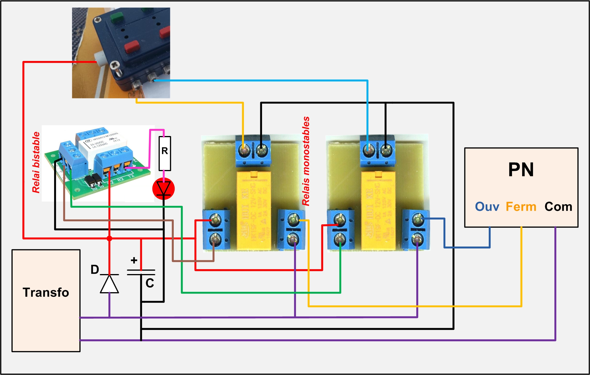

Comme l'indique vdm, pour commander manuellement ton PN, il suffit d'un bouton poussoir pour la fermeture et un pour l'ouverture.
Le + alim (fil rouge ; ou venant d'une alim DC extérieure que tu as maintenant adoptée, de mémoire) est amené au boîtier par une prise latérale. Les contacts d'un poussoir vert ou rouge appliquent cette tension à un relai ou l'autre (fils orangé et bleu).
