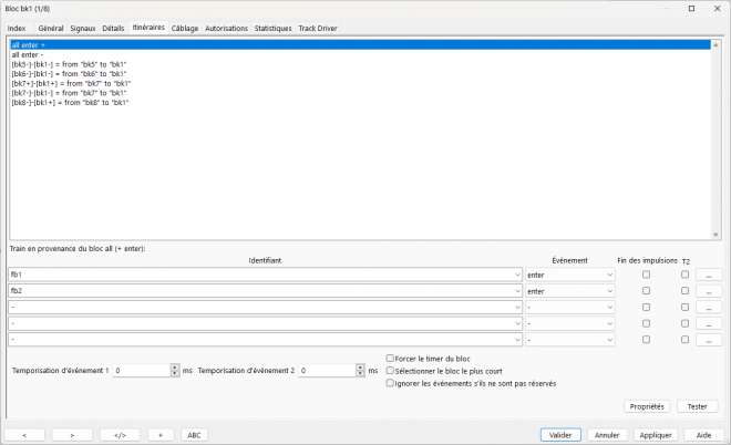

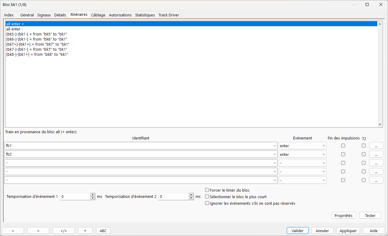

sergio77 a écrit:je pense qu il y a des problemes dans les blocs et detecteur pour tourner dans les deux sens rien sur youtube.
Tu penses bien, pour exemple le bloc "bk1" :
Pour toutes les entrées cotées + (all enter +), tu as mis fb1 et fb2 "enter", alors qu'il fallait mettre "fb2 = enter" et "fb1 = in".
Idem pour toute les entrées cotées - (all enter -), il faut mettre "fb1 = enter" et "fb2 = in".

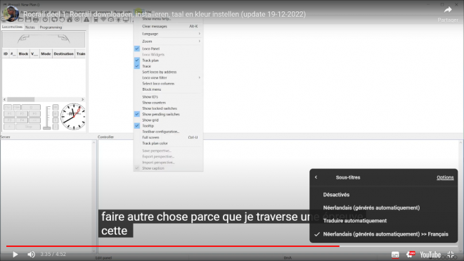

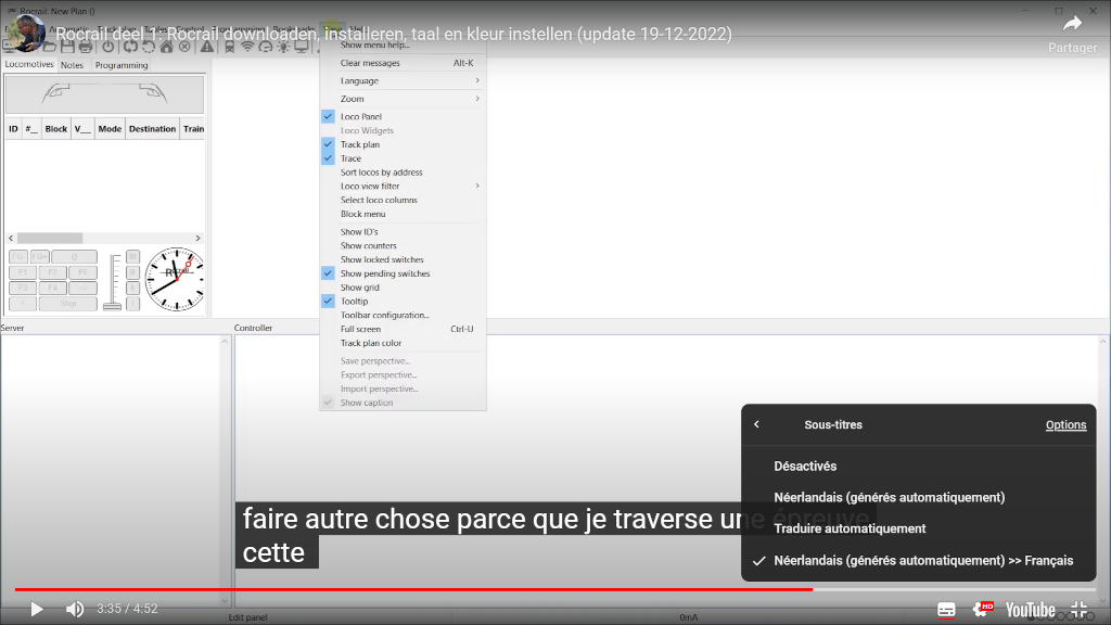

Il existe des vidéos sur le fonctionnement de RocRail :
Elles sont en Néerlandais, mais tu peux utiliser la traduction automatique des sous-titres pour avoir la traduction de ce qu'il dit en Français.
Ce n'est pas l'idéal mais ça peut aider.
