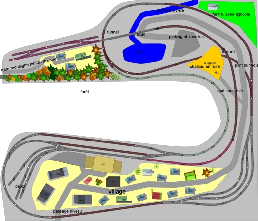

Tu devrais avoir la place pour placer une raquette de retournement en bout de ligne de montagne en gardant assez de place pour tourner autour...
Mais je te conseille de construire d'abord ton circuit principal, et de n'entreprendre ta ligne de montagne que comme addition ultérieure. Ce sera plus encourageant d'avoir rapidement des trains qui tournent.

Bon, je devrais pas etre loin maintenant, j'ai augmenté l'écart. Qu'en pensez vous?

Je viens de'examiner le projet plus attentivement.
Je réduirais un peu la profondeur du réseau en bas à droite pour accéder plus facilement aux voies de coulisse. Elles sont à un bon mètre, et tu risques d'écraser le village avec ton ventre si tu te penches pour mettre la main sur les voies en coulisses.
D'autre part, la rampe vers la montagne sera assez forte. Pour la limiter, Il faudra prévoir un pont extra fin pour passer au-dessus de la première voie. J'ai déjà réussi à me limiter à une différence de niveaux de 7cm, mais il ne faut pas de loco électrique sur la voie du dessous! Si tu mettais ta bretelle de retournement dans l'autre sens (traversant la rivière, le parking et passant devant le château en ruines), ça laisserait un peu plus de place pour la rampe.
Il y aurait aussi des choses à dire sur la gare de montagne (évitement et tiroir en extrémité trop courts), mais on n'y est pas encore et cette partie du projet a le temps de mûrir.

Autre point un peu délicat. La voie derrière la ferme-zone agricole est hors de portée. Tu pourrais peut-être la faire passer devant la ferme.
De toutes façons, quand tu construiras la boucle, tu pourras vérifier l'accessibilité des différents points et apporter des corrections avant que tout soit fixé, et surtout avant que le décor soit posé.

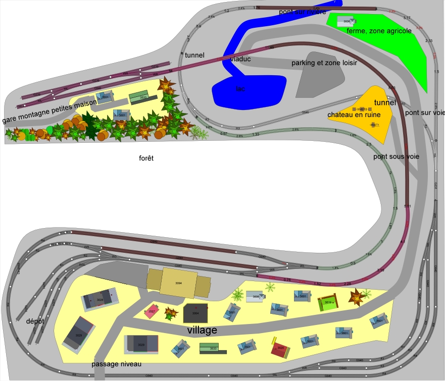

bon, concernant les coulisses ta raison , j'ai arréter la bière mais un peu de ventre lol. pour la rampe je monte à 3,2% et le premier tunnel je suis à plus 7,5. Pour les rames électriques non je voudrai vaêur voir diésel. Donc je regarde pour ces voies de coulisses

Bon, j'ai rétréci mon ventre lol, je joins nouveau plan

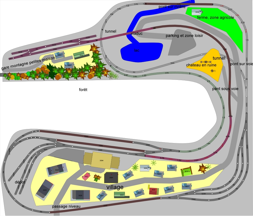

encore une modif !!!
