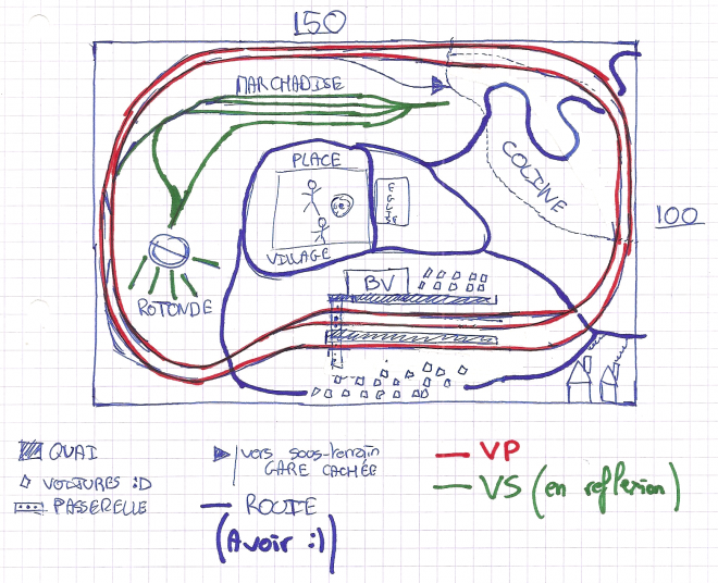

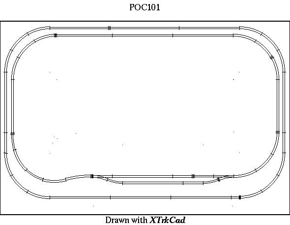

Sans plus attendre, voici le premier jet de mon futur réseau :
(j'ai utilisé xtrkcad pour avoir une meilleur échelle, mais il n'est pas tip top encore ce schéma)
Quelques informations pour planter le décors :
- échelle : N
- plateau rectangulaire de 150x100
- époque : aujourd'hui
- exploitation : voyageur + fret
Il me reste à définir le milieu :siffle:
Au brouillon, j'ai vaguement fait ça :
J'ai un peu de mal à voir si je peux encore ajouter des éléments ou si justement je vois trop gros pour la taille du module.
Des avis, idées, suggestions ?

Trop monotone! Plus de courbes, moins de droite. Attention, une courbe ne doit pas être suivie d'une contre-courbe!
Il faut utiliser des voies au mètre et des aiguillages enroulés. Cela ira tout de suite bien mieux!
