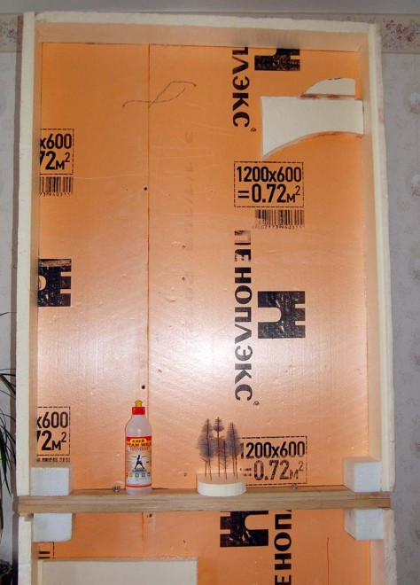

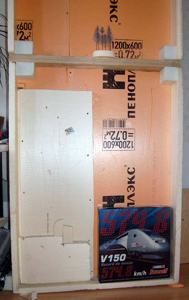

Messagepar AlexK
19 Déc 2013, 10:34
J'ai pris les feulles 3 cm d'epaisseur pour faire un cadre de 10 cm haut. Puis j'ai pris les feuilles de 5 cm d'epaisseur pour faire le plateau. J'ai utilise la colle Titan. Pendant le sechage, les details du cadre et de plateau ont ete visse.
J'ai aussi utilise la contreplaque de bouleau pour faire des flancs de connexion des pieces de reseau.
La colle Titan n'est pas la colle blanche. Elle comprend les co-polymeres de vinyl-acetate, elle ne dilue pas a l'eau mais a l'alcohol. C'est la colle russe, dommage, je ne sais pas son analogue francais
Tout le reseau a le poids 8 kilos d'environ. Voici le bas: on peut voir le cadre et les flancs en contreplaque de 20mm.
HO, SNCF+CFF, Epoque IV-V
AlexK
